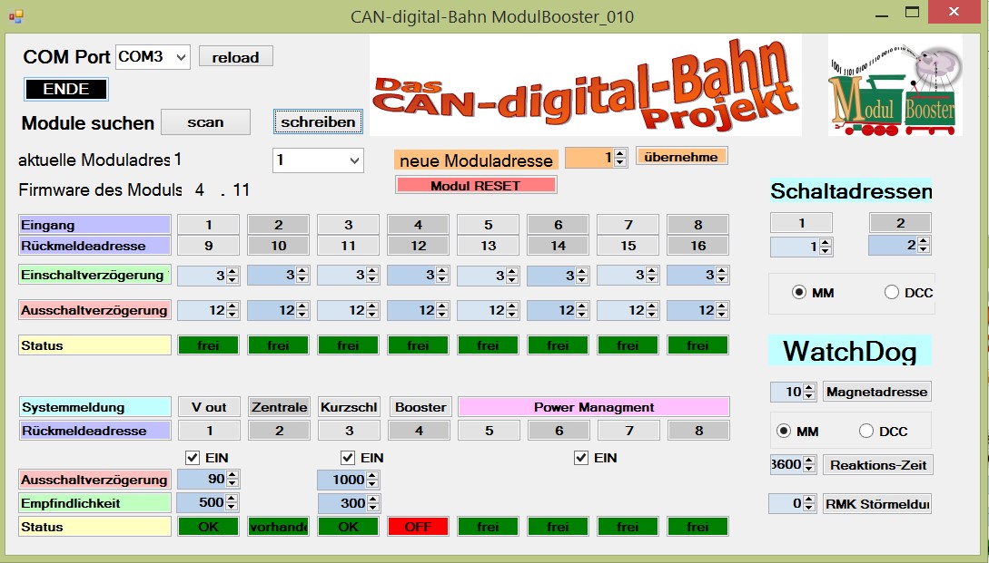

Wir fahren nun schon seit längerem mit zwei Booster-Kreisen.
Sechs Züge, Märklin und HAG-Loks, gleichzeitig sind kein Problem.
Auch mit vier Zügen auf der Bergstrecke mit maximaler Steigung von etwa 2,5% laufen die beiden ModulBooster störungsfrei.
Ich glaube die Einstellungen Ausschaltverzögerung 90, Empfindlichkeit 500, mit dem ServiceTool passen ganz gut.
Einziger Wermutstropfen sind die mfx-Decoder. Nach drücken der Not-Aus-Taste an den MS2 müssen die eingesetzten mfx-Loks meist, aber nicht immer, mit der Lokkarte neu erfasst werden. Alle andere Decodertypen ändern ihren Status nicht und fahren nach Aufhebung der Not-Aus-Taste mit den vorherigen Einstellungen an den MS2 weiter.

Salut zusammen
Heute mussten wir nochmals an die Modul Booster ran.
Jetzt passen die Einstellungen. Hier unsere Einstellungen.
Jetzt testen wir ausgiebig und stellen nach und nach die Ausschaltverzögerung und die Empfindlichkeit wieder etwas kleiner ein.
Gruss aus der Schweiz
