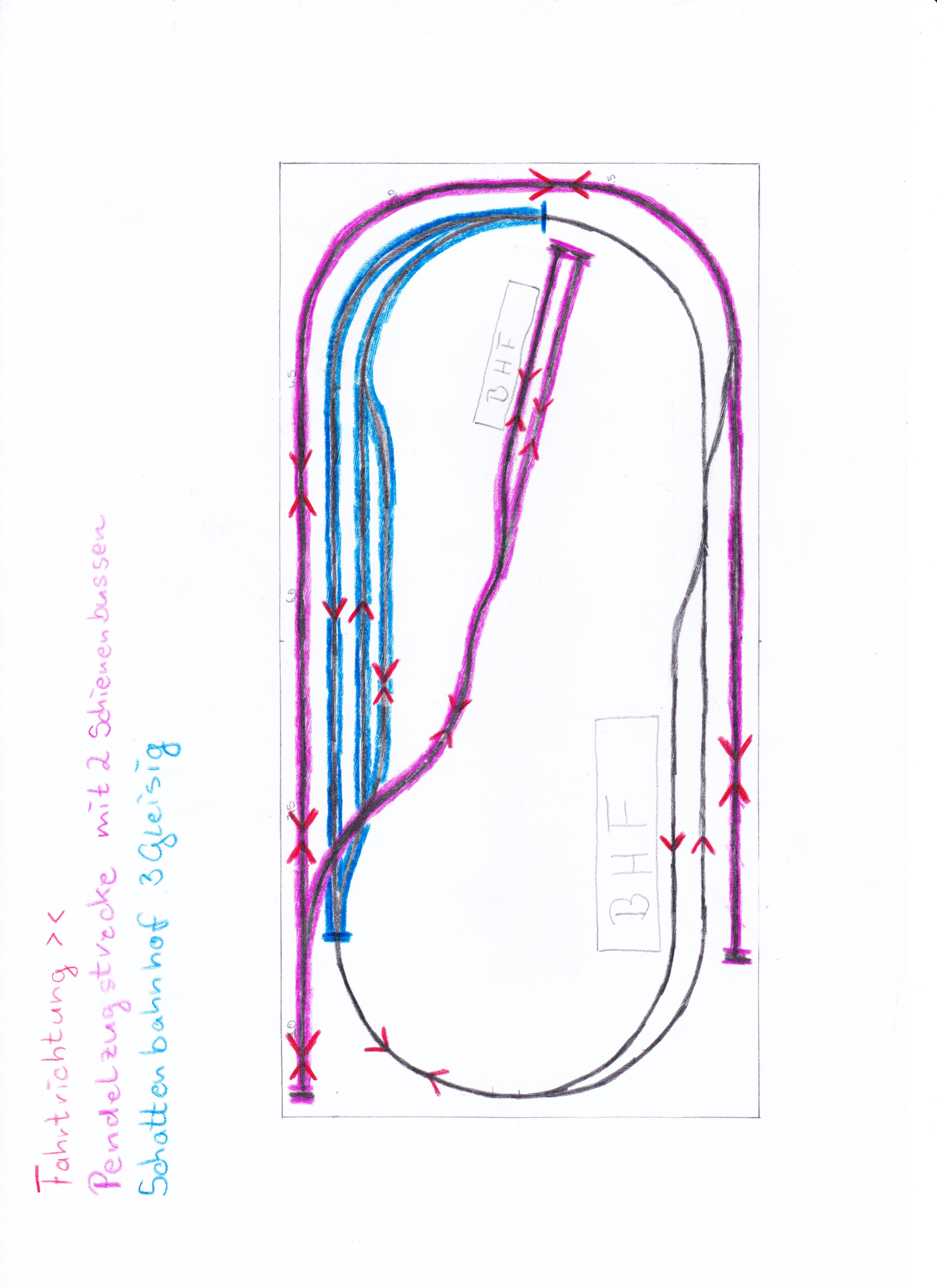

Ich interessiere mich für eine automatische Modellbahnsteuerrung mit can digital bahn Produkten.
Vorhanden ist bei uns eine Mobile Station 2 und Märklin C Gleis.
Zur Zeit haben wir ein kleines Fertiggelände dieses soll aber einem Neubau weichen, da ich und mein kleiner lieber zuschauen, statt selber zusteuern. Na gut gegebenfalls mal rangieren.
Einen Gleisplan befindet sich im Anhang.
Meine Frage was wird alles benötigt für die automatische Steuerrung mit der Gleisbox/MS2 wie wird es angeschlossen.
Bewegen sollen sich zwei Schienenbusse auf einer Pendelzugstrecke und 3 oder 4 Züge auf einer Einspurigen Strecke mit Bahnhof und Schattenbahnhof für etwas Abwechslung.
Dafür brauch ich etwas Hilfe von den Spezialisten hier im Forum.
Vielen Dank im Voraus

Hallo Ihr beiden,
willkommen im Forum!
Für eine automatische Steuerung benötigt Ihr eine Steuerungssoftware, die die Abläufe berechnet. Bei Eurer Anlage würde - so wie sie ist - z.B. die Demo von WinDigipet genügen, da sie zeitlich unbegrenzt läuft und man damit u.a. bis zu 12 Weichen und 4 Lokomotiven steuern kann.
Auf der Anlage bräuchtet Ihr dann Rückmelder, damit die Steuerungssoftware weiß, wo sich die Züge befinden. In Eurem Fall wären das dann drei Gleisreporter deLuxe, da Ihr gemäß Eurem Gleisplan wohl mindestens 21 Rückmelder einbauen solltet. (Es blieben dabei noch drei freie Rückmelder als Reserve übrig, die ggf. für einen verfeinerten Ablauf genutzt werden könnten.)
Die Weichen müssen bei einem automatischen Betrieb auch noch geschaltet werden, dafür nimmt man i.d.R. die WeichenChefs Magnet, wieder drei an der Zahl, da pro WeichenChef vier Magnetartikel angeschlossen werden können.
Um jetzt Eure Anlage an den Rechner anzuschließen, benötigt Ihr noch eine CC-Schnitte und die GleisReporter und WeichenChefs werden wiederum über den StartPunkt2 mit dem Rest verbunden. Wie Ihr was anschließt, findet Ihr auf den Seiten zu den Modulen unter "Betrieb mit der Gleisbox" bzw. "Anschluss" (immer auch ein wenig nach unten scrollen).
Ihr könnt zum Testen erstmal mit einem Startset3 beginnen und die restlichen Module dann nach und nach hinzufügen.
