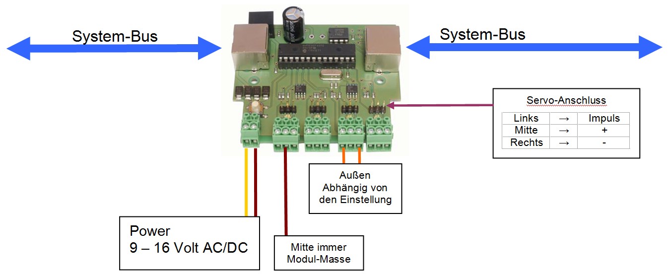

hab da ein paar Fragen zum Weichenchef Servo.
* der ServoChef kann ja mit AC und DC betrieben werden - was ist mit den Servos? Ich hatte bisher auf dem Radar, das die kleinen Dinger mit Gleichstrom versorgt werden, erledigt die Gleichrichtung bei AC-Anschluß der Chef?
* Welche Spannung gibt der Chef an die Servos aus?
* die Steckerles auf der Platine des ServoChefs haben JST-Belegung, korrekt?
Danke!

Hallo Martin,
siehe Link----http://can-digital-bahn.com/modul.php?system=all&modul=64#Mod_Top
und die Beschreibung des Moduls .
Die Servo Spannung ist die übliche 5Volt
Schöne Grüsse

Viel Eindeutiges habe ich da nicht gesehen, deshalb die Frage/n.
Ah - ok. Was ich so gesehen habe, sind die meisten Servos eher bei 6V ... beginnend bei 4.5
Wollte das nur noch geklärt haben - mindestens einer wird bestellt - das Ding sehe ich als prima Steuerung für unsere kleine Car-System-Strecke auf der Anlage an ... :-)
