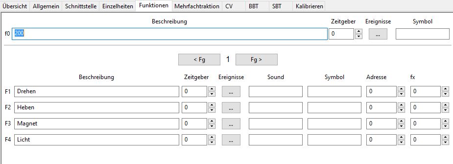

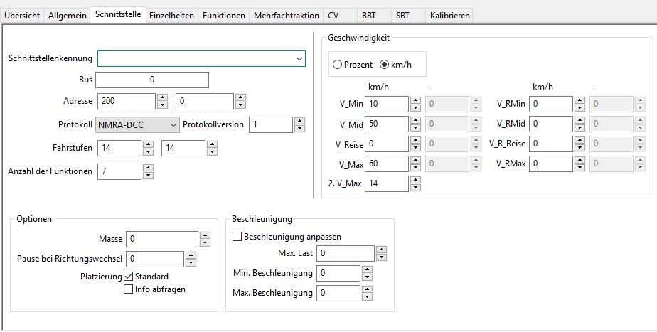

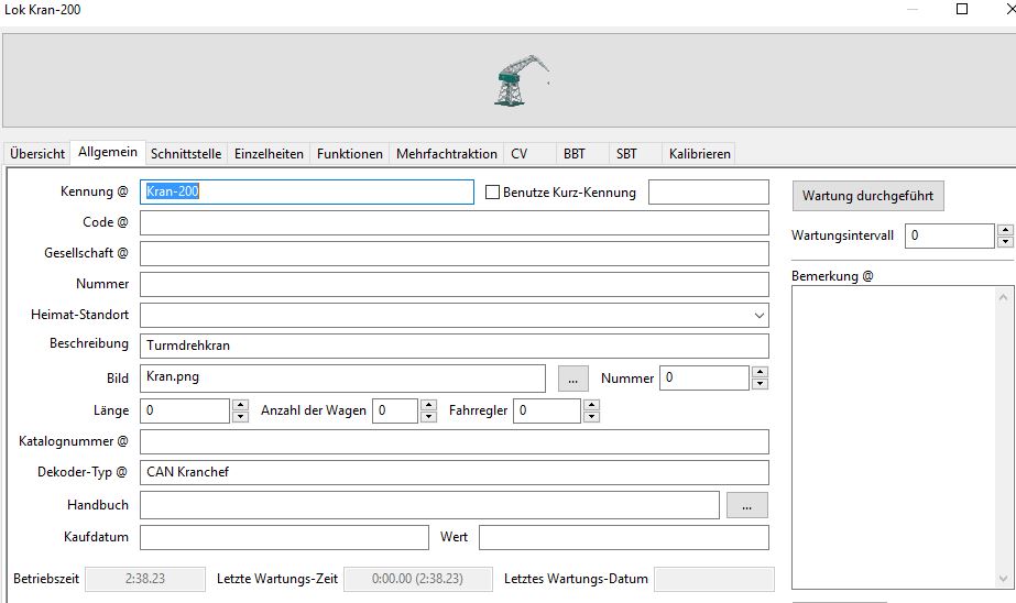

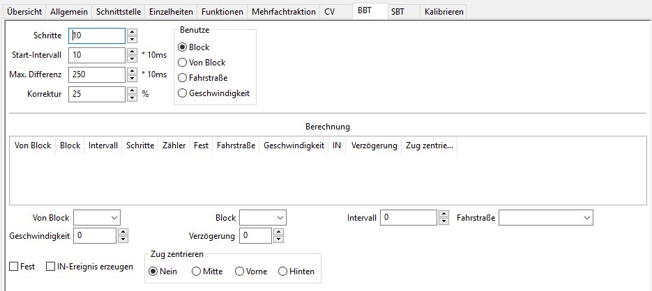

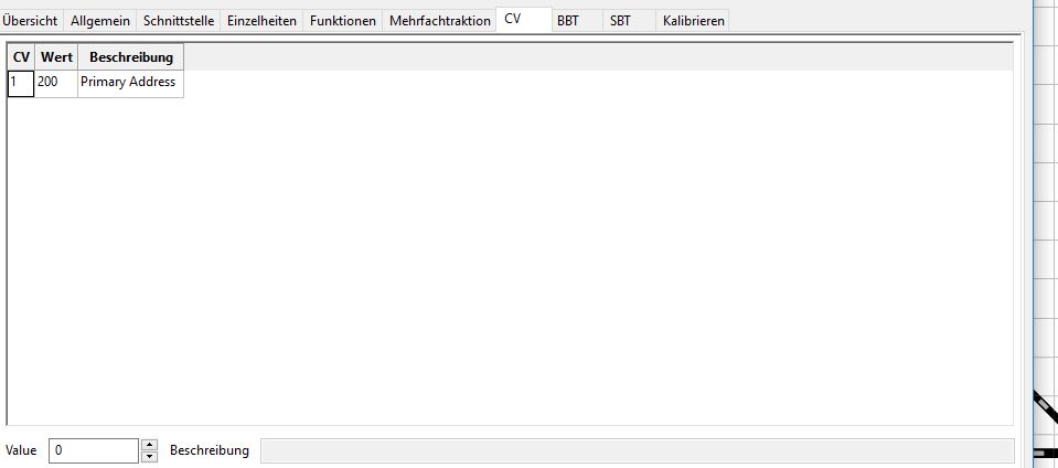

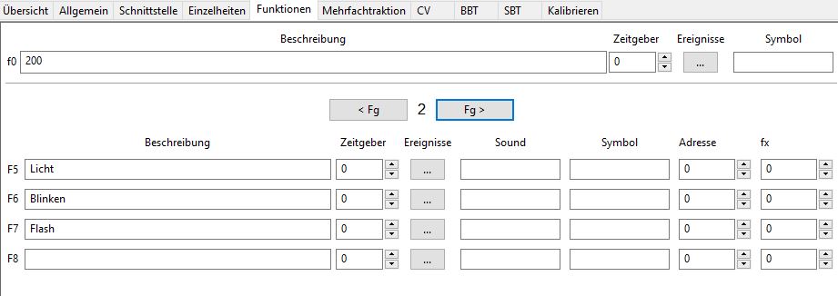

Hallo Lars,
ich betreibe den Kranchef auch mit der MS2 und Rocrail und bei mir klappt es mit beiden.
Wenn ich den Kran mit Rocrail steuere sehe ich die Änderungen auf der MS2 und Umgekehrt genauso.
Das einzige was nicht geht ist wenn ich eine Zusatzfunktion F4 -F7 über die MS2 umschalte geht in Rocrail die Anzeige
der deaktivierten Funktion nicht aus.
MfG
(Size: 50.59Kb, px: 921x326)
(Size: 52.69Kb, px: 925x336)
(Size: 76.14Kb, px: 917x434)
(Size: 67.83Kb, px: 924x467)
(Size: 74.31Kb, px: 923x548)

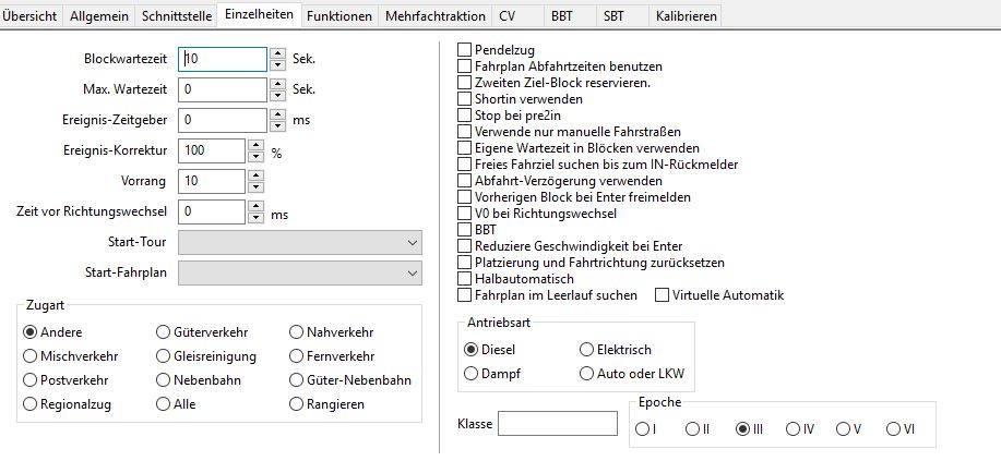

Hallo Lars,
ich sende dir nochmal die letzten Bilder meiner Programmierung.
MfG
(Size: 27.29Kb, px: 936x240)
(Size: 53.99Kb, px: 935x418)
(Size: 33.71Kb, px: 959x424)

vielen Dank für deine Antwort.
Ich habe mal die Einstellungen wir bei dir übernommen, am Verhalten ändert sich nichts.
Sobald ich beim drehen oder heben eine Geschwindigkeitsänderung herbei führe wechselt die Richtung...
Gruß, Lars
