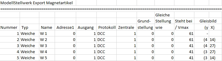

nachdem ich jetzt noch weitere Tests gemacht habe muß ich schon noch ein paar "Kleinigkeiten" zum Thema Magnetartikel (Weichen/Signale) erwähnen.
Das mit dem Löschen von Magnetartikeln wie im Handbuch beschrieben ist ja soweit klar, aber in der Praxis passieren da auch ganz andere Dinge:
Beispiel:
Man zeichnet einen Bahnhof, platziert die Weichen, gibt ihnen zwecks Übersicht erstmal schnell einen Namen. MStw hat die Eigenart neuen Magnetartikeln automatisch die nächste freie interne Nummer zuzuordnen. Soweit-sogut.
Später macht man sich ans Konfigurieren und wählt zu diesem Zweck erstmal (Rechtsclick aufs Symbol) den Menüpunkt "Nummer ändern". Man trägt die neue gewünschte Nummer ein, bestätigt mit ok und kommt zu einem sehr merkwürdigen Ergebnis. Es wurde nicht die Nummer geändert, sondern ein ganz neuer Magnetartikel (mit der neuen Nummer) ohne Einträge erstellt. Die alte Nummer ist weiterhin vorhanden, aber natürlich nicht mehr im Gleisbild. Und auf diese Weise hat man schnell mal einen Haufen "Dummies" in der Liste.
Ich frage mich nun wozu der Menüpunkt "Nummer ändern" gut sein soll, wenn er nicht das erwartete Ergebnis bringt?
Sehr hilfreich wäre auch, wenn in der Übersicht der Magnetartikel alle nicht im Gleisplan aufscheinenden rot dargestellt würden. So kann man sie leicht finden und bei Bedarf richtig löschen.
Versucht einmal bei 500 Magnetartikeln den einen Dummy zu finden.

Hallo Peter,
zu 1.) also ganz so kritisch sehe ich die Dinge nicht. Wenn z.B. die Nummer eines Magnetartikels geändert wird, dann muss man schon wie bei einer Löschung die davon abhängigen Einträge nochmal überprüfen. Hingewiesen wird in dem Absatz 6.1.6. Bei der nachträglichen Änderung der internen Nummer muss der neue Magnetartikel auch neu beschrieben werden. Das ist zu Beginn sicher leicht übersehen.
Der alte Eintrag mit den Daten ist in der exportierte Liste zu finden, er hat keine Symbolzuordnung: x/y ist leer. Ich habe eine verkürzte Liste hier beigefügt. Die Weiche W1 hat die neue interne Nummer 5 bekommen und bei W 1 fehlen die Koordinaten.
Kritisch wird das, wenn man sich nicht an die Kontrollen hält und bei mehreren Änderung möglicherweise falsche Einträge unkontrolliert übernimmt. Dann beginnt das Suchen.
Aber diese Änderungen sind prinzipiell nicht nötig, denn die interne Nummer ist für die Darstellung auf dem Bildschirm nicht erforderlich. Hier ist besser ein Name. Diese sind bei einer Modellbahn doch an das Vorbild angelehnt bzw. sollten es sein. Jeder Bahnhof hat Weichen die von eins weitergezählt werden.

naja, der Menüpunkt "Nummer ändern" suggeriert halt, daß eben die Nummer geändert wird und sonst alles unverändert bleibt.
Stimmt schon, die interne Nummer ist nur im Hintergrund nötig, aber ich habs halt ganz gerne, wenn alles ordentlich strukturiert ist um sich bei einer umfangreicheren Anlage auch später noch zurechtzufinden.
Ich habe immer nach "drucken" gesucht und kam gar nicht auf die Idee mal bei Export reinzuschauen. Danke Dir für den Hinweis! Das ist im Prinzip genau das, was ich gesucht habe.
