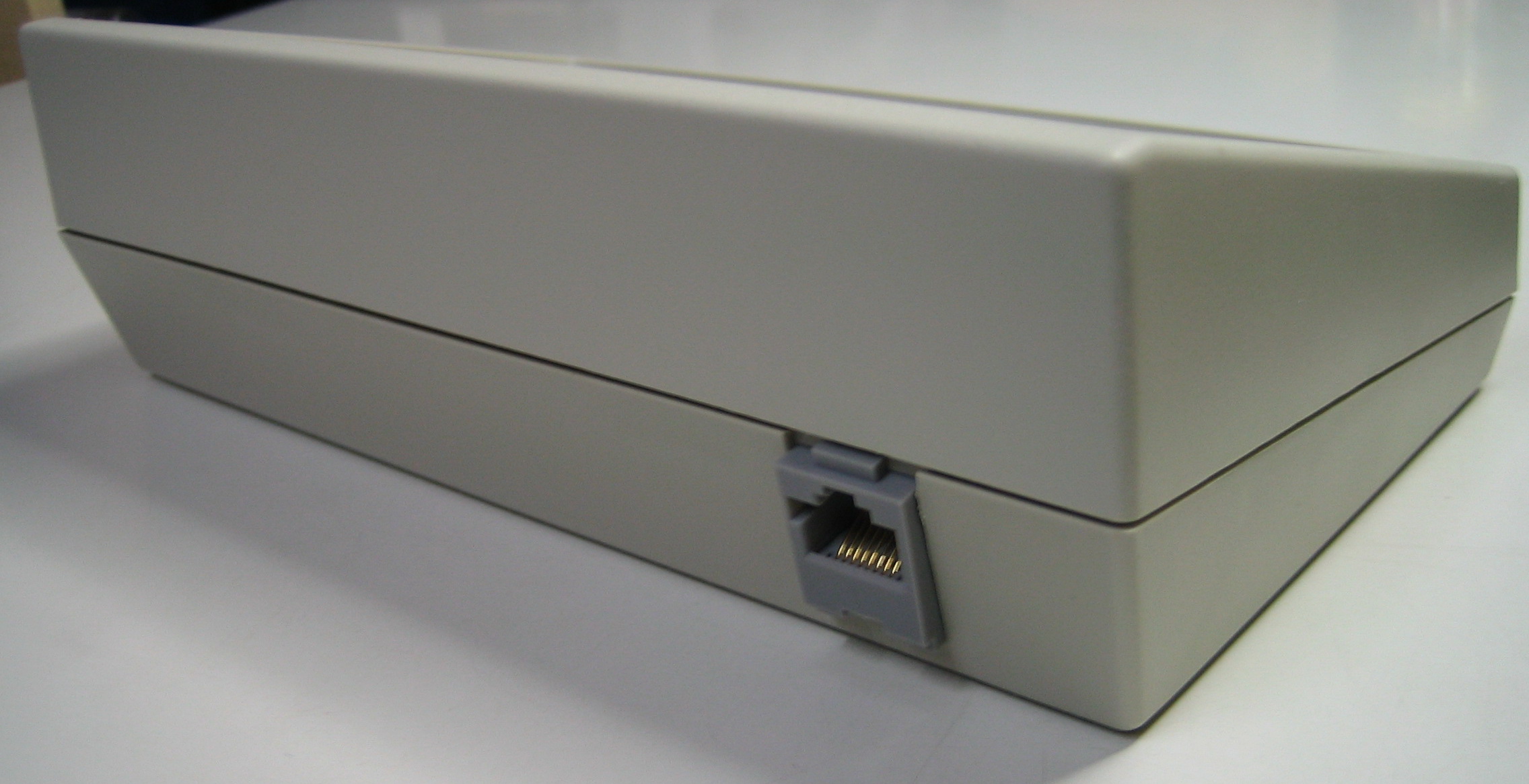

So,
die ersten beiden Prototypen sind im Bau.
Hier ein erstes Bild der Rückseite des Pultgehäuses.
Als Anschluss dient eine RJ45 Buchse. Dort kann man
ein PatchKabel anschließen um das WeichenKeyboard
an einen CAN Start- oder SternPunkt anzuschließen.
Aber genauso kann man das WeichenKeyboard mit
einem Kabel (RJ45 - MiniDIN 10pol.) auch direkt an
eine MS2 oder CS2 anstöpseln und z.B. 16 Weichen
direkt über 32Tasten bedienen.
Mehr Bilder folgen die Tage... seit gespannt...
(Size: 504.77Kb, px: 2272x1165)

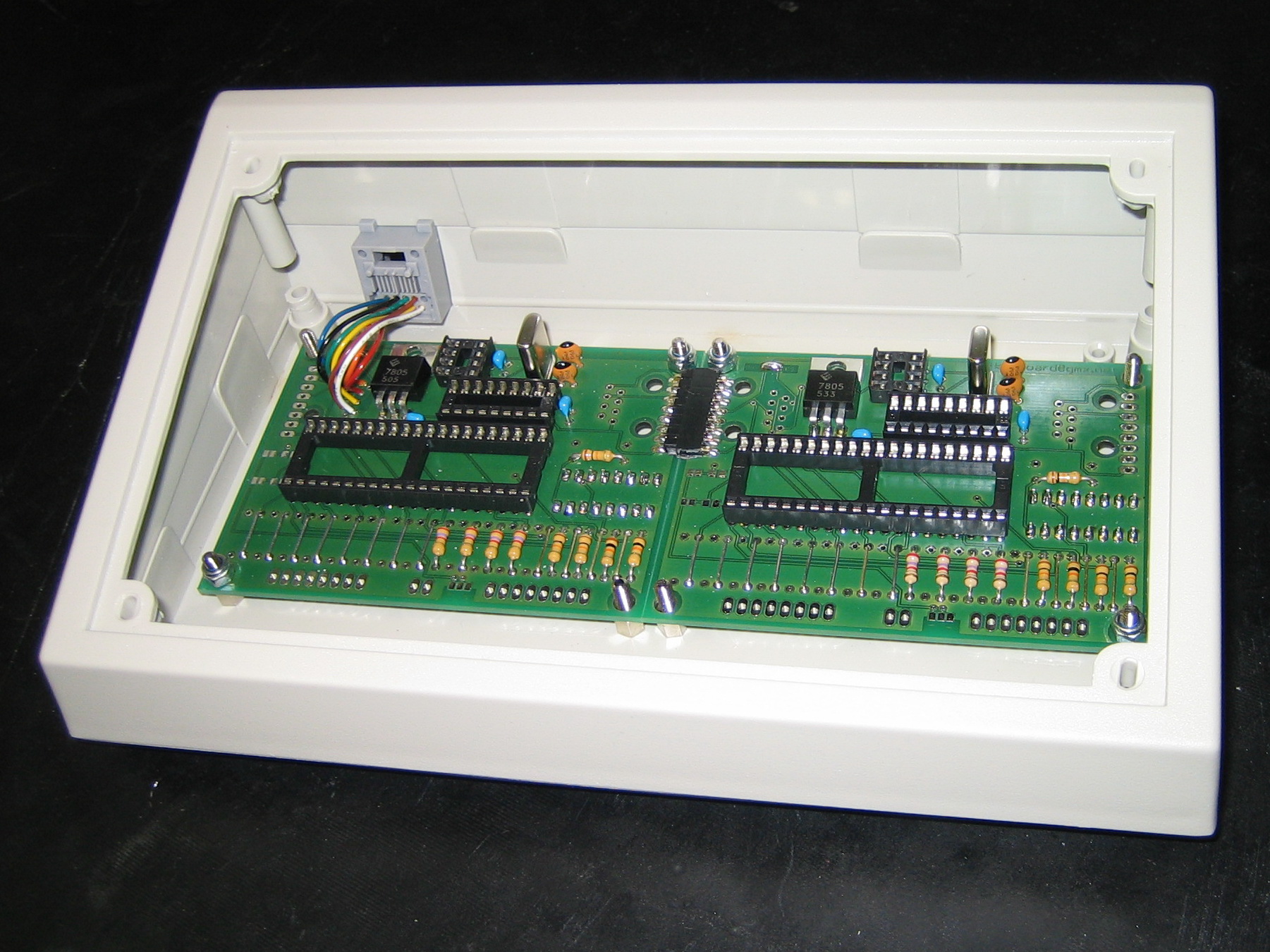

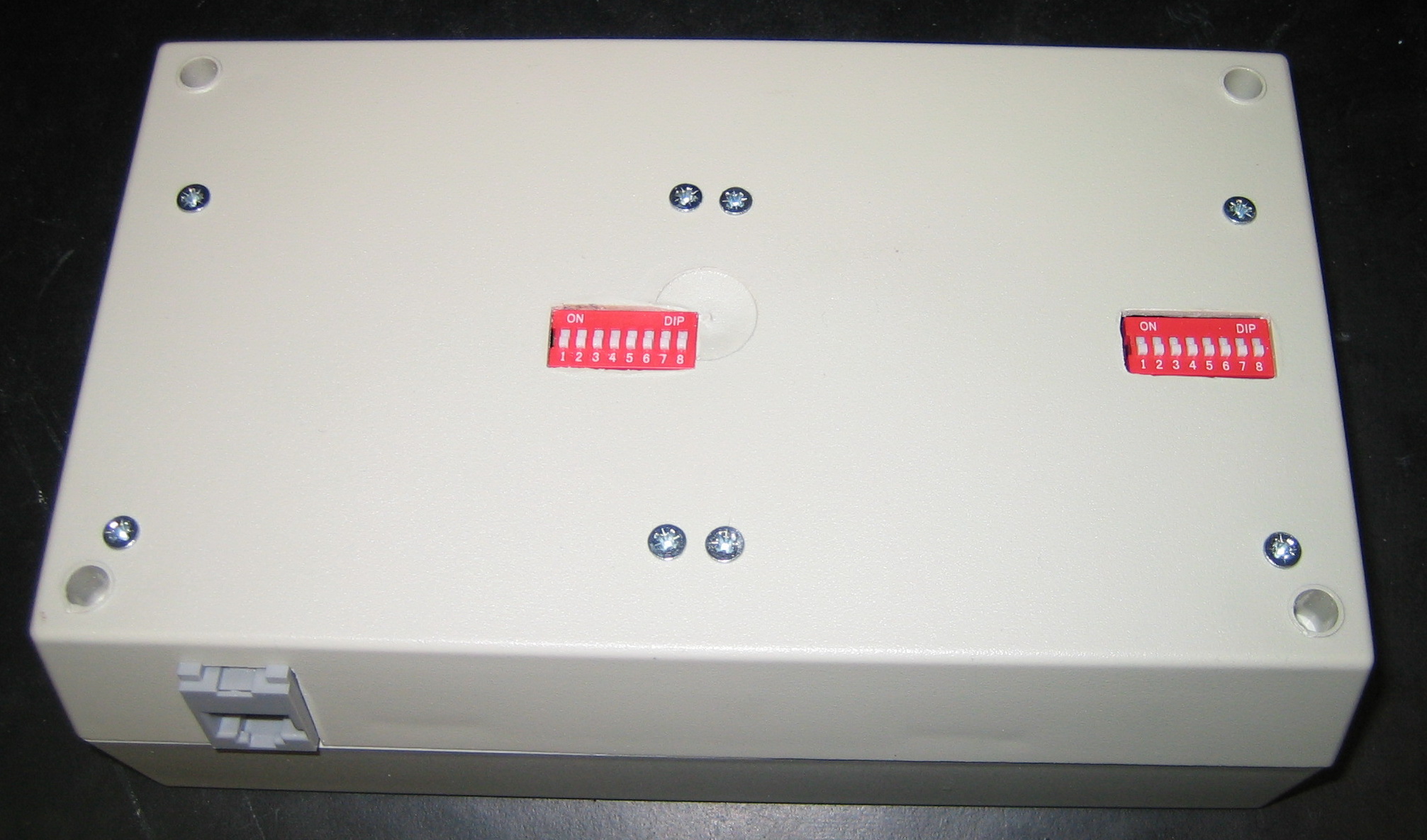

Hier einmal die Sicht auf die Unterseite des Gehäuses und die 2 Platinen.
(Size: 510.3Kb, px: 2013x1185)
(Size: 671.2Kb, px: 1801x1350)

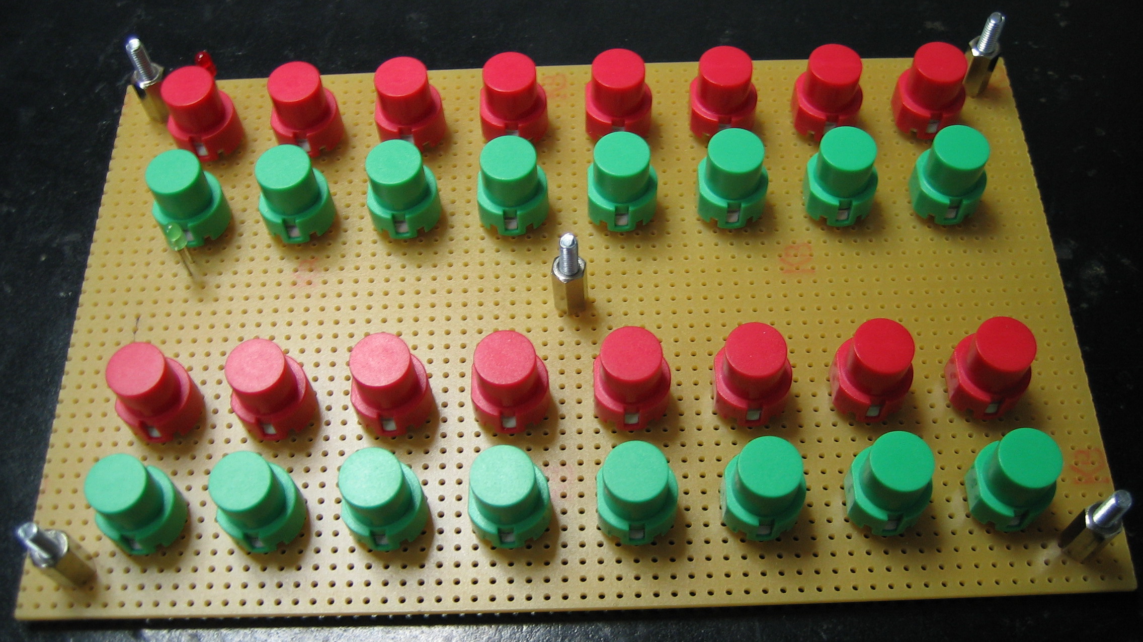

Hier mal ein Foto von der Tastaturplatine und von der Bohrschablone für die Frontplatine.
(Size: 843.61Kb, px: 2272x1276)

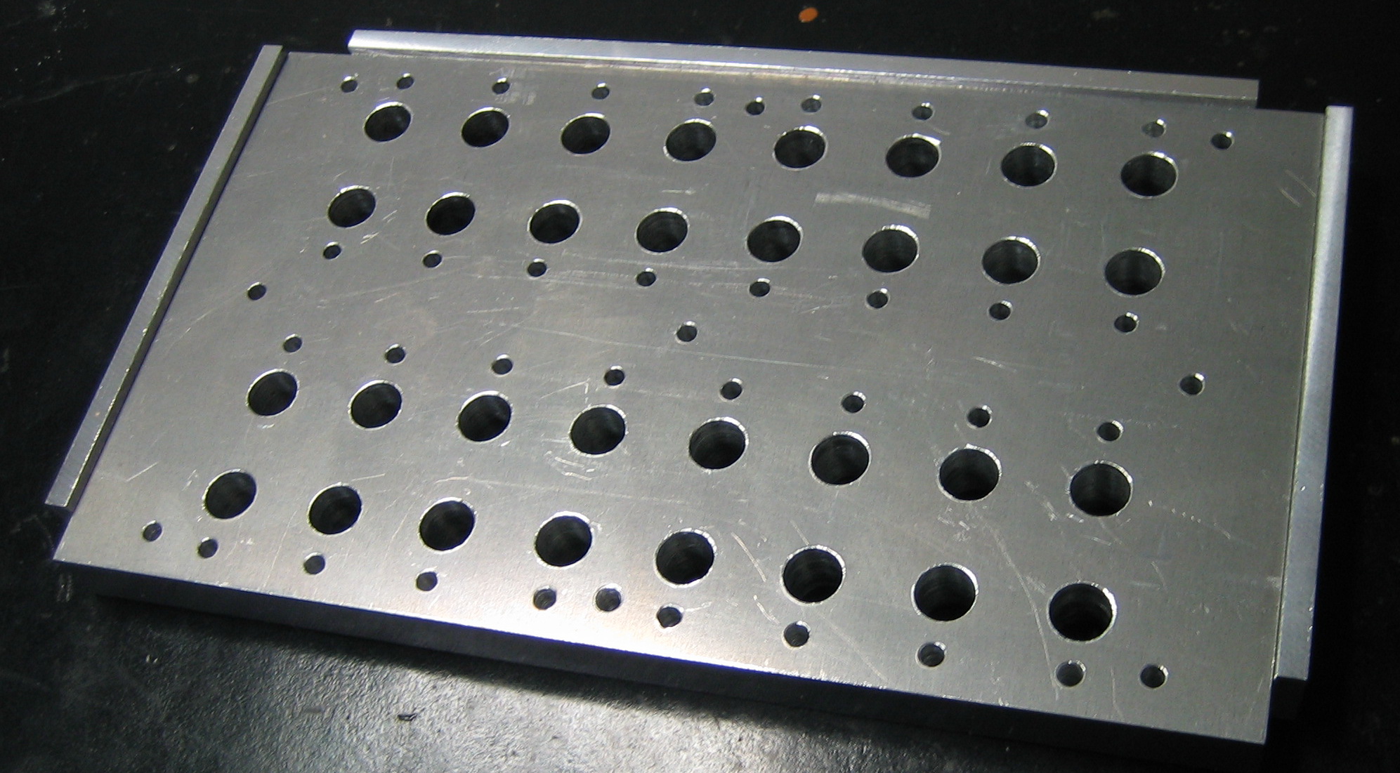

Heute gibt es ein Foto von einer ersten gebohrten Aluplatte um die Bohrschablone zu testen.
Diese dient dazu, um zu prüfen ob die Abstände passen.
Die fertigen WeichenKeyboard´s werden eine eloxierte Alu-Frontplatte haben.
Die erste Probe der Tasten sieht sehr positiv aus. Guter Druckpunkt.. fühlt sich gut an.
Morgen gibt es vielleicht erste Fotos der eloxierten Alu-Frontplatte.

Autor RE: Fertiges WeichenKeyboard?   6 # 49 top
Eingetragen am 16.04.2012 20:21
Heute gibt es ein Foto der gebohrten Eloxierten Alu-Frontplatte...

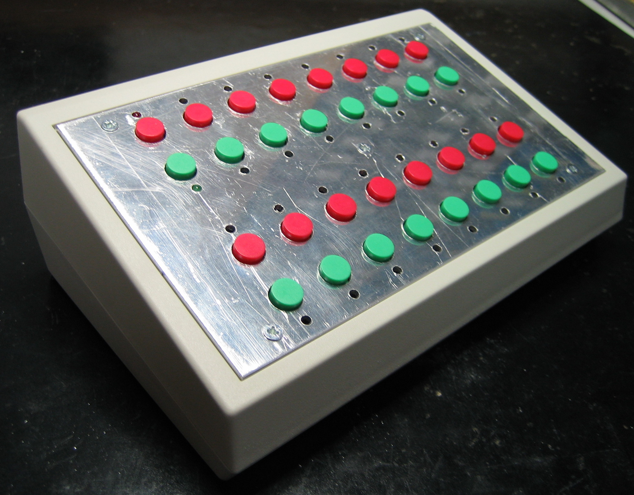

So nun gibt es das erste Foto vom fertigen WeichenKeyboard.
Geschossen auf der Intermodellbau Messe Dortmund auf dem Stand vom CAN-digital-Bahn Projekt.
(Size: 367.66Kb, px: 1534x975)
Autor RE: Fertiges WeichenKeyboard?   9 # 49 top
Claush
Beiträge: 59
Ort: München
Eingetreten: 11.05.11
Eingetragen am 23.04.2012 10:12
Hallo Sandblech,
Glückwunsch ! Sieht wirklich professionell aus verglichen mit meinem Amateurprodukt.
Besonders die Taster sehen deutlich haltbarer aus als die von mir verwndeten Miniatur-Drucktaster, die leicht ihre Plastikhütchen verlieren und dann komplett ausgetauscht werden müssen.
Sehr gut auch die Idee, die Mäuseklaviere von außen zugänglich zu machen um andere Schaltbereiche einsrtellen zu können.
Zum Kabelanschluss hatte ich gerade in einem anderen Thread gepostet und empfohlen, 4adriges Telefonkabel zu verwenden. Damit ist die Box genauso beweglich wie die MS2 und viel andenehmer zu handeln als mit dem 8adrigen Patchkabel.
In der Spielpraxis mit Kindern hat sich bei mir übrigens das SwitchPad noch besser bewährt, da es auch leicht zu bedienen ist und einen viel größeren Bereich an Magnetartikeln und anderen Schaltfunktionen ansprechen kann.
Wäre doch was für ein nächstes Projekt ??!
Grüsse
Claus
Autor RE: Fertiges WeichenKeyboard?   10 # 49 top
Eingetragen am 24.04.2012 19:58
Danke Claush,
ich denke auch, das die Taster haltbar sind... und sie fühlen sich sehr gut an (Größe, Druckpunkt usw...)
Der Preis pro Taster liegt auch bei 60-87Cent...
Das mit dem 4adrigen Kabel werde ich wohl auch anwenden... guter Tip!
Die Patch-Kabel sind schon ein wenig störisch und unflexibel...
10pol. MiniDIN Stecker liegen auch schon parat.. so steht dem direkten Anschluss an eine Gleisbox oder CS2 nichts im Wege...
Das mit dem SwitchPad könnte auch ein Projekt sein... bzw. werden...
Im Augenblick wird aber erst das WeichenKeyboard noch verfeinert.. und dann kommt vielleicht ein...
