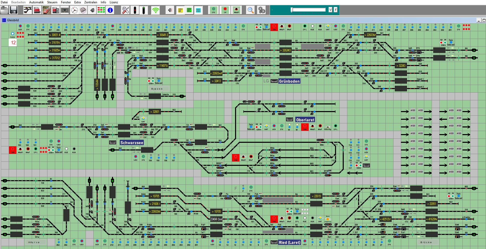

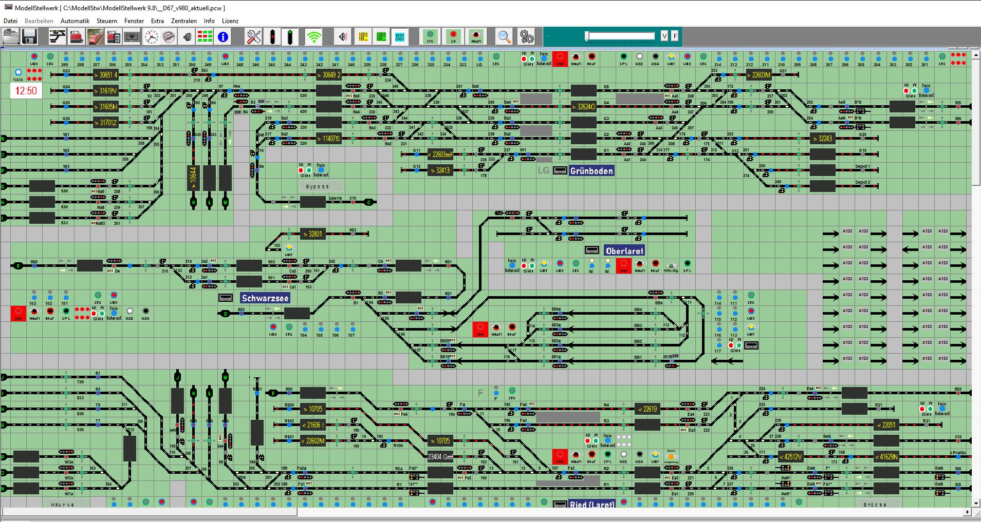

also ich habs versucht mit Einsatz einer massgeschneiderten Berü statt des Gleisbilds mit Zoom 104. Es geht zwar, aber die Darstellung ist überhaupt nicht zu vergleichen mit dem Gleisbild mit Zoom 104. Die Striche sind entweder zu dünn oder dann hat nicht alles Platz auf dem Bildschirm. Scrollen will ich nicht und den Gesamtüberblick will ich auch behalten.
Also werde ich bei Ronald das "Problem" mal anmelden. Warum geht etwas nicht mehr, das lange Zeit problemlos funktioniert hat?
Gruss Markus
PS Die Anlagen zeigen den Unterschied!
(Size: 501.93Kb, px: 1909x1017)
(Size: 464.46Kb, px: 1896x973)
Bearbeitet von Pipo48 am 17.07.2019 17:12
