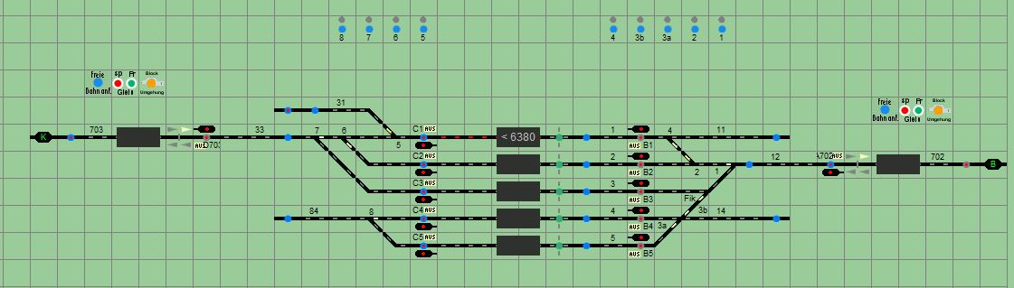

Ich habe eine Frage betreffend einem 2 zeiligen Streckenblock (Zentralblock). Ich habe auf einer Linie einen Bahnhof, bei welchem der Block den Bahnhof nach rechts verlässt. Auf der nächsten "Linie" kommt der selbe Block von rechts her wieder in den nächsten Bahnhof. Nun habe ich das Problem, dass sich auf dem einen Bahnhof der Block falsch verhält mit der Anforderungstaste. Wird der Blockpfeil mit der Strecken- und den Anforderungstaste angefordert müsste der Pfeil immer vom Bahnhof weg weisen, also nach rechts. Auf dem einen Bahnhof ist das auch so, allerdings wird auf dem anderen Bahnhof der Pfeil in die Gegenrichtung, also gegen den Bahnhof gewechselt statt ebenfalls in der abgehenden Fahrtrichtung. Die Blöcke haben logischerweise auf beiden Bahnhöfen die selbe Nr und sind mit den Buchstaben, welche ebenfalls identisch sind verbunden. Auch den Feldern mit den Buchstaben habe ich die entsprechende Block-Nr. zugewiesen.

Hier die Bilder... Es handelt sich um Block 703.
(Size: 93.7Kb, px: 1292x344)
(Size: 71.31Kb, px: 1121x319)

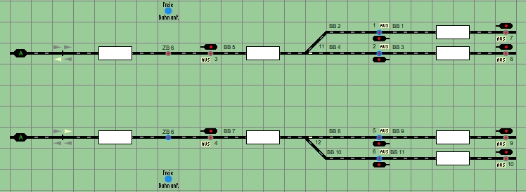

also prinzipiell funktioniert das schon - aber es ist nicht ganz richtig.
Ich habe mir das ganze neu eingerichtet mit der Version 9.8.2 - siehe das beigefügte Bild bzw. vielleicht möchtest Du es ausprobieren mit meiner Datei. Wie schon geschrieben musst Du die Datei von Domino_EaGT_3.zip in Domino_EaGT_3.pcw nach dem Herunterladen entpacken.
Vielleicht zum Hintergrund: Die Ursprungsversion vom Modellstellwerk ist nach SpDrS60 programmiert worden. Da gab es nur eine Erlaubnisabgabetaste mit der die Fahrtrichtung im 'Streckenblock' nach einem Zugangebot von A und dessen Annahme von Bahnhof B von diesem freigegeben wurde.
Für Domino und heute ist das aber keine Option. Da ist der Zentralblock, der diese Prozedur automatisch ausführt normal. Anfordern und zustimmen werden nur benötigt, wenn die Automatik streikt.
Du hast ja den Zentralblock eingerichtet und wenn Du dann die Fahrstraßen einrichtest, dann funktioniert das ebenfalls automatisch. Die Richtung muss nicht besonders eingestellt werden.
Wenn Du unbedingt das händisch Schalten möchtest, dann muss Du zunächst die Grundeinstellung des Zentralblocks einstellen - links - rechts - keine Richtung - es geht immer weiter so. Aber dann kann Du jeweils aus dem Bahnhof die Richtung anfordern - immer abgehend.
Vielleicht hilft Dir mein Beispiel. Im Vergleich mit der beigefügten Anlagendatei kannst Du feststellen ob bei Deinem Programm etwas fehlt.

Danke für dein File. Habe es getestet. Leider kann ich bei mir aber händisch auch nur im unteren Bahnhof den Blockpfeil abgehend anfordern, im oberen Bhf geht's nicht. Dafür kann ich nur im oberen Bahnhof die Fahrstrasse einstellen (dabei wird natürlich der Blockpfeil angefordert), unten geht es nicht.
