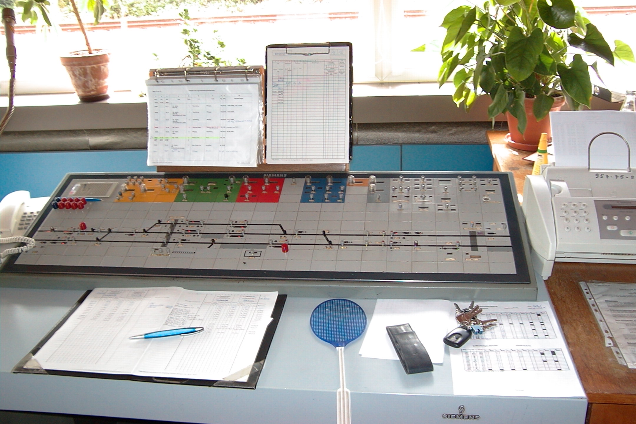

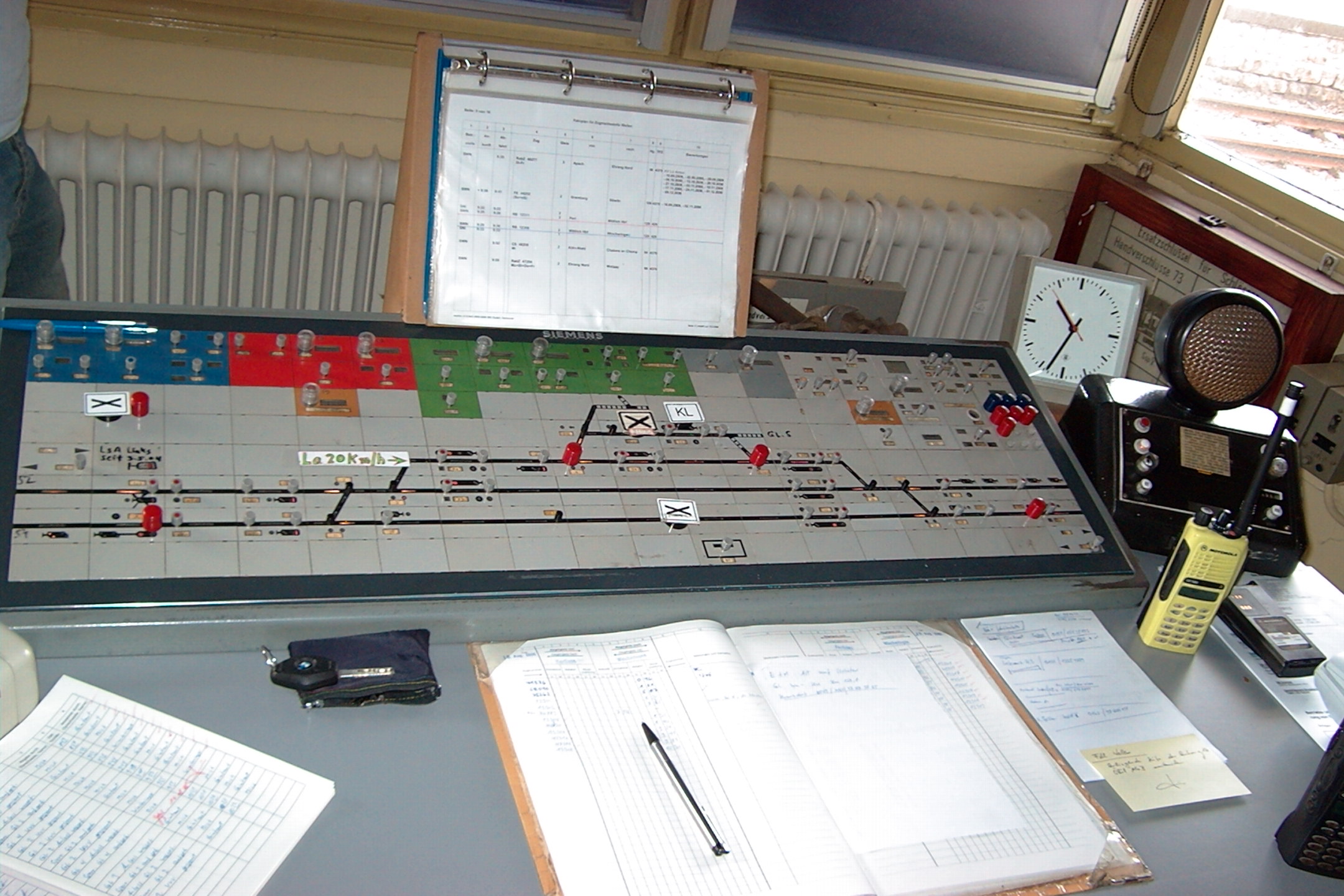

ich hänge mal 2 kleine übersichtliche SpDrS60 Stelltischfotos aus meiner Heimat an.
Hier geht es, von links oben, mit der BÜ Sprechstelle - gelb BÜ Außen Tasten und Zählwerken für Hilfsbedienungen,-- und Meldefelder
dann in grün die Fahrstraßen Tasten mit Zählwerken,-- FHT mit ZW - FRT - DHT mit ZW - DRGT - SBT
dann in rot die Signaltasten mit ErsGT und Zählwerk,--HaGT- LSpT- LSESpT -ErsGT
dann eine Lücke mit Taste??,---
jetzt in blau die Weichen Tasten mit Zählwerken,-- WHT - WAT - WGT - WSpT - WESpT
die AZGrT mit Zählwerk in braun,--
die etwas grauer sind die Block Tasten ,-- BlGrT mit ZW und BlESpT mit ZW und die BlSpT,
normalgrau ist für die Stromversorgung --Tischfeldbeleuchtung - Stelltisch Ein Aus, -- Netz - Netzersatz, --Ta+Na T --Umformer (S,G,W,NR)
Frequenzwandler für die Gleisstromkreise....
darunter das Gleisfeld links der 3gleisige BÜ als BÜS 72D und rechts eine FÜ 2H 60 mit SBl 59.
unten in der Mitte die Bahnhofstaste für die -Ta+Na Schaltung.
Thorsten ich hoffe die Thematik etwas erhellen zu können???
Die Flexibilität der Aufgabe wird noch etwas Knobelei bedeuten, denn die Programmierung für eine autarke Lösung wird sicherlich ein großer Aufwand werden, sonst muss ja bei jedem Objekt eine neue programmierung her.???
Viele Grüße und weiterhin gute Ideen.
(Size: 554.85Kb, px: 2160x1440)
(Size: 499.18Kb, px: 2160x1440)

ja, die Erhellung ist mir gekomen.... Du hast mich nun endgültig überzeugt, das ich das nur "ääääähhhnlich" machen werde.
Das sind ja mehr Außentasten, als Tasten für Weichen und Signale zusammen. Das ist nichts für Kinder zum Spielen.
