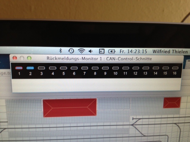

Aso es meldet so nichts.ich denke auch das da ein stromproblem ist.
Die Kontaktgleise habe ich selbst hergestellt: 1. den Null-Leiteer durchtrennt, und dann bds. Einen Isolierschuh drauf . ??
Auf dem Rückmeldemonitor wie schon beschrieben die beiden Melder ( Habe die vom anderen Gleis erstmal weggenommen) immer Blau.
Habe zwei Bilder angehängt . Dia Adresse vom Reporter ist 1, die Adressen der Melder 1.1 und1.2
Der Null-Leiter am Reporter vielleicht nicht richtig ?
Gruss Wilfried

Autor RE: Gleisreporter de Lux   8 # 21 top
Beiträge: 2359
Eingetragen am 07.12.2012 14:52
Hallo Wilfried,
und die andere Seite der Schiene musst Du dann mit der 2-poligen Schraubklemme verbunden haben.
Wenn Du dann auf das kleine Gleisstück einen Wagen stellst, sollte es belegt oder frei melden.
Sonst ist das eigentlich richtig, mir fällt da nichts spontan ein.
Autor RE: Gleisreporter de Lux   9 # 21 top
Wilfried
Beiträge: 26
Eingetreten: 21.10.12
Eingetragen am 07.12.2012 19:03
Den Null- Leiter muss ich doch nur einmal vom Gleis abnehmen, und an beide schraubklemmen anschließen , oder ?
MfG
Autor RE: Gleisreporter de Lux   10 # 21 top
Beiträge: 2359
Eingetragen am 07.12.2012 19:23
Hallo Wilfried,
ja, enmal reicht, es muss aber auf der richtigen Seite sein. Also auf der nicht aufgetrennten Seite, sonst immer besetzt. Könnte dies bei Dir der Fall sein?
