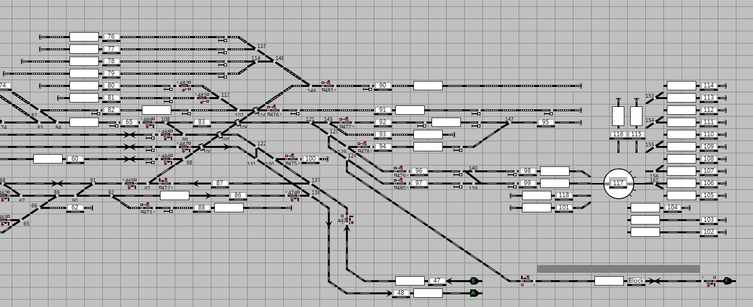

Die letzten 2 Jahre konnte ich nicht richtig an meiner Anlage weiterbauen. Jetzt mach ich langsam weiter und habe bis auf die Nebenstrecke und dem Bw die Hauptanlage soweit betriebsbereit. Arbeite weiterhin mit der 10.2 Version über USB. Lan hat nach dem Desaster mit dem Win10 Update auch nicht geklappt und sowohl die Digikeijs als auch mein Modellstellwerk zerschossen. Mußte alle Melder und Signale und Weichen neu eingeben, da diese Angaben alle weg waren.....soviel zu Win10 Updates
Ich habe 3 Fotos gemacht, Bild 1 Zeigt das Bw mit dem Gleisplan von Anyrail. Es geht hierbei darum wie ich die richtige Darstellung in Modellstellwerk mache, da ich mit der Darstellung der Gleissymbole nicht klarkomme und dazu auch nicht wirklich was in den Beschreibungen steht. Die Anbindung zur Drehscheibe,
Bild 2
Ich will nur händisch im Bw-Bereich fahren und habe nur 1 Melder zur Beleganzeige vorgesehn (können auch mehr werden, hab genug RM-Module).
Die Darstellung des Drehscheibenbereichs kann so wohl nicht richtig sein ?! Da brauche ich denn mal Nachhilfe wie ich die Gleisanbindungen zur Drehscheibe machen muß. Ist eine Fleischmann, die ich nur über den Schalter von Fleischmann stellen will, nicht Digital.
Die Frage : Welche Symbole sollten da Zweckmäßig hin?.....ich will eigentlich nur Wissen, wo welche Lok gerade steht, besonders im Lokschuppen.
Ach ja, welche Signale gehören da wo hin?

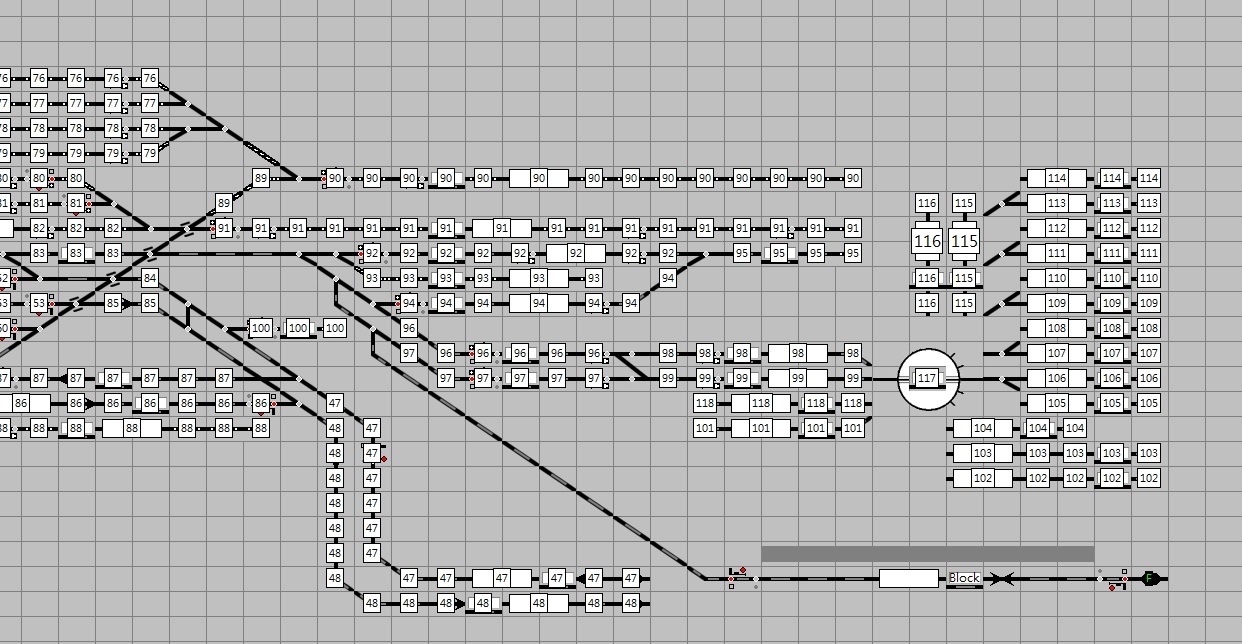

Bild 3
zeigt nur die Blocknummern.

es ist nur ein Behelf, ich habe es auch ähnlich, in einem freien Bereich, dargestellt.
Meine DS ist auch eine Fleischmann, allerdings mit einem Boll Decoder digitalisiert.
Ich kann eine Fahrstraße in das jeweilige Gleis stellen, oder ich klicke nur das Gleis an (Ziel-Taster im Gleis) und die Drehscheibe fährt dann zum Gleis. So komfortabel mit ZN Feld ist es noch nicht, auch muss ich das BW noch baulich fertig machen.
Da du von Hand rangieren willst, kommen als Signale nur LS in Frage, oder je nach Epoche gibt der Drehscheiben Wärter das Zeichen.
Damit deine Weichen und die ZN auf dem richtigen Abstellplatz erscheinen, solltest du das auch mit Fahrstraßen und pro Gleis einen RM, machen, dann ist es auch schon komfortabel weil ZN und Weichenlage schon passen, nur die Drehscheibe und die Lok liegt in deiner Hand.
So meine Idee (die Drehscheibe ist weiterhin ein Stiefkind der Programme)

Das beruhigt mich ja schon mal, ich war mir unsicher, ob ich die Gleissymbole so lassen kann. Dachte da fehlt vieleicht noch die Zuordnung bei den Weichen zum Lokschuppen - z.B mit den Buchstaben, damit Modellstellwerk weiß wo die Verbindung weitergeht.
Dann lasse ich das jetzt erst einmal so wie es ist und verkabel das ganze mal.
Was die Signale im gesamten Bahnhof angeht, da habe ich inzwischen einen orginal Gleisplan mit allen Signalen und auch die Listen für die Fahrwege und Durchrutschwege. Muß nur noch draus schlauwerden wie ich das in Mstellw. eingebe. Bis jetzt fahre ich nur immer wieder die ganzen Blöcke der Strecke ab, um Fehler zu finden. Zb. haben sich Schienen zusammengeschoben und die Blöcke funktionierten nicht richtig oder auch auseinander und die Lok entgleiste. Ist manschmal eine ganz schöne sucherei....aber da werde ich immer besser.

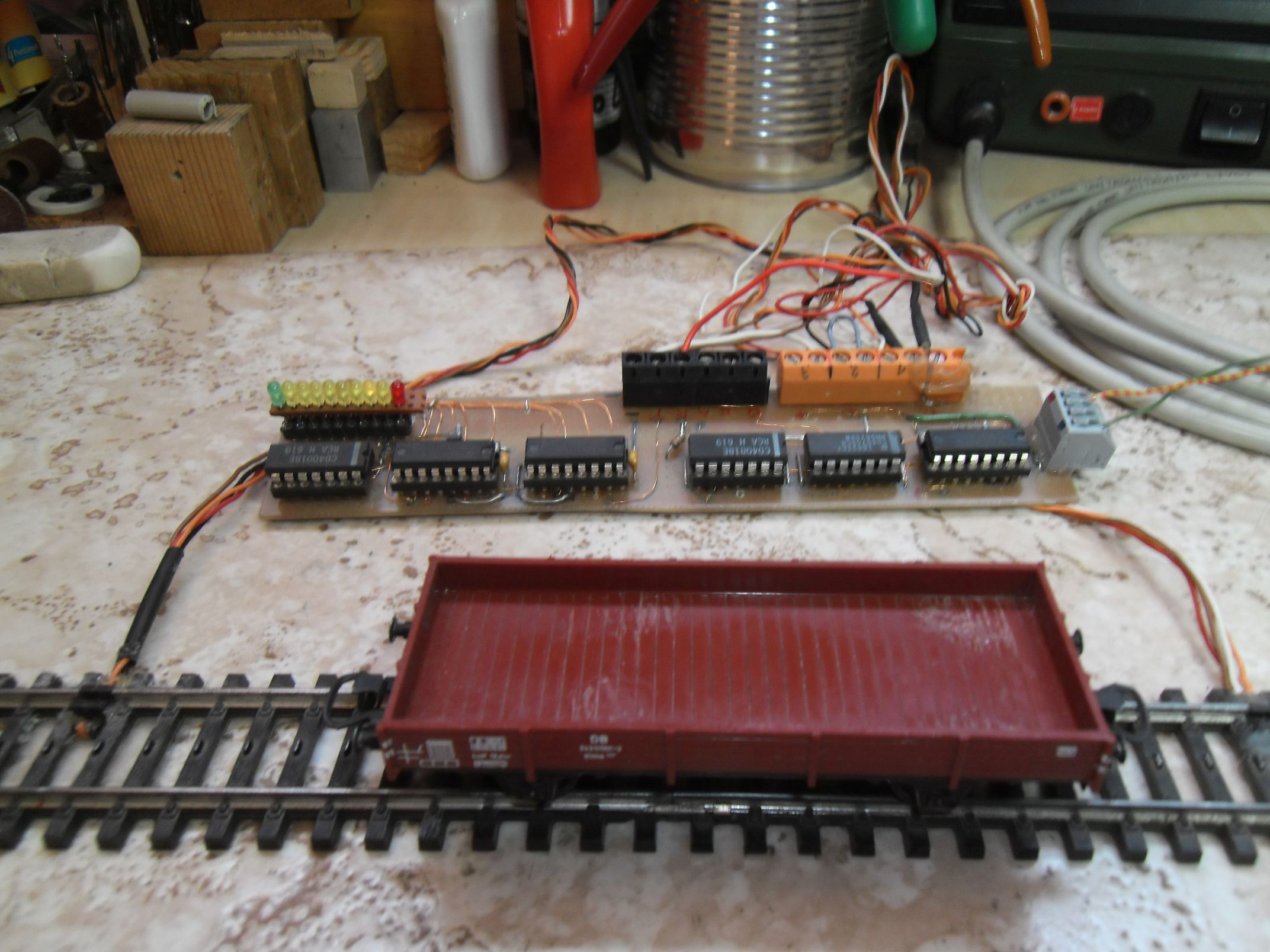

die Idee existiert schon sehr lange in mir, und es ist mir am Arbeitstisch mit digitalen Zähler-Bausteinen auch gelungen. Aber leider nur am Arbeitstisch, an der Anlage spielten sie mangels Elektronik Kenntnissen, und diversen Induktionsstörungen, verrückt.
Es war so nicht brauchbar.
Verschiedene Tüftler haben sich mit Bastellösungen dran versucht und auch schon sehr gute Ergebnisse erzielt.
Erster Durchbruch schaffte ich dann mit Thorsten Mumm CdB auf der Messe in Dortmund, der mir einen abgewandelten Gleisreporter kreierte, welcher bis 7/22 8 Jahre toll funktionierte, aber nur in einer Richtung mit einem AZ Kontakt zählen konnte, was auch bei den langen Selbstblockstrecken sauber funktionierte.
Da ich aber eine Awanst (Ausweichanschlussstrecke) in die Nebenbahn einbaute, sollte er auch rückwärts zählen können, was aber leider so nicht machbar war.
Jetzt kam durch einen Mobakollegen eine INFO mit dem Link an Gerd Kruse aus Dortmund, welcher mit dem Arduino die Lösung hatte.

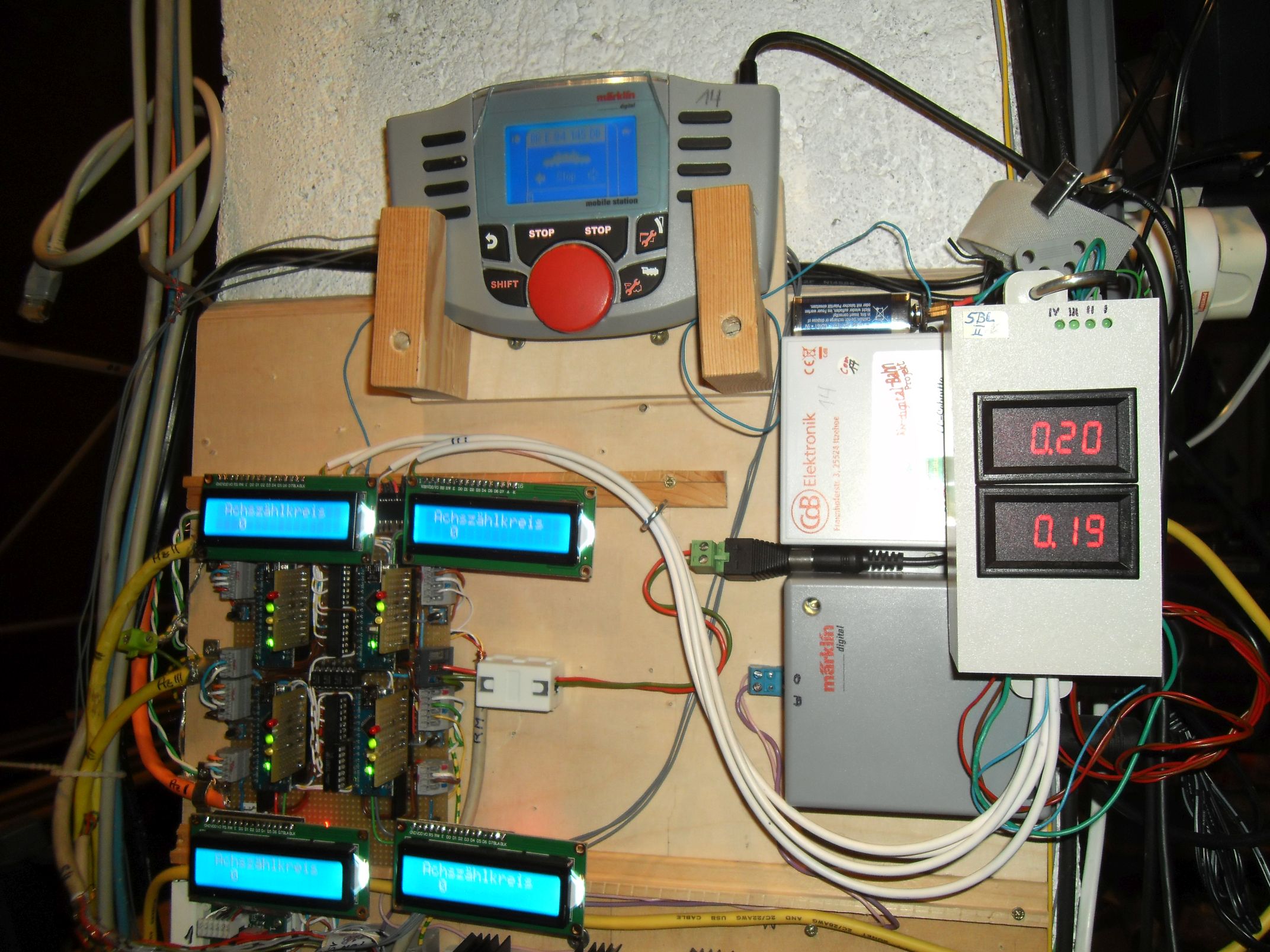

Mit dem Arduino Nano war dann durch Quadraturzähler (4 Stück) die Möglichkeit beide Richtungen ohne Fehler, auszuwerten.
Also habe ich mich bei Gerd gemeldet und 4 programmierte NANOs bestellt und den Rest nach seinen Vorgaben und nach meinen Möglichkeiten ergänzt. Das Ganze ist eine hervorragende und funktionierende Sache.
Nochmals "Vielen Dank Gerd!! https://www.youtube.com/channel/UCpoqlAJNDNonzypRWf5Ckvg/about
Die Funktion ist den Videos gut verständlich rüber gebracht, also anschauen.!!!

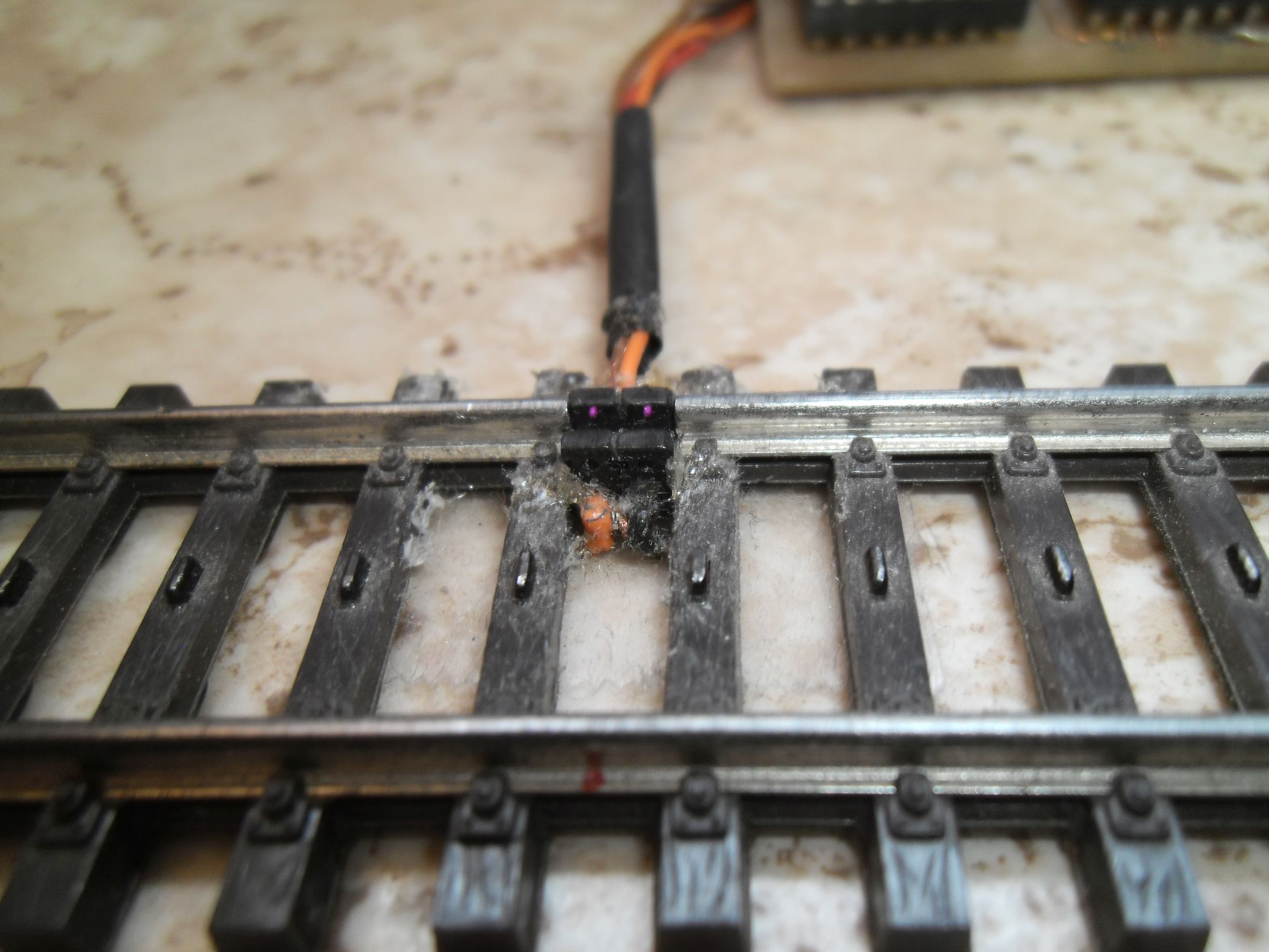

Ein Achszählkreis besteht aus einem Zählpunkt (Doppelgabellichtschranke mit Schmitttrigger IC 40106) am Anfang des Gleises (Block) und einem ZP am Ende.
Fährt jetzt ein Zug mit 102 Achsen (mein Ganzzug mit 16 6achs Wagen und der BR 152 6achs 17x6) über den Ein Zählpunkt müssen am Aus Zählpunkt , Blockende, auch wieder 102 Achsen den Block verlassen, und dies ist beim Vorbild exakt genauso gemacht. (War in dieser Technik 45 Jahre zu Hause, deswegen sollte sowas auch auf der MOBA sein).

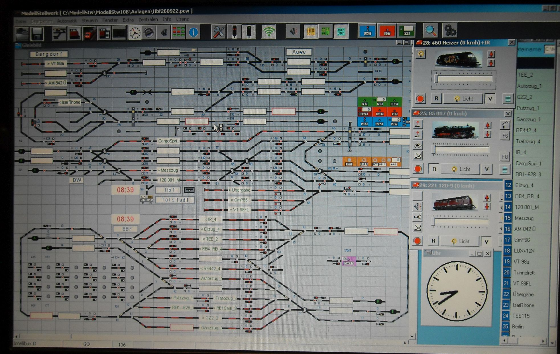

(Size: 480.67Kb, px: 1965x1242)
(Size: 485.97Kb, px: 2144x1608)
(Size: 307.94Kb, px: 2144x1608)
(Size: 354.14Kb, px: 2144x1608)
