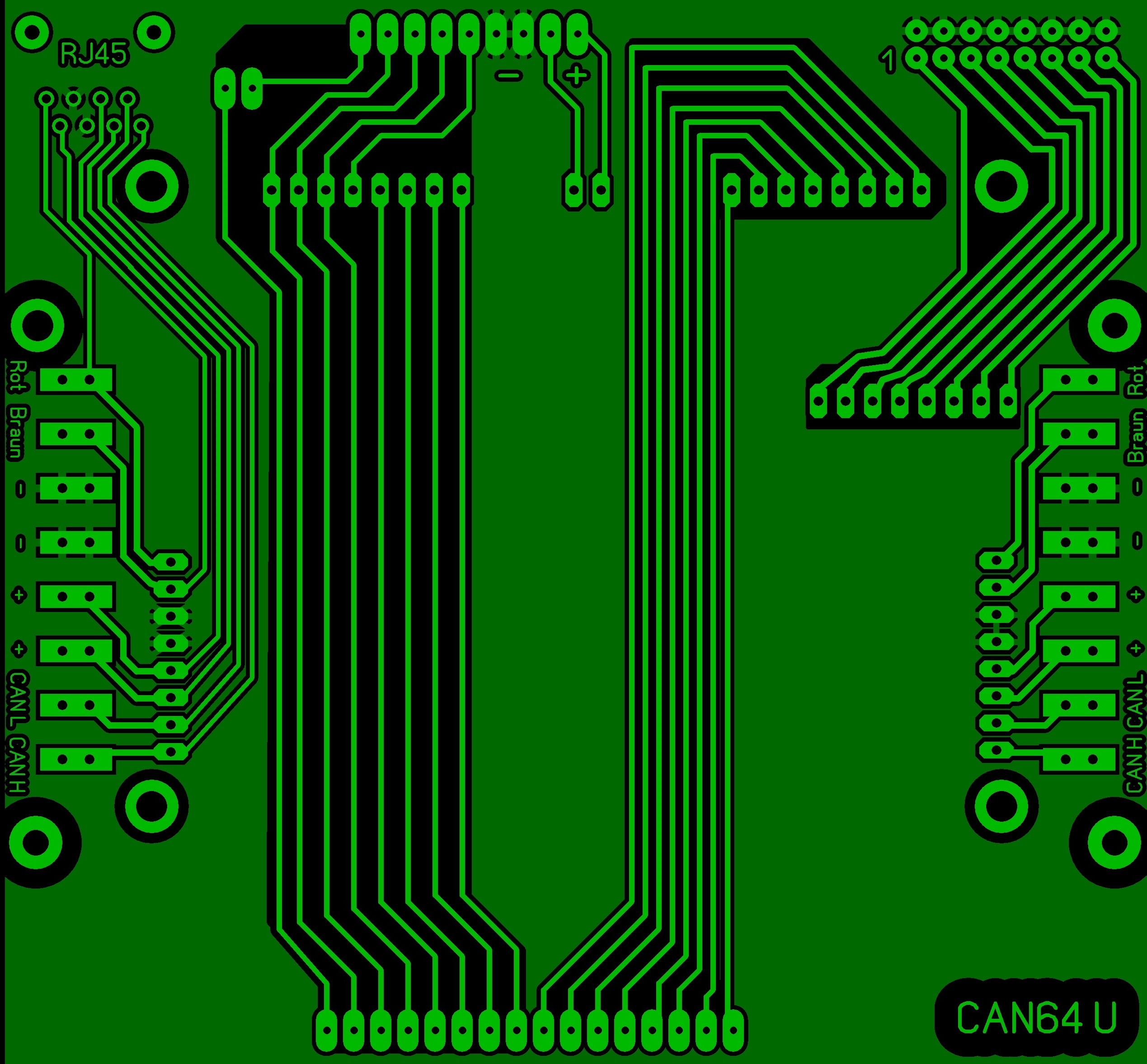

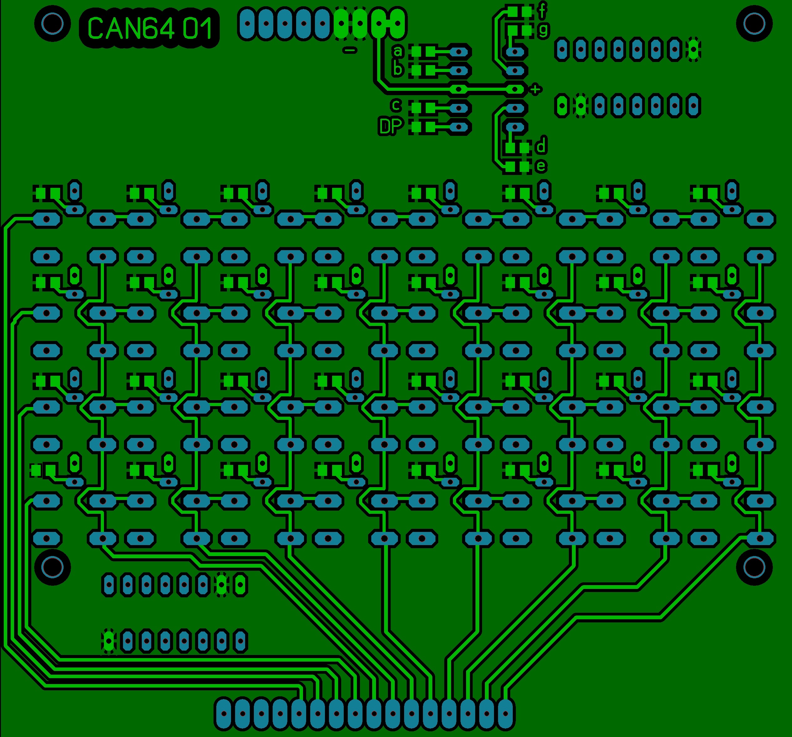

So, es gibt was neues zu diesem Thema.
Da ich selber 5x 6040 Keyboards habe, bei dem der "einfache" Umbau auf die CAN-Digital-Bahn Platine
auch nicht funktioniert (neue Variante der Tastaturplatine) habe ich jetzt 2 Platinen gezeichnet um
die Keyboard komplett umzubauen.
Hier mal 2 Bilder der Platinen. Wenn die Prototyp-Platinen fertig sind, melde ich mich wieder.
Die Platinen können zusammengesteckt werden und passen hoffentlich 1zu1 in das Gehäuse.
(Size: 1.21Mb, px: 2530x2354)
(Size: 1.09Mb, px: 2538x2354)

die Idee mit dem zusammenstecken finde ich gut. Kann man das auch bei der anderen Tastaturplatine nutzen?
Autor RE: 6040 (neue Version) Retro Umbau   7 # 11 top
Eingetragen am 25.09.2013 20:44
ja die Steckbare Platine funktioniert auch mit der "alten" Tastaturplatine. Ich habe alle Kontakte der CAN-Standartplatine nach außen geführt.

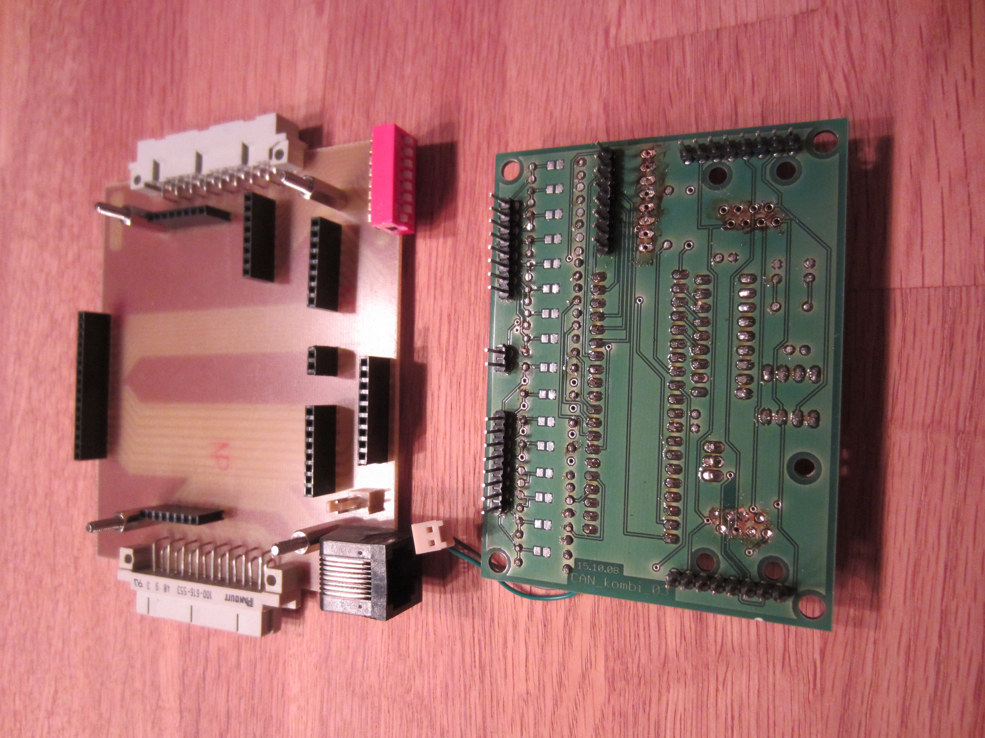

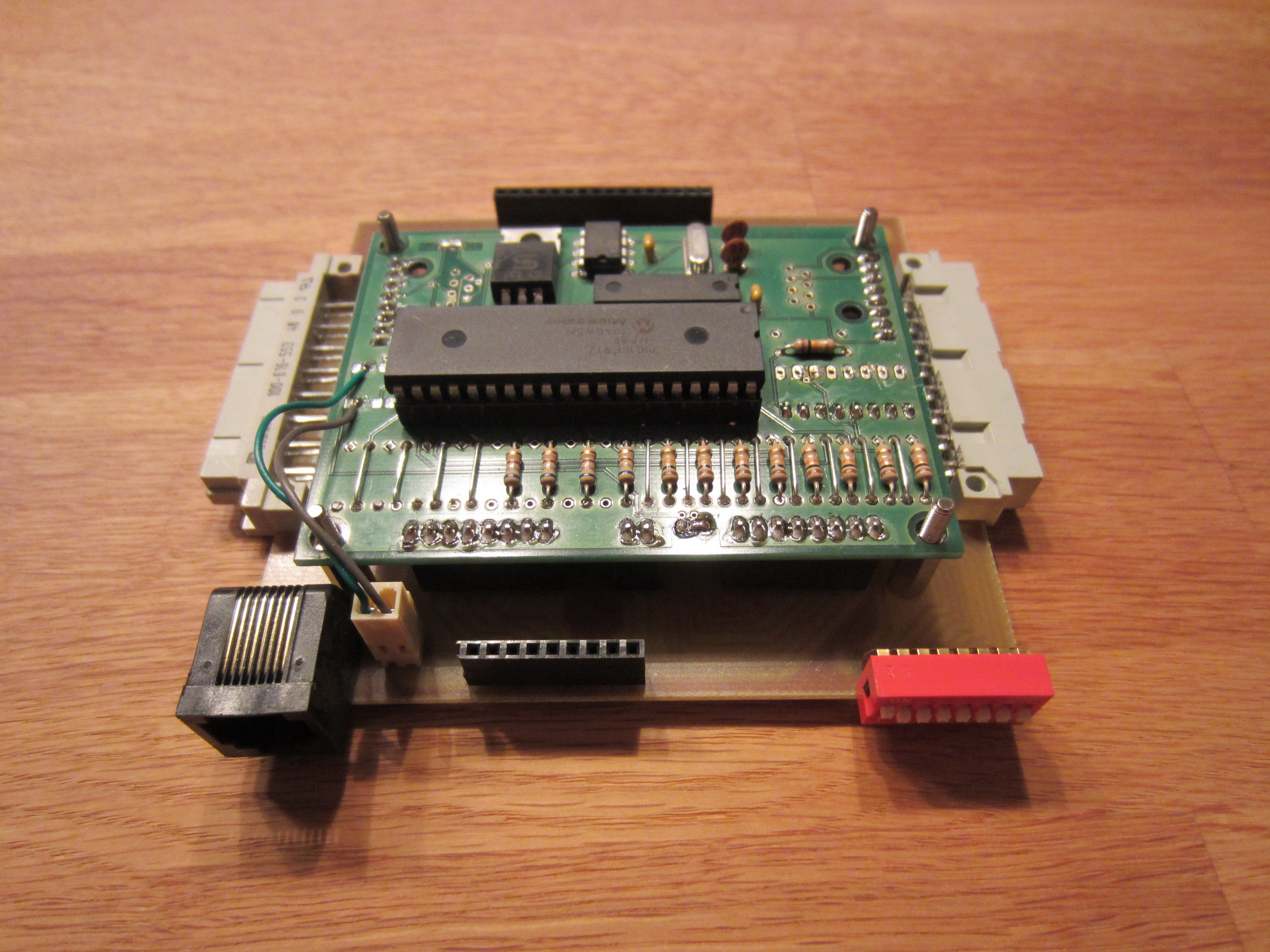

Eingetragen am 23.01.2014 19:10
Lange hat sich nichts getan...
die Platinen sind leider beim ätzen vermurkst worden. Die Masseflächen wurden leider verändert,
somit sind die Platinen nicht zu gebrauchen.

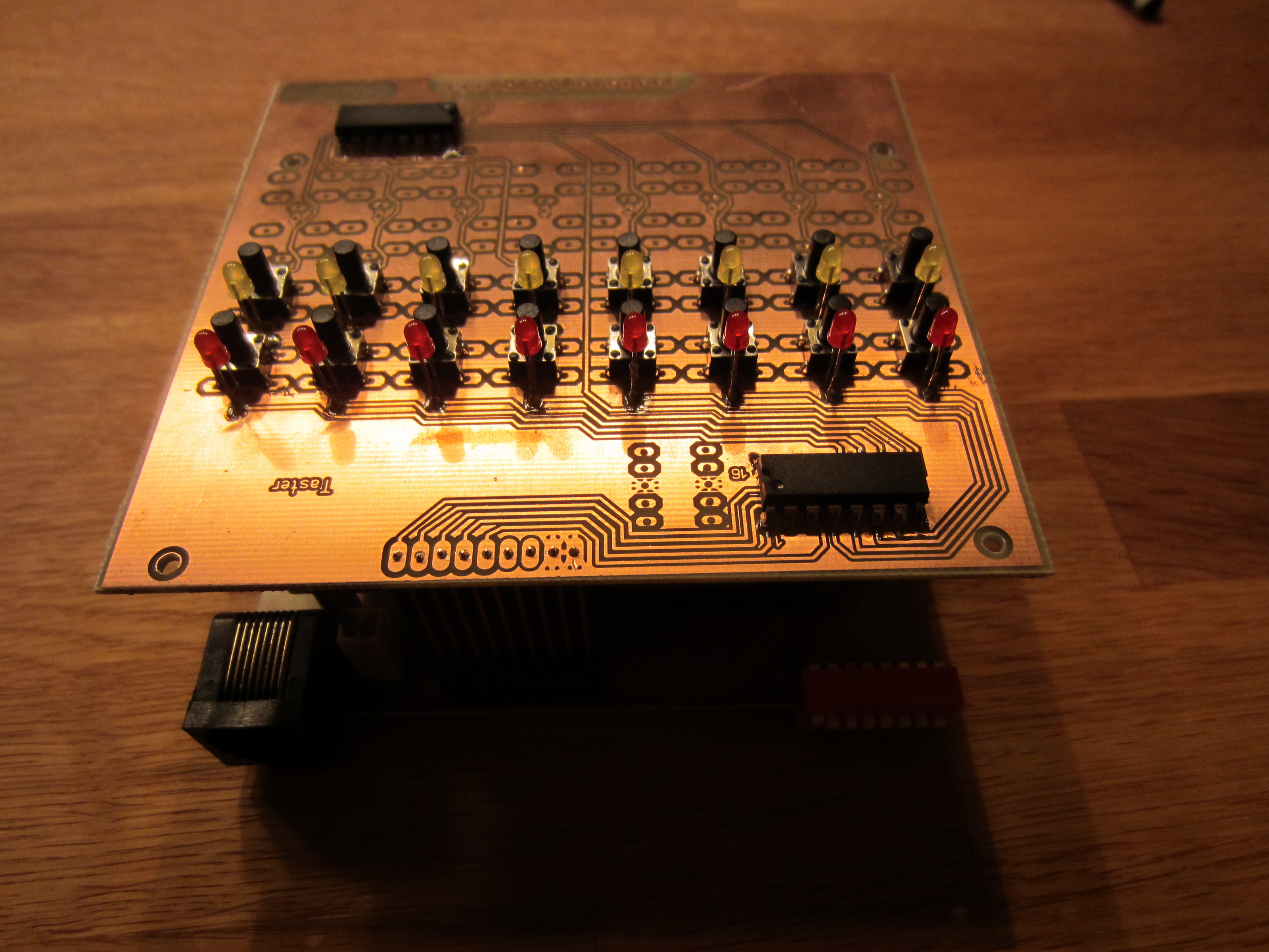

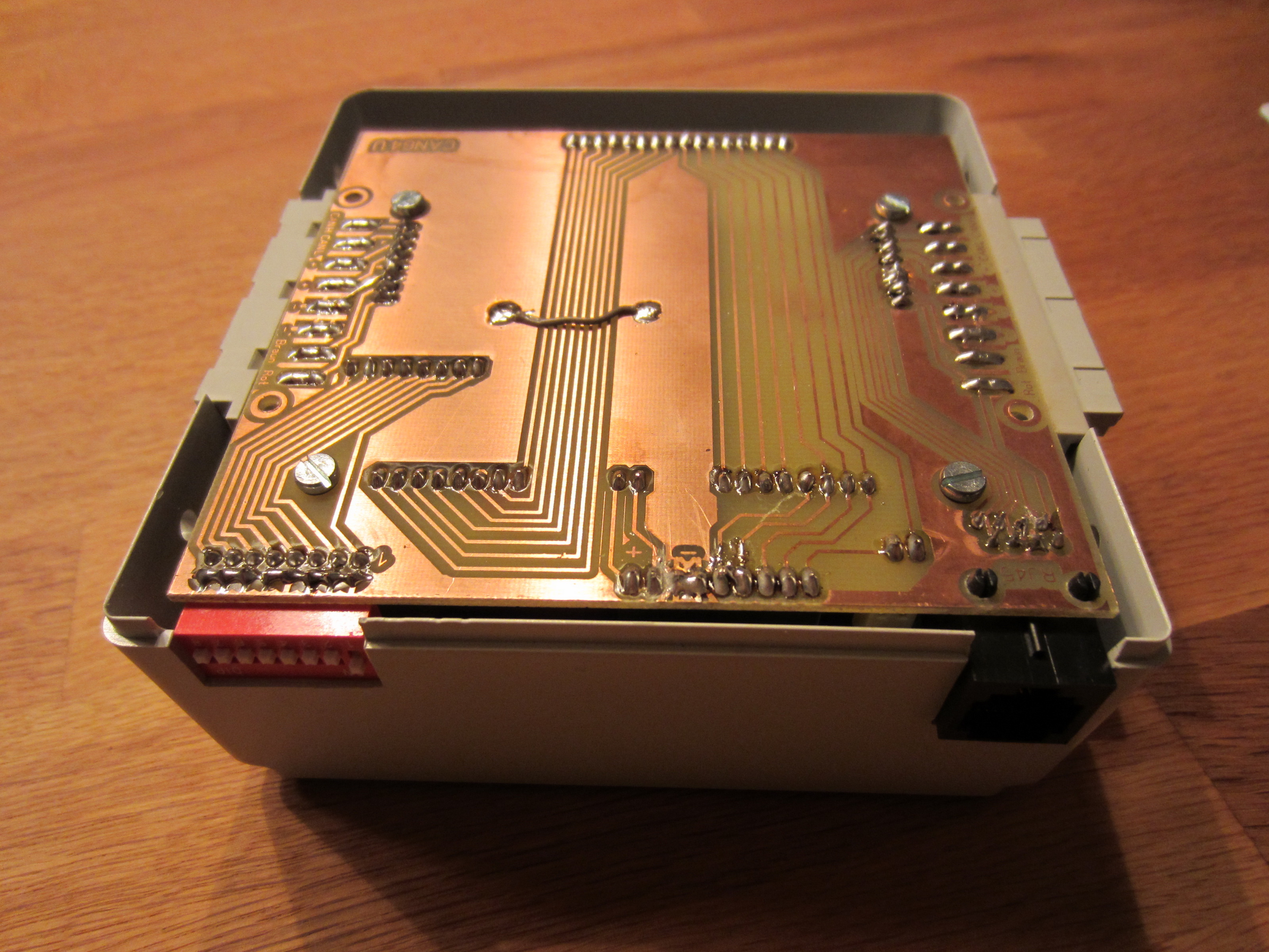

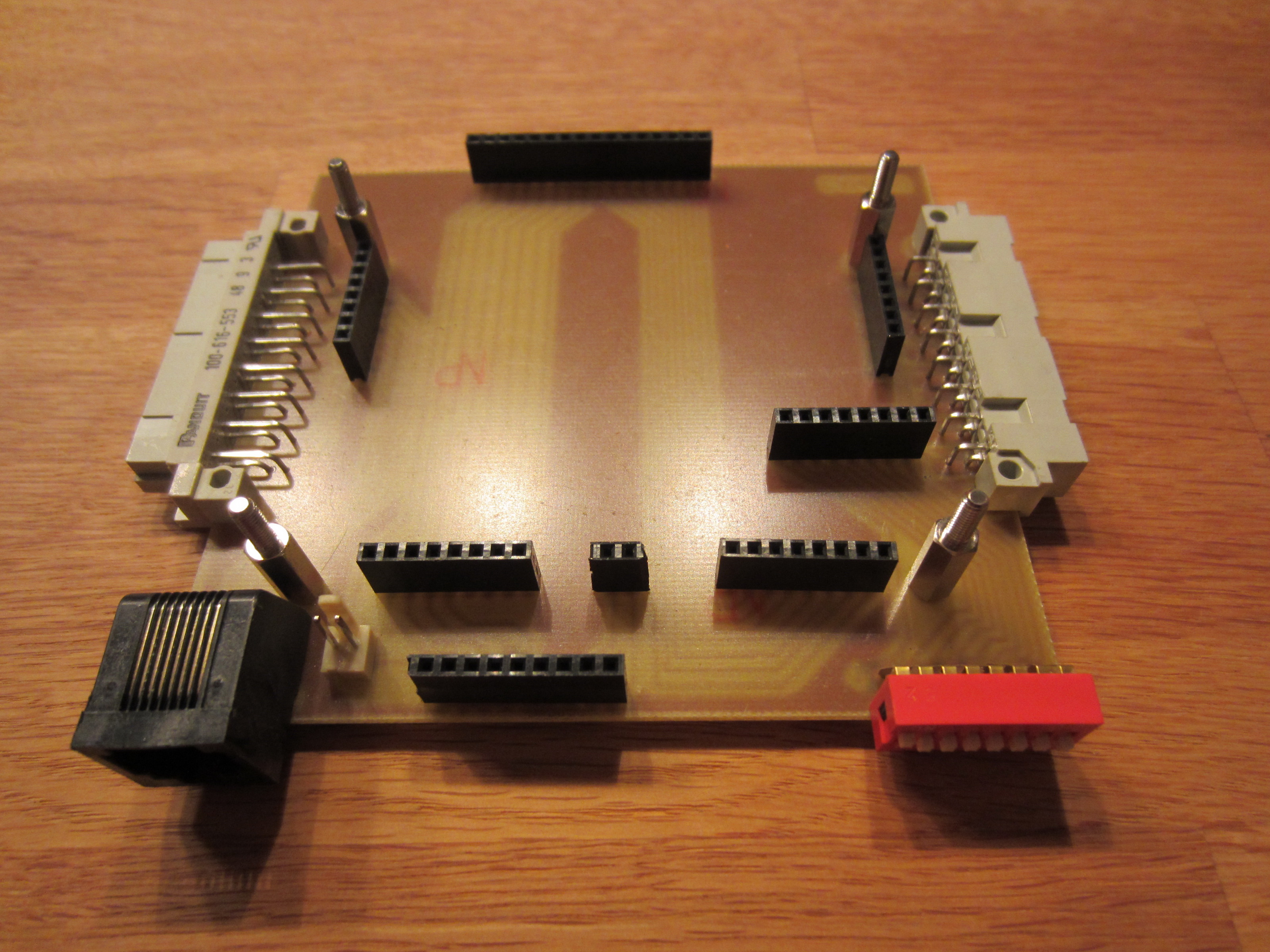

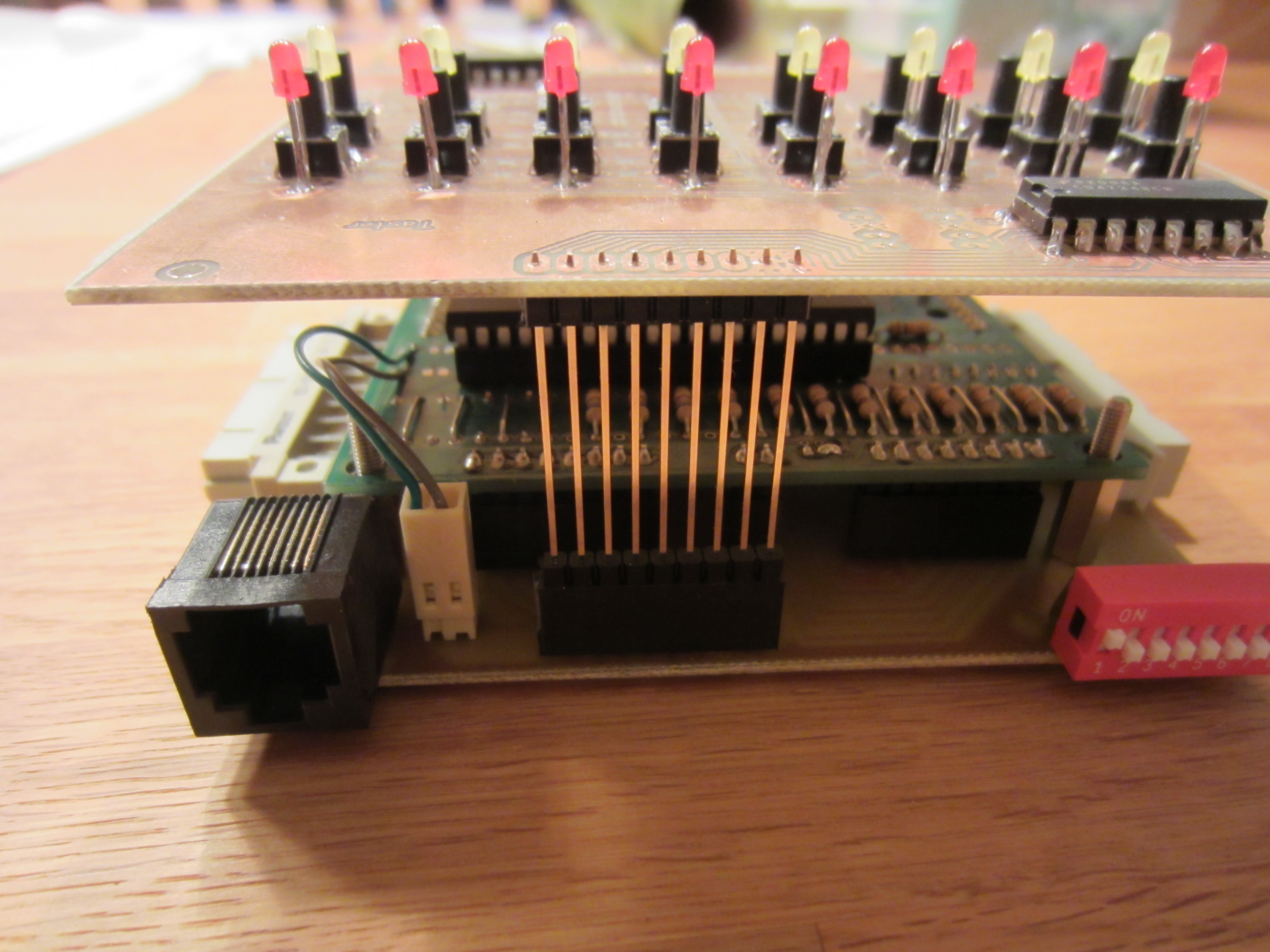

Nun will ich aber zumindest einen Prototypen zusammenlöten. Hier ein paar Fotos vorab.
Ich bleibe dran...
(Size: 1.5Mb, px: 3200x2400)
(Size: 1.89Mb, px: 3200x2400)
(Size: 2.08Mb, px: 3200x2400)
(Size: 1.8Mb, px: 3200x2400)
(Size: 1.98Mb, px: 3200x2400)
Bearbeitet von Sandblech am 23.01.2014 19:15
Autor RE: 6040 (neue Version) Retro Umbau   10 # 11 top
Eingetragen am 23.01.2014 19:17
Noch ein Bild..
(Size: 1.83Mb, px: 3200x2400)
