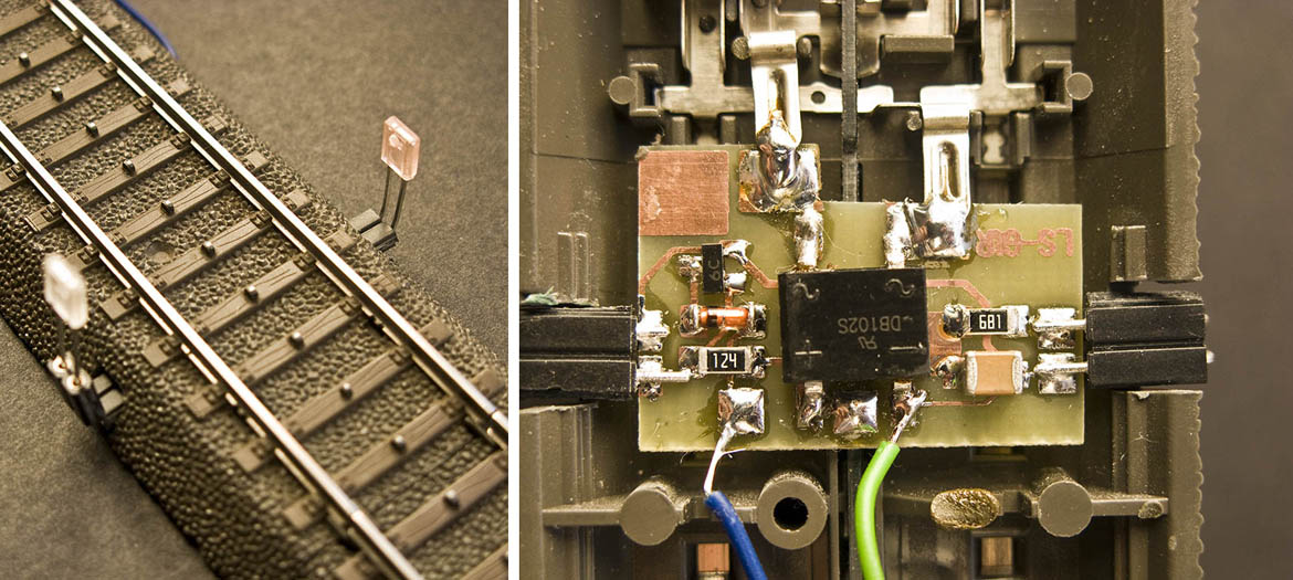

da ich trotz der einfachen Schaltung bei Thorstern nachfragen musste hier die entsprechend ergänzte Anschlusszeichnung für die Verwendung der Sensorplatine als Lichtschranke - vielleicht gibt es ja noch mehr Nichtelektroniker.
Die Widerstände sind mit ca.220 Ohm zu bestücken, bei höherer Eingangsspannung als 5 V entsprechend mehr.
Die eigentlichen Sensoren IRL 80A und LPT 81A müssen mit den Nasen zueinander auf der Hilfspaltine eingesetzt werden, da die Anschlussbeine etwas kurz sind, habe ich sie in kurze 2er-Buchsenleisten eingesteckt. Die Bestückung muss auf der nicht beschrifteten Platinenseite erfolgen, Schrift und Leiterbahnen nach unten.
Die Schaltung gibt ein Dauersignal aus, dass durch den durchfahrenden Zug unterbrochen wird - also genau umgekehrt wie die üblichen Gleismassesignale. Die verwendete Software muss deshalb in der Lage sein, invertierte Signale zu verarbeiten. Was das angeht, bin ich noch in der Testphase, tendiere zu TC, da soll es ab Silber gehen.
Es ist übrigens möglich, die Sensorplatine zusammen mit Gleismassemeldungen zu verwenden, es muss dann nur eine Verbindung der beiden Masseleitungen hergestellt werden. Und natürlich das Invertierungsproblem gelöst sein.

Betriebsspannung im Test aus einem Steckernetzteil mit 5V.
Funktioniert aber auch mit einem mit 15V und 1K Widerstand. D.h. dass es auch mit gleichgerichteter Gleisspannung ginge, womit man den Verdrahtungsaufwand senken könnte zu Lasten der Platinenbestückung - ist abzuwägen. Mein Ausgangspunkt war ja diese Schaltung, die ich schon gebaut habe und die, wie ich inzwischen weiss, mit ihrem "S88"-Anschluss genauso gut an den Gleisreporter gehängt werden kann.

Hast du Erfahrungwerte, wie hoch die Dioden über der Gleisoberkannte eingebaut werden müssen, damit die Fahrzeuge die Belegtmeldung sicher auslösen?

noch nicht besonders, das Problem scheint mir aber nicht so gross. Ich versuche nur, die Schranke etwa in Kupplungshöhe zu bringen, deshalb sind die etwas kurzen Beine der Bauteile in diesen Buchsenleisten.
Wenn ich an den Signalausgang eine LED hänge, flackert die trotzdem immer, beim ICE und Doppelstock wenig, beim Güterzug mehr. Obwohl man das lt TC-Handbuch vermeiden sollte, hat die Software offenbar so eine Trägheitsroutine eingebaut, die das Flackern überbrückt. Jedenfalls werden die Abschnitte auch von weniger präzise angebrachten Sensoren immer für die gesamte Zugdurchfahrt als belegt angezeigt. Man kann das Signal noch etwas "glätten", wenn man die Sensoren ein wenig höhenversetzt postiert.

Der GleisReporter deLuxe hat ja bereits einen Filter, den könnte man auch dazu Nutzen, das Signal der Lichtschranke zu verlängern, was die Wagenlücken unterdrücken würde.
Dazu musst Du mit dem Tool die Ausschaltzeit einfach hochsetzen. Ich glaube das geht bis 65k ms..
Das kann man auch bei Gleiskontakten dazu benutzen, die Abschnitte länger besetzt zu halten, auch wenn der Zug schon raus ist.
Wenn Du wissen wilst, ob der Reporter das Flackern auch wirklich überträgt, muss Du den Eingang der Lichtschranke auf einen Ausgang eines GleisMonitors legen und erst die LED da zeigt dir dann ob ein Flackern übertragen wird.
