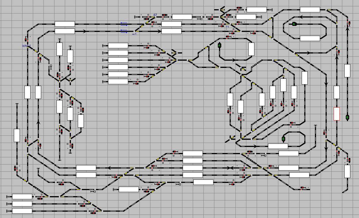

ich habe es an mehreren Stellen versucht. Die Zugverfolgung funktioniert bei mir (noch) nicht.
Wenn ich eine Lok in einen Block (Zugnummernfeld) eintrage, dann wird die Lok nicht an den anderen Block übergeben. In einzelnen Blöcken habe ich deinen Tip berücksichtigt und habe in den Blockeinstellungen auf "Bestimmen" gedrückt, es hilft aber nicht. Ich habe es an mehreren Stellen im Gleisplan versucht. In der Programmeinstellung ist "Zugverfolgung" aktiviert.
Kein Erfolg! Ich habe mal meinen Gleisplan angehängt.
Uwe
(Size: 150.81Kb, px: 1246x758)
Autor RE: Zugverfolgung funktioniert nicht   8 # 12 top
Eingetragen am 01.05.2014 16:14
Hallo Uwe,
der Gleisplan ist sehr umfangreich und dadurch etwas gewöhnungsbedürftig.
Besser das Stellpultbild auf mehrere Ebenen (Betriebsstellen) aufteilen.
Zugnummern-Weiterschaltung
Die Weiterschaltung der ZN erfolgt:
a: die richtige Startblock Nr. … im Fahrstraßen-Formular eintragen
b: die Zugverfolgung im Menü Extra < Einstellungen> -<Verarbeitung> muss angeschaltet sein.
c: die Zugnummer immer zeigen-- im Menü Extra < Einstellungen> -<Verarbeitung> soll angeschaltet sein.
d: die Loks und Züge sollen ein gemessen sein (min. eine Fahrstufe soll mit <ja> eingetragen sein)
e: Blockrichtung soll richtig eingestellt sein.
PDF Anlage zur Orientierung
Gruss Ferdinand
zugnummer.pdf  (Size: 221.89Kb, 1444 Hits)
