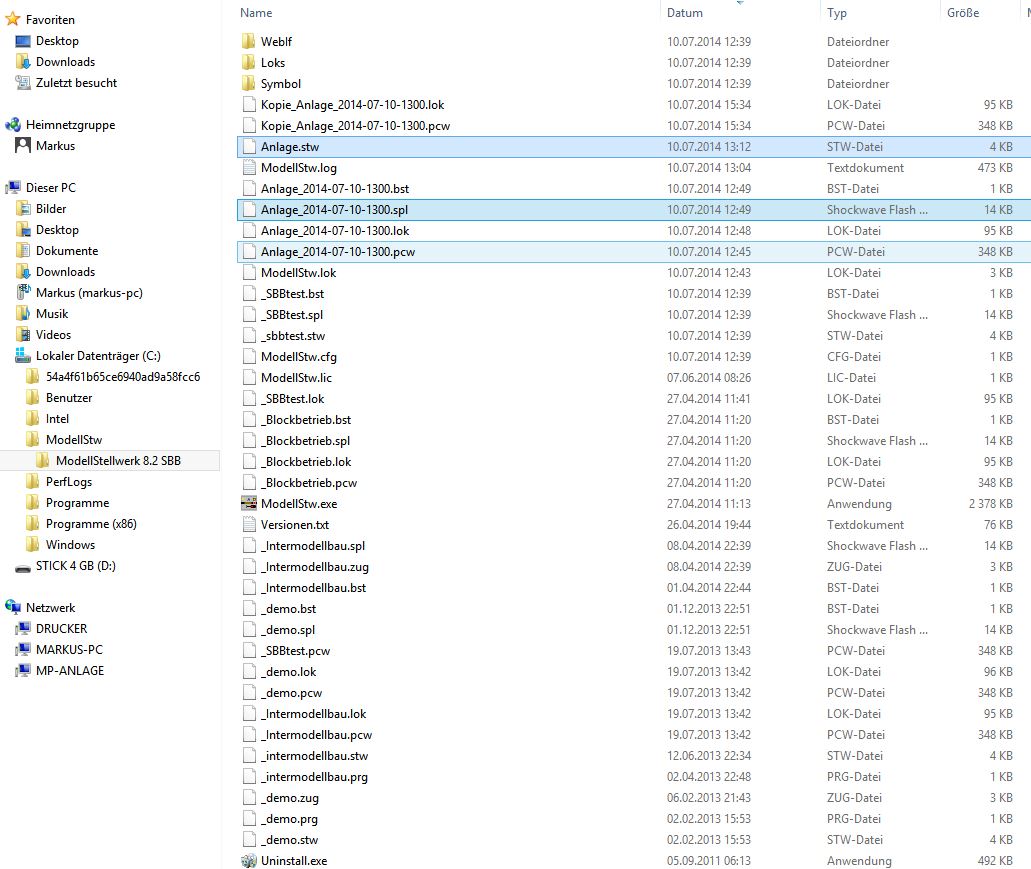

Autor RE: Spielstand speichern   8 # 13 top
Eingetragen am 14.07.2014 13:51
zunächst: Modellstellwerk ist prima, ich habe mich sofort (wieder) im Expertmodus des SBB Domino 67 zurechtgefunden und fühlte mich fast wie vor Jahrzehnten
zum Problem:
- Beim Schalten mit der Zentrale (einzeln und mit eingegebenen Fahrstrassen) schalten alle Weichen richtig
- Beim Aufstarten des Mstw mit "Go Spielstellung" oder "Go Grundstellung" gehen die Weichen 301, 309 - 311 in ablenkende (statt
gerade) Stellung
- Die Weiche 301 ist auf einem Decoder mit den Weichen 302-304 zusammen und die W309-311 auf einem anderen für W309-312,
der Fehler ist also weder bei der Zentrale noch bei den Decodern
- Beim Fahrbetrieb schalten die Fahrstrassen des Mstw alle richtig und die Weichenstellungen W301, 309-311 werden auch richtiggestellt.
- Das Modellstellwerk ist - wie vorgesehen - direkt unter "C:/" installiert

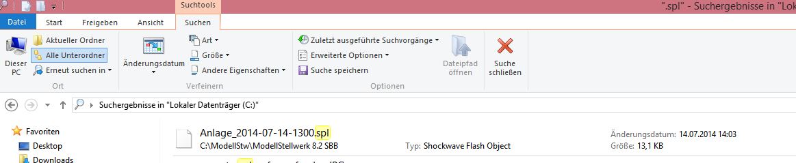

- Im Explorer erscheint bei einer Suche von ".spl" im gesamten "C:/" die aktuelle .spl vom 14.7.2014.
- Die aktuelle ".spl" erscheint im Explorer nicht bei einer Suche unter "C:/Modellstw/Modellstellwerk 8.2" und erscheint auch nicht
im Verzeichnis unter "Extra", wo man die zu ladende Datei eingeben könnte.
Mein System:
- Neuer, eigens beschaffter, PC für Modellstellwerk, Windows 8.1, neben Modellstellwerk und Office 15 keine wesentliche andere
Software installiert (Harddisk fast leer)
- Zentrale = ESU Ecos II, sämtliche Weichen/Fahrstrassen eingerichtet und bedienbar
- Weichendecoder = ESU Switchpilot V 1.0
- Lokdecoder = ESU Lokpilot V 4.0 und einige Lenz Gold mini
- Fahrstrom neue Anlage von ESU, alte Anlage von Lenz Booster
- Alte Anlage mit Selbstbau-Analog-Stellwerk geschaltet (Elektrisch von der neuen Anlage separiert)
Ich vermute mal, es hat etwas mit dem Speichern zu tun, selber verstehe ich davon aber gar nichts. Es ist auch nicht sooooooo schlimm, immer wieder diese 4 Weichen "manuell" umzustellen vor Spielbeginn und die Loks wieder einzurichten, aber wenn Du
das gelegentlich korrigieren kannst, wäre es super. Vielleicht haben andere das "Problem" ja auch (solange wir keine anderen grösseren haben, sind wir glückliche Leute!)
Freundliche Grüsse
(Size: 142.93Kb, px: 1031x869)
(Size: 51.73Kb, px: 1163x239)
Bearbeitet von Pipo48 am 14.07.2014 14:08
Autor RE: Spielstand speichern   9 # 13 top
Beiträge: 1052
Eingetragen am 14.07.2014 14:51
Hallo Markus,
ab Windows 8.0 oder auch 8.1 hat sich da was geändert.
Die von den Programmen gespeicherten Dateien finden ihren neuen Platz unter:
c:\Users\User-Name\AppData\Local\VirtualStore\Program Files\ModellStw\*.*
oder - aber was das gleiche ist!
c:\Dokumente und Einstellungen\User-Name\AppData\Local\VirtualStore\Program Files\ModellStw\*.*
Da wirst Du fündig!
User-Name ist Dein Name als Benutzer in diesem Rechner.
Die Dateiendung *.spl wird von Windows Shockwave zugeordnet; für Modellstellwerk bedeutet dieser Eintrag in Windows nichts. Modellstellwerk sucht selbständig nach der Datei mit dem Namen der Anlage und der Dateiendung spl. Das ist sicher Zufall, dass Ronald hier diese Endung verwendet hat.
Vielleicht noch ein Tipp:
Lösch mal eine der Weichen und trag sie neu ein - nur unter Bearbeiten. So ein Vorgehen hat bei mir schon geholfen. Alle Einträge in den Fahrstraßen usw. dürften das Löschen überstehen. Mach vorher eine Kopie.
Bearbeitet von Ulli9391 am 14.07.2014 15:03
Autor RE: Spielstand speichern   10 # 13 top
Eingetragen am 14.07.2014 21:26
ich probier es gerne morgen aus, danke für die Hinweise.
Auf die Schnelle nachgeschaut, sehe ich dass in "c:\Dokumente und Einstellungen\User-Name\AppData\Local\VirtualStore\Program Files\ModellStw\*.*" alles leer ist, d.h. hinter virtualStore kommt nichts mehr.
Gruss Markus
