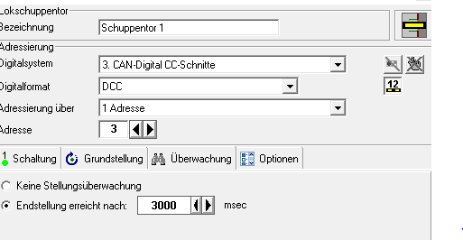

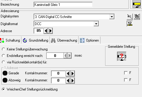

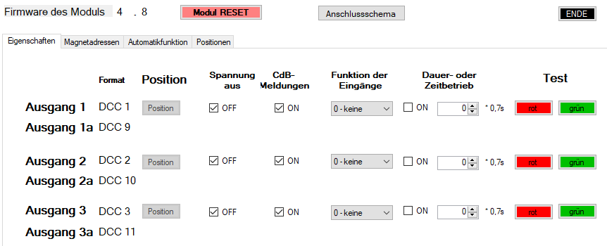

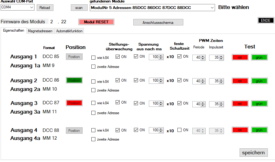

ich würde das Thema gerne noch mal aufgreifen. Ich verwende zwischenzeitlich WDP 2018 und habe die Drehscheibe lange liegengelassen, weil ich bei der Bühnenrückmeldung einen Fehler hatte. Den habe ich jetzt gefunden und wollte mich dann mal an die Fahrtstraßen machen. Dabei kam ich dann wieder auf die Rückmeldung. Das geht bei mir leider nicht. Weder bei den Weichen über den Weichenchef noch bei den Servos. Bei den Servos kann ich den Button "Weichenchef Stellungsrückmeldung" gar nicht anklicken. Den gibt es nicht. Bei den Weichen habe ich aber ein "?" und kann nichts machen. Siehe Anlagen.
Die Einstellungen im Tool habe ich auch mal angehängt. Einen Reset für das Modul der Schuppentore habe ich schon gemacht, wie von Thorsten vorgeschlagen. Das hat nichts gebracht. Das hat die Firmeware 4 _8.
Bei den Weichen habe ich eine Firmware 2 _22. Hier habe ich kein Reset gemacht. Ich gehe davon aus, dass das nichts bringt. Ich habe auch noch ganz alte Weichenchefs im Einsatz, die nicht mit den Tools ausgelesen werden können. Das nur zur Info.
Was mache ich hier falsch?
Die CC-Schnitte hängt an einer MS2 und einer Gleisbox am COM4-Port. Die Schaltung gehen immer. Nur ab und zu habe ich einen Abbruch, mit einer Fehlermeldung, dass die CC-Schnitte nicht erreichbar sei. Es kommt dann ein Code, den ich gerade nicht parat habe. Ich muss dann neu initialisieren und dann geht es wieder. Das dürfte damit nichts zu tun haben oder?
Ich habe die Adressen auch mal auf "Motorola" umgestellt. Das nützt leider nichts. Es blieb gleich.
Ich freue mich schon auf Hilfe. Vielen herzlichen Dank schon mal wieder.
Oli

Autor RE: WeichenChef Servo Rückmeldung   10 # 15 top
Beiträge: 2311
Eingetragen am 06.10.2019 14:29
Hallo Oliver,
also WeichenChef Magnet ist denke ich richtig, auch in WDP. Du hast da die Rückmeldung WiechneChef gewählt. Das Fragezeichen bleit solange bis Du einmal in dem Fenster manuel geschaltet hast. Dann sendet der WeichenChef die Meldung und WDP weiß was los ist.
BEim Servo ist es auch richtig, da weiß ich aber nicht wie WDP das bei den neuen Fenster alles macht. Da ist ja nur die Zeit 3Sekunden. Was passiert da mit Rückmeldung. Ich glaube WDP kennt noch nicht überall die Rückmeldung der WeichenChefs. Deswegen geht das da vielleicht nicht. Da frage mal im WDP Forum, die können da eh viel besser helfen was WDP betrift.
