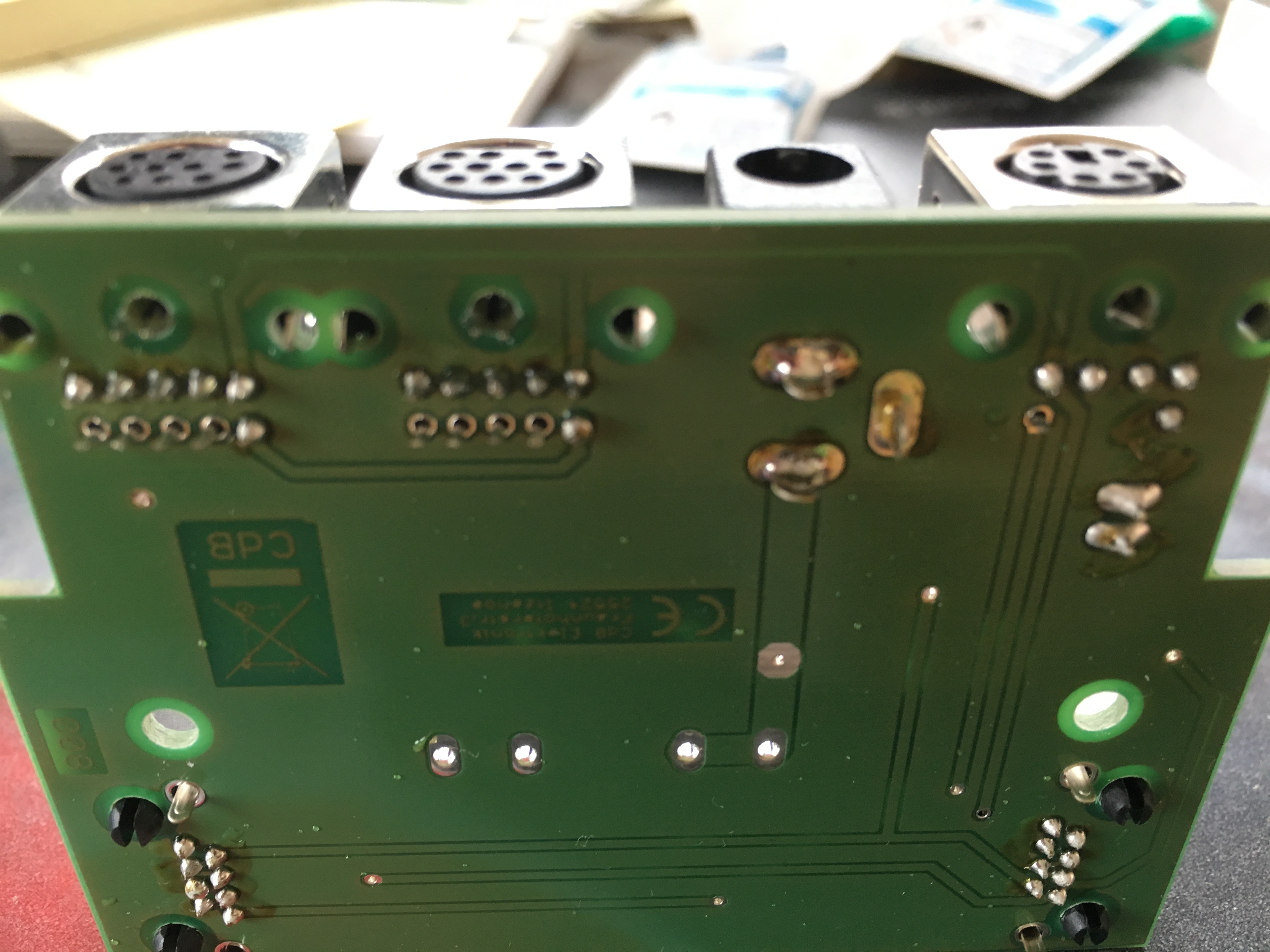

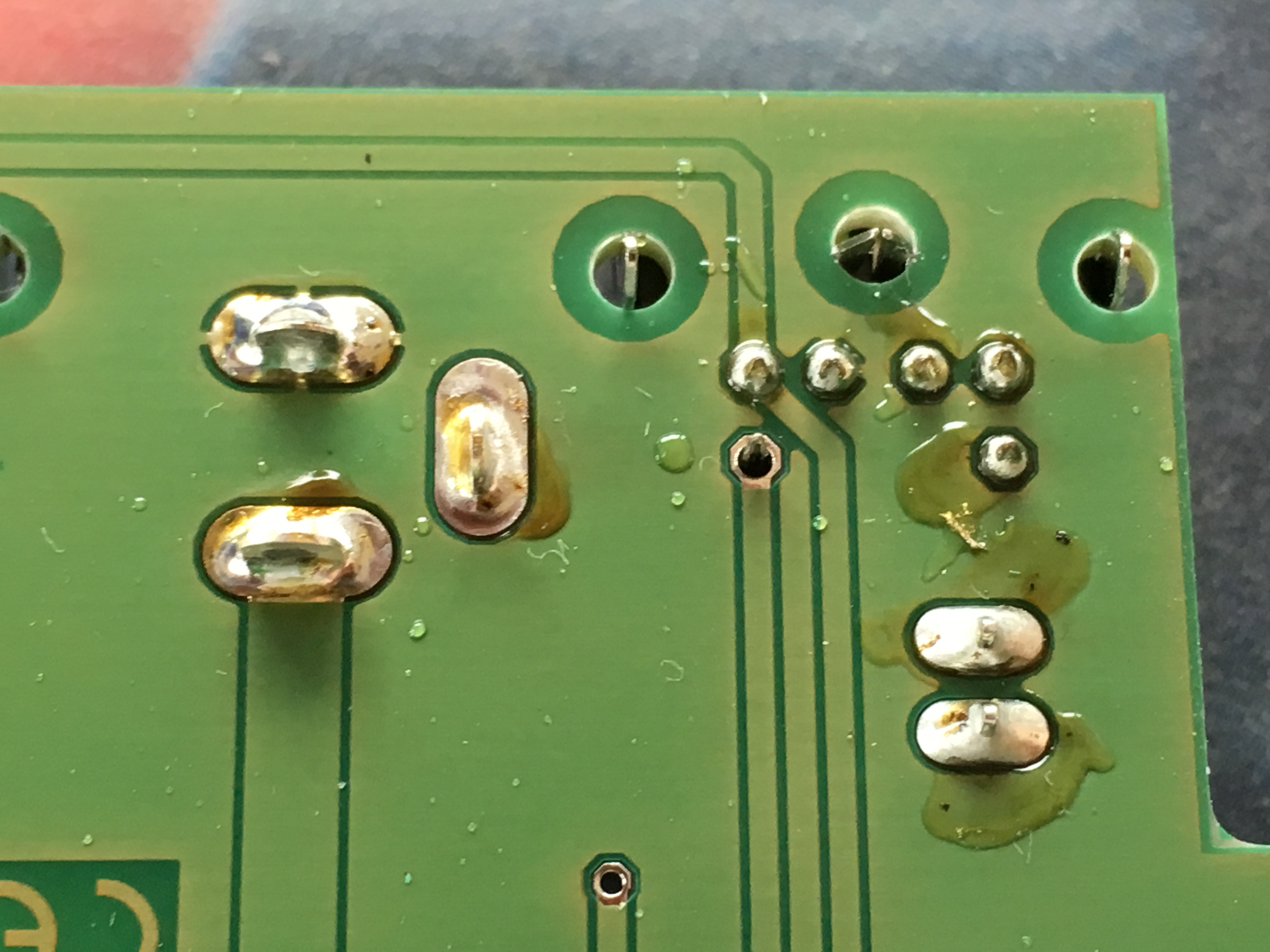

ich habe ja jetzt keinen Vergleich, welcher Pin gelötet sein muss. Aber wie zu sehen, sind einige nicht gelötet, weil nicht belegt?
Gruß Mario

Hallo Mario,
ich sollte nicht zu viele StartPunkte hinter einander löten...
Sorry, aber hier habe ich mit offenen Augen gepennt! Der CAN-Pin am miniDIN 6 ist offen, dat kann nix werden.
Schnappe Dir bitte, wenn Du magst, einen Lötkolben und löte mal alle offenen PINs fest, dann sollte es gehen. Klar kannst Du aber auch einen neuen bekommen. Melde dich mal per Mail bei mir.
Ich kann nur sorry sagen.

ok Thorsten,
hatte schon an mir gezweifelt
ich werde es versuchen, wenn es nicht klappt, dann tauschen wir den Startpunkt ok?
Grüße Mario

Das wird schon,
wie gesagt, sonst gibt es einen neuen. Kein Thema!

super, die eine Lötstelle war es dann. Sieht zwar nicht so schick aus wie Deine, aber Hauptsache hat geklappt.
Weichenchef läuft auch!!!!
Grüße Mario
