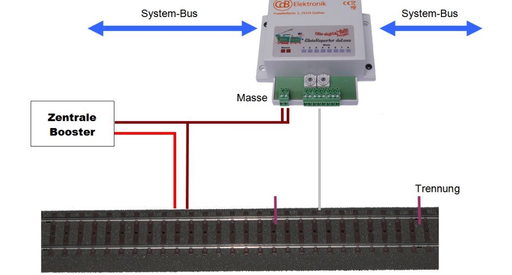

Moin Rolf,
den S88 kannst du nicht an den CAN anschließen, aber wozu auch? CAN und Gleisreporter deLuxe sind um Welten besser für die Rückmeldungen.
In der Anleitung zum Gleisreporter
http://www.can-digital-bahn.com/modul.php?system=all&modul=57#Mod_Top
kannst du alles über den Anschluss nachlesen, es ist dort sehr gut beschrieben. Online gibt es auch viele Tipps dazu, an welchen Stellen man die Meldekontakte am besten anbringt.
Das "Lok hin- und herfahren" und wie man das einrichtet findest du in der Anleitung zu deiner Steuerungs-Software. Das alles hier detailliert zu erklären ist viel zu viel zum Schreiben. Lies bitte erstmal die Anleitungen und Tipps und baue dir eine Teststrecke, mit der kannst du dann viel ausprobieren. Das macht sogar richtig Spaß

hallo dank dir für Info ich habe fast vergessen s-88 solle das gleis trennen Ca. 30 bis 40 cm abstannd halten wie ist der GleisReporter deLuxe aus
lg rolf aus Düsseldorf

Hallo Rolf,
ich kann nur vermuten was du meinst, aber die Länge der Meldeabschnitte im Gleis machst du nach deinem eigenen Bedarf und nach Sinnhaftigkeit. Hier musst du viel ausprobieren. 30-40cm ist sicher schon eine gute Länge dabei. Das ist bei S88 und bei den Gleisreportern gleich.
