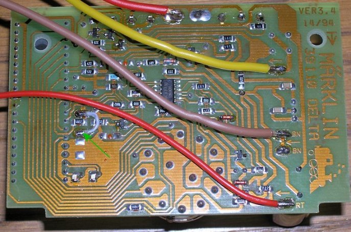

Autor RE: Einstieg mit Märklinbahn mit MS2   16 # 20 top
Eingetragen am 25.04.2017 11:53
Genau,
das ist die preiswerteste (und bisher bei mir auch zuverlässige) Lösung.
Allerdings ohne die für das Dekoder-Programmieren und mfx-Anmelden notwendige "Rückkopplung". Dafür gibt es aber einen TAMS-Baustein.
Da Märklin aber nur seine dünnen Bimmel-Drähtchen verwendet, habe ich nach einer Anregung aus dem Web das Gehäuse geöffnet und leistungsfägigere Anschlüsse vorgenommen.
- dünne rote Leitung unten: Einspeisung Digitalsignal,
- dicke Leitungen gelb und braun: Spannungsversorgung vom Trafo,
- dicker roter Anschluß oben: Digital out zum Gleis,
ganz wichtig: Die Überbrückung des externen Regleranschlusses (kurze graue Drahtbrücke) - grüner Pfeil.
Auch wichtig: Den Wahlschalter auf das rechte "AUS" schalten.
(Size: 96.11Kb, px: 687x455)
