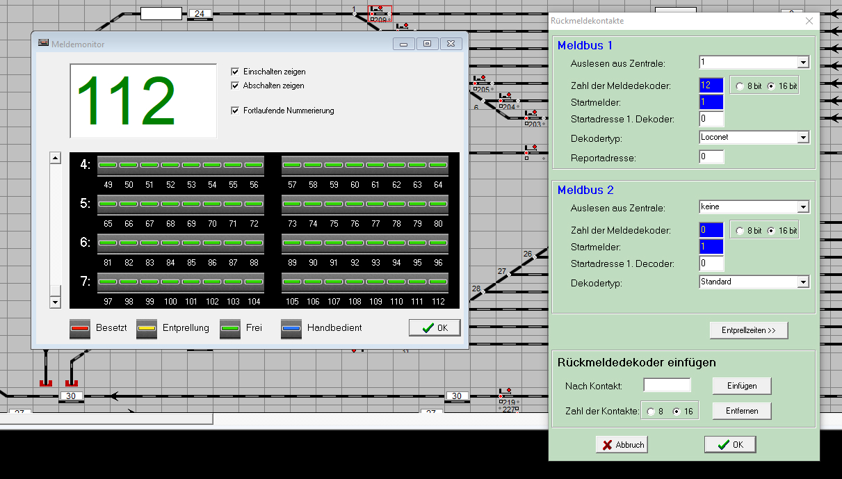

Etwas anderes ist mir jetzt aufgefalle, vieleicht kann mir jemand auf die Sprünge helfen?
Ich hab 12 Rm-decoder. Loconet, 12 Decoder a16 bit unter Bearbeiten bei Rückmeldekontakte eingegeben. Sollten dann 192 RM-Kontakte sein. Es werden aber im Meldemonitor nur 7 Decoder a 16 Kontakte angezeigt. Das selbe, wenn ich 8 bit eingebe.
Erst wenn ich 23 Decoder eingebe -dabei ist es egal ob ich 8 Bit oder 16 bit wähle, zeigt der Monitor 12 Decoder mit 192 RM an.
Mach ich da was falsch?
Bitte klärt mich auf, funktion der bisjetzt angeschlossen Decodern ist ok.

wenn ich 12 Decoder mit 16 Eingängen anmelde, bekomme 208 im Meldemonitor angezeigt. 12 x 15 = 192 wenn ich richtig gerechnet habe.
Bei 8 Eingängen zeigt er mir 112 - also immer eine Reihe mit 16 Melder mehr! Rechnet wohl mit 0 - 12 x 8/16

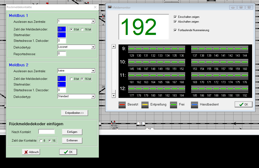

12mal 15 sind 180.
12 x 16 = 192 , so meine ich, müßte es bei Bearbeiten unter Rückmeldern eingetragen sein. Hatte auch gedacht, vieleicht fängt es mit Null an zu zählen, zeigt mir das aber im Meldemonitor nicht an. Wenn ich dann 24 Decoder mit jeweils 8 Bit eingebe müßten es 192 Rückmelder sein. Dann zeigt der Meldmonitor aber nur 13 Decoder und 208 RM an.
Gebe ich 23 Decoder ein mit 8 Bit zeigt er im Meldemonitor 12 Decoder mit 192 Rückmelder an???? keine Ahnung weshalb! ebenso wenn ich 23 decoder mit 16 bit eingebe, zeigt der Meldemonitor 12 Decoder mit 192 Rm an.
Naja, wie auch immer, Hauptsache mein Plan funktioniert.
Habs mal mit 8 Decodern 16 Bit versucht....zeigt mir nur 5 Decoder mit 80 Rm an.
Geb ich 5 Decoder mit !6 Rm ein zeigt der Meldmonitor 7 Decoder mit 112 Rm an.
Ich geb auf, vergiss es???!!

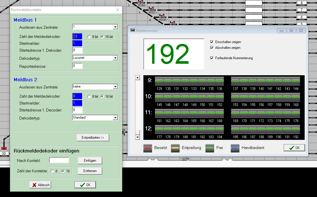

Ich hab noch ein bischen rumprobiert. Es scheint, das der Meldemonitor immer mit 1 beginnt. Unter Bearbeiten Rückmeldungkontakte jedoch mit 0 beginnt.
Um auf meine 12 Decoder mit insgesamt 192 RM im Meldemonitor zu kommen, muß ich bei Decoderanzahl 23 eingeben (0 wird mitgezählt und komm so auf 24 x8=192. (Merkwürdig ist, ich kann auch die 16 bit auswählen und hab auch die 192 RM/24x16=384. Im Meldemonitor sind dann 12 Decoder mit je 16 Rm =192)
Versuchs einfach mal : Gib mal bei Decodern 10 ein und 16 bit. Müßten 176 RM sein( Die 0 zur 10 dazuaddieren= 11x16=176).
Im Meldemonitor werden bei mir dann 6 Decoder mit 96 RM angezeigt. Teile ich die 176 durch 2 komme ich auf 88. Wären 5 1/2 decoder. Also wird nur mit 8 bit gerechnet, nicht wie angekreuzt mit 16.

Die DICO und Intellibox 1 funktionieren mit dem Intellibox Protocoll P50x. In diesem Protocol werden die Rückmelder in der Reihe abgefragt, es gibt keine Adressen.
Die IB II funktioniert mit dem Loconet Protocol. In diesem Protocol haben die S88 eine Adresse, und werden über diese Adresse abgefragt. In ModellStw sind die Adressen auf ein folgend, haben aber eine Startadresse die bei den Eigenschaften der Rückmelder (Bearbeiten-Rückmeldedecoder) eingegeben werden muss. Die Adressen kann man normalerweise vergeben, bei der IBII jedoch hat der erste Rückmelder eine feste Adresse 0, als Startadresse muss also 0 eingegeben werden. Normal steht hier eine 1.
Wenn du hier eine 0 eingibst, dann funktioniert die Abfrage aller Rückmelder.
