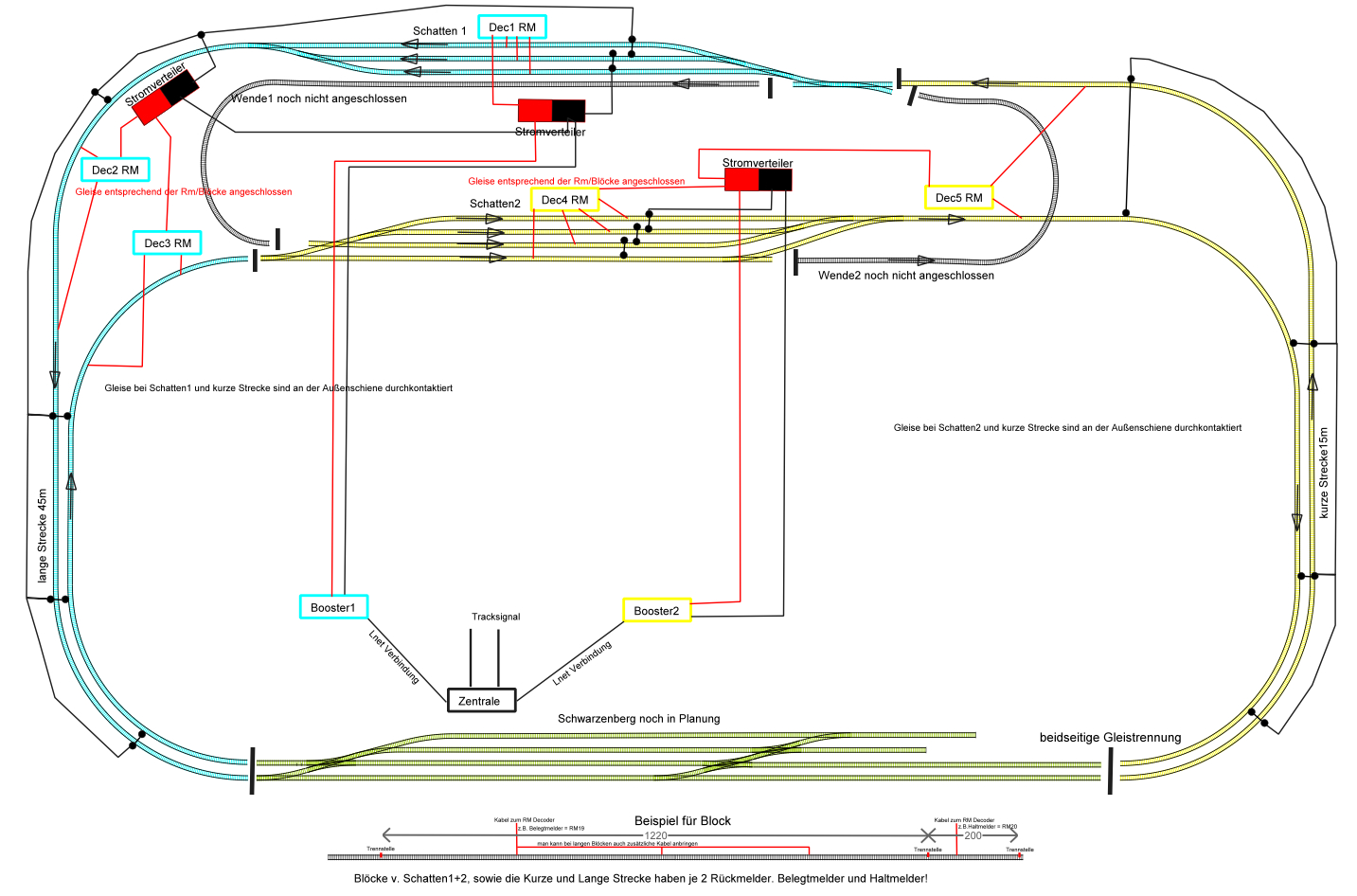

Hab mal den Stromplan schematisch gezeichnet. Hoffe ihr kommt damit zurecht und es wird so deutlich, wie ich die Verkabelung gemacht habe.
Hab da was gefunden bei meiner Fehlersuche, aber muß das erst noch mal durchchecken.

der Plan ist OK, es fehlen nur noch die Trennstellen der Gleisabschnitte, die sind wichtig.
Wichtig ist auch der Parallelwiderstand, also "durchgehende Masseschiene zur getrennten Plusschiene", dieser Ohmwert sollte >100 kOhm sein.
!!Für die Messung die RM am Gleis abklemmen, löten, damit keine Beeinflussung stattfindet.!!
Danach sehen wir weiter.
PS der Versuch mit Bild einfügen ist fehlgeschlagen, das habe ich nur mit anhängen hinbekommen
Da sind die Trennstellen, die mindestens eingebaut sein sollen, mit grünem Stift angedeutet. Besser sind auch Halte RM einzubauen.
(Size: 1.04Mb, px: 1919x1138)
Bearbeitet von saar181213 am 05.12.2019 11:02

So, nun noch mal das Bild vom Stromverlauf, hab noch Richtungspfeile und ein Beispiel für die Blöcke dazu gezeichnet, ebenso die beidseitige Trennung der Gleise.
Der Bahnhof Schwarzenberg ist noch nicht verkabelt, die Blöcke sind noch in Planung!
Schatten2 und die Kurze Strecke(gelbe Farbe) funktionieren einwandfrei.
Schatten1 funktioniert einwandfrei( Blaue Farbe). Die Lange Strecke( blau) vom Schatten1 zum Bahnhof macht die Probleme. Die Gegenrichtung hab ich noch nicht verkabelt.

Ich sehe bei dir keine Trennstellen, da sollten am Anfang und am Ende des Gleises an der gleichen Schiene Trennstellen sein.
Im Bild habe ich sie mit roten Pfeilen dargestellt und die müssen an der gleichen Schiene sein, also Gleisseite rechts zum Beispiel.
Die Messung die du machen sollst ist in orange dargestellt, also mit den Messspitzen an den grünen Kreisen messen Schiene rechts-links.
Da sollte ein Wert über 100 Kilo Ohm angezeigt werden, sonst hat der Melder Schwierigkeiten.
Der Längswiderstand sollte < 1 Ohm sein, das ist OK, aber der Parallelwiderstand im Gleis von Schiene rechts und Schiene links sollte auf jeden Fall > 100 K Ohm sein, mehr ist auf jeden Fall besser.
2x lesen und 3x schauen!!!
(Size: 358.33Kb, px: 1919x1138)
Bearbeitet von saar181213 am 06.12.2019 11:56

Ich suche noch die isolierten Stellen, nur mit den schwarzen Balken alleine kann das nicht funktionieren, da muss der Melder BESETZT zeigen.
Jedes Meldegleis ist ein Stromkreis für sich und muss für sich isoliert sein, wie soll sonst ein RM richtig melden.
Ich frage mich wie der Schattenbahnhof 1 da richtig anzeigt, es sei denn die denkenden Weichen bei 2 L richten das, ich habe 3L MÄ da ist sowas wesentlich einfacher und gut zu händeln.
Schau dir mal mein Gleisbild an, da ist das Isolier-Schema in der Mitte vergrößert dargestellt.

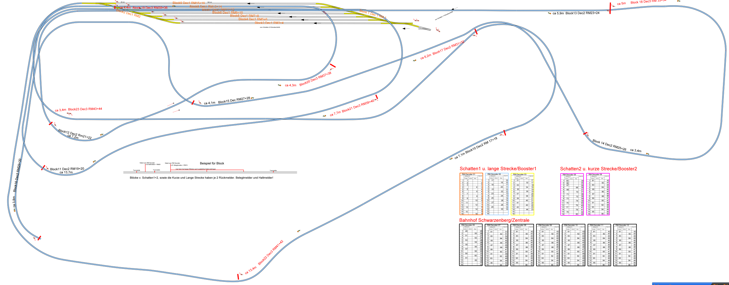

Hab mal den orginal Plan reingestellt.
Zum Stand der Dinge:
Hab alles abgeklemmt und durchgemessen = keine Übergangswiederstände messbar!
Blöcke auf Gesamtwiederstand der Schienen geprüft: Bl.10 auf 7,1Meter=1,8Ohm
Bl.11 auf 13,7 Meter=3,3Ohm
Bl.12 auf 7,2 Meter=2,0Ohm ...am Anfang des Bl. bei 3 Gleisen 13,5 Ohm ...tausche ich gerade aus!
Habe jetzt nur den Block 10 angeklemmt.
1. Dann vom Schatten 1 mir einer Lok in den Block 10Rm17 gefahren=Blockbelegung wird angezeigt. Zurück zum Schatten1= Block 10 Frei.
2. Vom Schatten1 in den Block 10 gefahren=Block 10 Rm17 wird angezeigt......weiter bis zum Haltmelder= Rm18 wird angezeigt. Weiter zum nächsten Block, Rm18 geht aus....Lok bleibt stehen,da nächster Block kein Strom. Aber Rm 17 bleibt an?
Also Lok wieder auf Haltmelder 18 geschoben. Rm 18 zeigt an.17 bleibt an.Von Rm 18 zurück nach Schatten1 gefahren : Rm18 geht aus . Rm 17 bleibt an obwohl Lok nicht mehr auf im Block ist. Rm1 vom Schatten zeigt richtig an, auch alle anderen Blöcke im Schatten1.
3. Zentrale abgeschaltet und nach ein paar Minuten neu gestartet= Rm 17 wieder an! Lok steht immer noch im Schatten1.
4. Drei zusätzliche Kabel(wegen der Länge des Blocks7,1 Meter) angebracht. Hat nichts gebracht.
5. Schiene kurz hinter dem 1. Kabel des Blocks getrennt=Rm17 geht aus. Lok aus Schatten in den Block10 fahren lassen= Block10/Rm zeigt Belegmeldung Rm17 an, über die Trennstelle gefahren = Rm 17 frei.
Ok, dachte ich -Fehler muß ja wohl im Rest des Schienenstrangs liegen. Also getrennte Schiene wieder zusammengelötet und ein gutes Stück weiter wieder getrennt......und soweiter,der Rm17 zeigte korrekt an, bis ich an Haltmelder ankam. Fahre ich dann in den Haltebereich geht dieser Melder=Rm18 an, aber 17 nicht mehr aus.
Soweit hoffe ich, es für euch verständlich geschrieben zu haben, ist schwierig das schriftlich rüberzubringen und selbst mit den Skizzen
