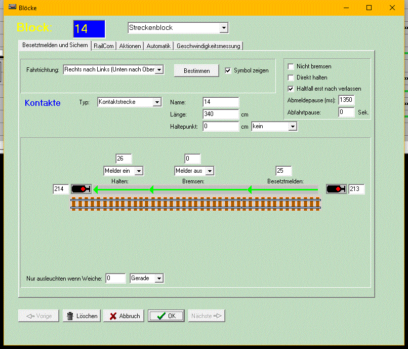

Ich hab pro Block bis jetzt immer nur 2 RM. Beleg-und Halt (immer nur in einer Richtung). Mir ist bei den Eintragungen in dem Blockformular nicht klar, ob ich in dem mittleren Kästchen den Bremspunkt in cm angeben kann, oder ob ich dafür einen 3. Rückmelder brauche?
Derzeit fängt eine Lok etwa bis mitte Block mit voller Geschwindigkeit und bremst dann bis zum Haltmelder ab, was recht nervig ist.
Der längste Block ist 1480cm .....das dauert
Außerdem hab ich 20cm lange Haltabschnitte, da steht die Lok dann mit max. einem Drehgestell drauf. Der Rest steht noch auf dem Besetzmeldestück. Eigentlich dachte ich, die Lok muß ganz in den Haltbereich fahren.
Ich experimentier halt noch, hab noch viel Arbeit und die letzten 4 Monate ging gar nichts mehr an der Anlage-Bandscheiben
Meine Schattenbahnhöfe:
Wo ich auch nicht durchblicke sind die Ausfahrsignale. Ich benutze nur die Formsignale. Hp0/Hp1/Hp2- rot/grün/gelb. Ich kann aber im Formular nur rot/grün/grün eingeben.
Erst mal genug, hab noch ein Bild für einen Block mit den Blockeinstellungen angefügt
