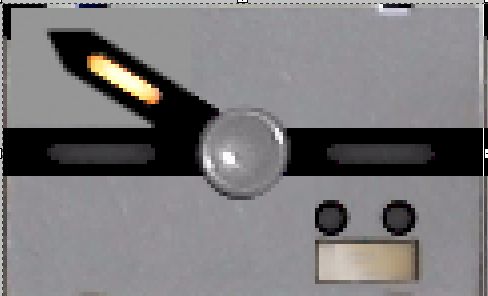

Autor RE: Entkuppler SpDrS60 (erledigt)   13 # 25 top
Beiträge: 116
Eingetragen am 02.03.2021 20:30
Wie versprochen meine eigenen Symbole zum Entkuppler und wenn ich schon dabei war auch gleich noch ein Symbol für ne Gleissperre.
Gruß Stefan

Autor RE: Entkuppler SpDrS60 (erledigt)   14 # 25 top
Beiträge: 197
Eingetragen am 04.03.2021 09:50

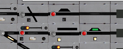

Autor RE: Entkuppler SpDrS60 (erledigt)   15 # 25 top
Beiträge: 1008
Eingetragen am 04.03.2021 20:55
Dein Entkuppler sieht gut aus Man kann doch einiges mit Modellstellwerk machen.
Die Gleissperre gibt es bisher nicht. Im Original ist das ja eine Weiche, die in den Schotter führt! Und die wird auf dem Stellpult als eine verkrüppelte Weiche symbolisiert. Ich habe das mal nachgezeichnet, in einer kleinen Testanlage visualisiert und über Makros angesteuert.
Das als Anregung.

Autor RE: Entkuppler SpDrS60 (erledigt)   16 # 25 top
Beiträge: 116
Eingetragen am 06.03.2021 06:34
Hi ihr beiden,
Ja, dass mit der Gleislage, ist noch etwas unsauber...waren ja auch die ersten Versuche;-)
Das mit der Gleissperre sieht gut aus, da habe ich allerdings inzwischen was anderes Erfunden.
Grüße Stefan

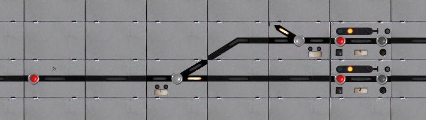

Autor RE: Entkuppler SpDrS60 (erledigt)   17 # 25 top
Beiträge: 1093
Eingetragen am 06.03.2021 21:17
Moin,
ich darf mal auf Ullis Darstellung eingehen. Was dort zu sehen ist, ist eine Flankenschutzweiche, also eine richtige Weiche.
Eine Gleissperre ist dieser gelbe Klotz, der auf dem Schienenkopf liegt . Also auch ein Flankenschutz. Die Flankenschutzweiche
erledigt ihre Aufgabe in der Form, das Schienenfahrzeug in eine andere Richtung zu leiten. Die Gleissperre hingegen löst eine
Entgleisung aus. Der weitere Unterschied ist auch, das sich Gleissperren nicht in Gleisen befinden, wo signalmäßig gesicherte
Zugfahrstrassen vorhanden sind.
Ich hoffe, nicht klugschexxxerisch aufgetreten zu sein.
Besten Gruß und feinen Restabend
Autor RE: Entkuppler SpDrS60 (erledigt)   18 # 25 top
Beiträge: 1008
Eingetragen am 06.03.2021 22:09
nach meinen Recherchen im Internet habe ich genau dieses Symbol für die Bedienung einer Gleissperre gefunden.
Der abzweigende Strang geht nicht bis zur Ecke/zum Rand des Symbols - also da geht keine Gleis weiter. Das könnte natürlich auch eine unvollständige Weiche sein, die ins Schotterbett führt.
(Size: 13.42Kb, px: 488x296)
Bearbeitet von Ulli9391 am 06.03.2021 22:11

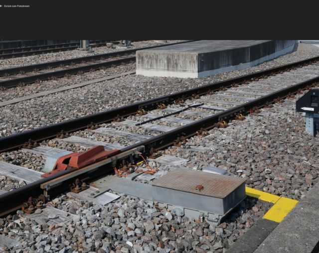

Autor RE: Entkuppler SpDrS60 (erledigt)   19 # 25 top
Eingetragen am 06.03.2021 22:12
nur noch zur Komplettierung: in der Schweiz heisst diese Entgleisungsvorrichtung "Entgleisungsschuh-Derailer" (EV) und ist stets mit einer Weichenstellung und/oder einem Signal gekoppelt (siehe Foto, modern mit einem Zwergsignal verbunden). Das heisst, die EGS sind in die jeweiligen Fahrstrassen eingebunden, bei offener Stellung kann zB im Nachbargleis keine Fahrt signalisiert werden. Entgleisungsschuhe wurden bzw. werden dort eingebaut, wo keine Flankenschutzweiche eingebaut werden kann (Platzmangel, Tunneleinfahrten, etc). Sie waren bzw. sind Vorschrift bei Gefahr des Abrollens/Durchrutschens in ein Hauptgleis ab einer gewissen Durchfahrgeschwindigkeit. Früher gab es sogar welche mit Schlüsselabhängigkeit, dh man musste zum Oeffnen im Stw einen Schlüssel entnehmen und damit den Entgleisungsschuh öffnen. Es gab auch welche vor Anschlussgleisen mit sehr starkem Gefälle, um unbeabsichtiges Entlaufen in ein Fabrikgelände oder auf einen Uebergang zu zu verhüten. Dann waren aber Teile (meist mechanische Verriegelungen) des Stw gesperrt. Das waren noch Zeiten, als man für so eine "Operation" eine Viertelstunde und mehr Zeit hatte ......
(Size: 79.54Kb, px: 640x508)
Bearbeitet von Pipo48 am 06.03.2021 22:20
Autor RE: Entkuppler SpDrS60 (erledigt)   20 # 25 top
Beiträge: 1093
Eingetragen am 06.03.2021 23:11
dann muss ich demütig um Verzeihung bitten. Ich hatte das Tischfeld anders in Erinnerung. Das kommt immer,
wenn ich zuviel Kaffee trinke . Aber das eine Gleisperre nicht in einer
FS liegen darf, daran halte ich mich weiter. Eine Gleissperre als Flankenschutz zu einer FS ist aber natürlich.
Gut, nun ab in die Falle
