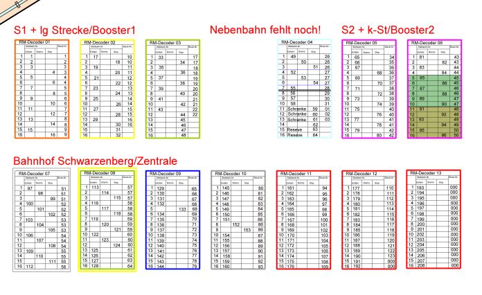

Die Zuordnung welcher Kontakt in welchem Decoder geschaltet wird, programierst du ja in Modellstellwerk. Da können auch lücken sein, also Melder die ich nicht brauche. siehe dazu mein Bild meiner Rückmeldbelegung!

(Size: 76.65Kb, px: 696x426)
