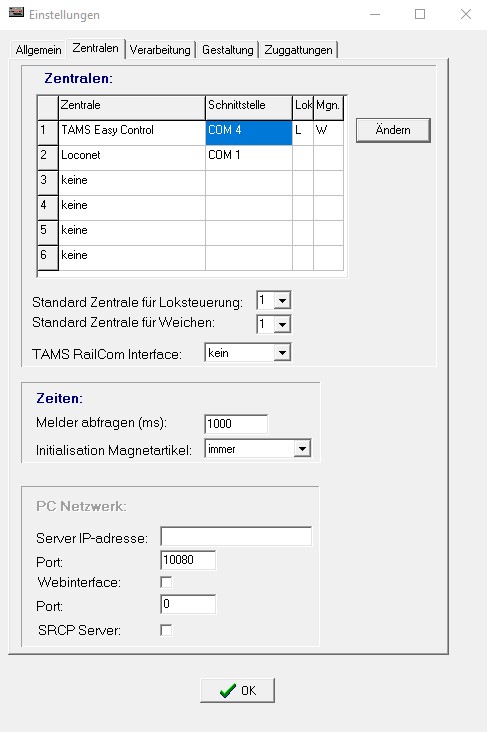

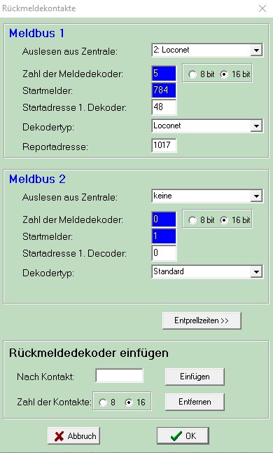

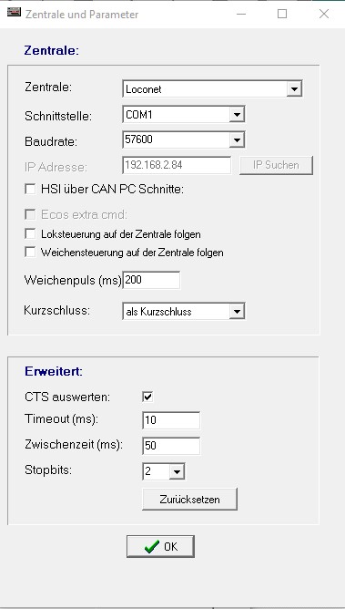

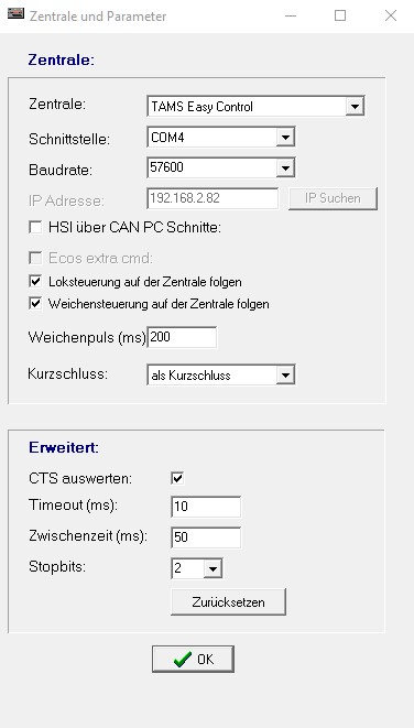

Was machen denn die anderen Funktionen. Kannst du Lok 1 fahren? Kannst du Weiche 1 schalten?
Und kannst denn biddescheun mal 2 screenshots einstellen.
Einmal von den Eintragungen im Modul Rückmeldedekoder und von der Konfiguration unter Extras >>>Einstellungen>>
Zentralen.

ja, ich kann Lok 1 fahren und in der Demo auch die Weichen 1-4 stellen.
Im Anhang habe ich die von Dir gewünschten Screenshots erstellt. Das LocoNet liegt allerdings auf Com5. Habe die Screenshots auf dem Bürorechner gemacht und da ist Com5 nicht frei.

Hallo Peter,
ich bin etwas unwissend, welche Baud Rate du eingeben musst.
Kannst ja mal im Handbuch nachsehen, ob du dort Werte vorfindest oder ob du die Werte deiner Hardware
verwendest.
Probieren kannst du beim Rückmelder Baud Rate 9600 und beim Tams 115200. So ist es jedenfalls bei meiner Hardware.
Ferner muss die Baud Rate im Com Port des Rechners gleichlautend mit der in Mstw sein.
Mehr fällt mir im Moment nicht ein.

Autor RE: Rückmelder LocoNet   14 # 14 top
Eingetragen am 22.03.2022 09:56
Hallo Peter,
kontrolliere mal über den Meldemonitor die Belegung,-, und dann auch die Eintragung im Rückmeldeformular.
Startmelder---Startadresse 1. Decoder-- Reportadresse ---
Vielleicht muss da was geändert werden PC --PC Anlage??
