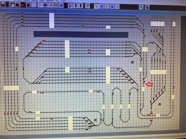

Punkt 1: Es ist natürlich richtig, dass im Automatikbetrieb nach Einstellen der Fahrstrasse auch das Signal auf Hp1 geht. Das findet jedoch
an ein paar Signalen so nicht statt, obwohl in all diesen Blöcken das Einfahren erlaubt ist. Da muss ich von Hand die Zugfahrt freigeben, obwohl der Automatikmodus eingestellt ist.
Punkt 2: Die Bahntaste soll ja nur die Möglickeit bieten, die Einstellung zum Ausfahren der Züge im Betrieb zu ändern. Dadurch wird kein
Zug ausfahren. Wenn ich aber auf eine spezielle Bahnhoftaste klicke, geht wie gewünscht das Fenster auf und es fährt ein Zug in einem anderen
SBHF ab, obwohl dessen Signal auf Hp0 steht und gesperrt ist. Das kann doch normal garnicht sein und ist definitiv falsch!!
Nun zu meinem Problem:
Im angehängten Bild kannst Du einen Teil der SBHF´s sehen. Alle SBHF´s funktionieren sowohl im Hand- als auch im Automatikbetrieb einwandfrei, bis auf das Signal, wo der rote Pfeil zu sehen ist.
Dieses Signal steht ja an einer Abzweigung, das ist noch keine Einfahrt in einen SBHF.
Kommt ein Zug an dieses Signal und es befindet sich kein anderer Zug in einem der beiden Blockabschnitte in Richtung der SBHF´s, dann funktioniert alles einwandfrei. Die Fahrstrasse wird automatisch gestellt, das Signal geht auf Hp1 und der Zug fährt weiter. Das Einstellen der Fahrstrasse erfolgt sogar schon so früh, da ist der Zug noch in einer Entfernung von ca. 2,5m zu dem Signal unterwegs.
Steht oder fährt ein weiterer Zug jedoch in einem der beiden Blockstrecken hinter dem Signal, dann wird keine Fahrstrasse mehr gestellt und das obwohl
ja eine Blockstrecke frei ist. Selbst wenn beide Blockstrecken freigefahren sind, passiert überhaupt nichts mehr. Wenn ich dann die Zugnummer per
Reset lösche und neu eingebe, wird die Fahrstrasse sofort gestellt, das Signal geht auf Hp1 und der Zug fährt ab.
Ich frage mich, warum nur an dieser einen Stelle der gesamten Anlage dieses Problem auftritt und welches Kriterium das Stellen der Fahrstrasse beim Aufeinandertreffen von 2 Zügen hier ursächlich verhindert. Das Problem existiert übrigens schon seit der Version MStw 10.6 B70.
Betrachte ich die Abzweigung davor, dort besteht die gleiche Situation, aber kein Problem, egal ob ein Zug oder mehrere aufeinander treffen.
Die Konfiguartion ist an beiden Abzweigungen definitiv die Gleiche.
Eine Fehlermeldung ist bisher nicht aufgetaucht.
Der große 11 m lange SBHF ist derjenige, der auf dem Bild einmal außen rum geht. Dort finden Zuglängen bis 3,5m im einem Block Platz. Längere Züge
nutzen dann halt 2 Blöcke oder mehr.
Ich hoffe, dass Du Dir jetzt ein besseres Bild machen kannst und vieleicht eine Idee hast, wo die Ursache zu suchen ist.
Vielen Dank im Voraus und ein schönes Wochenende

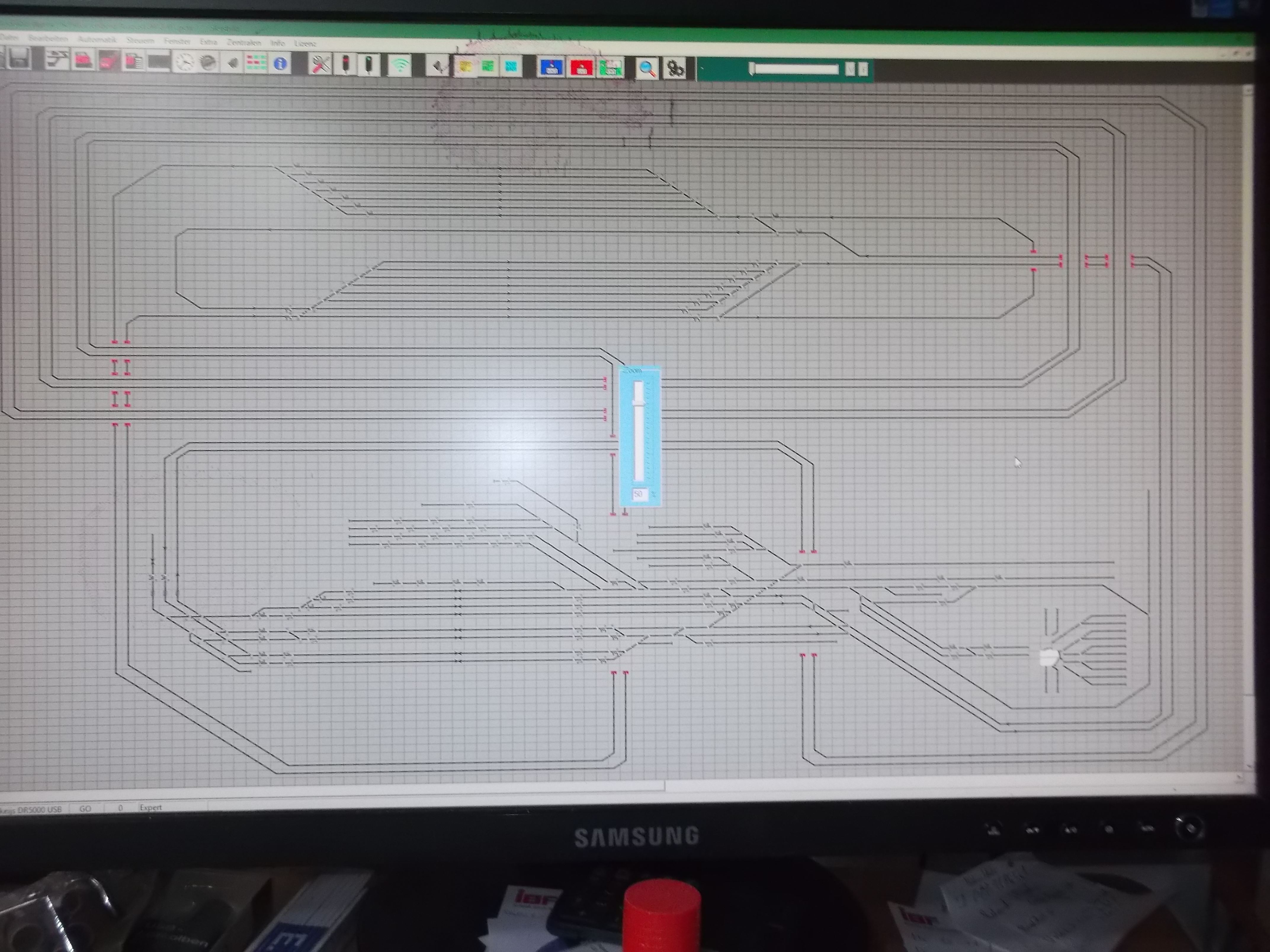

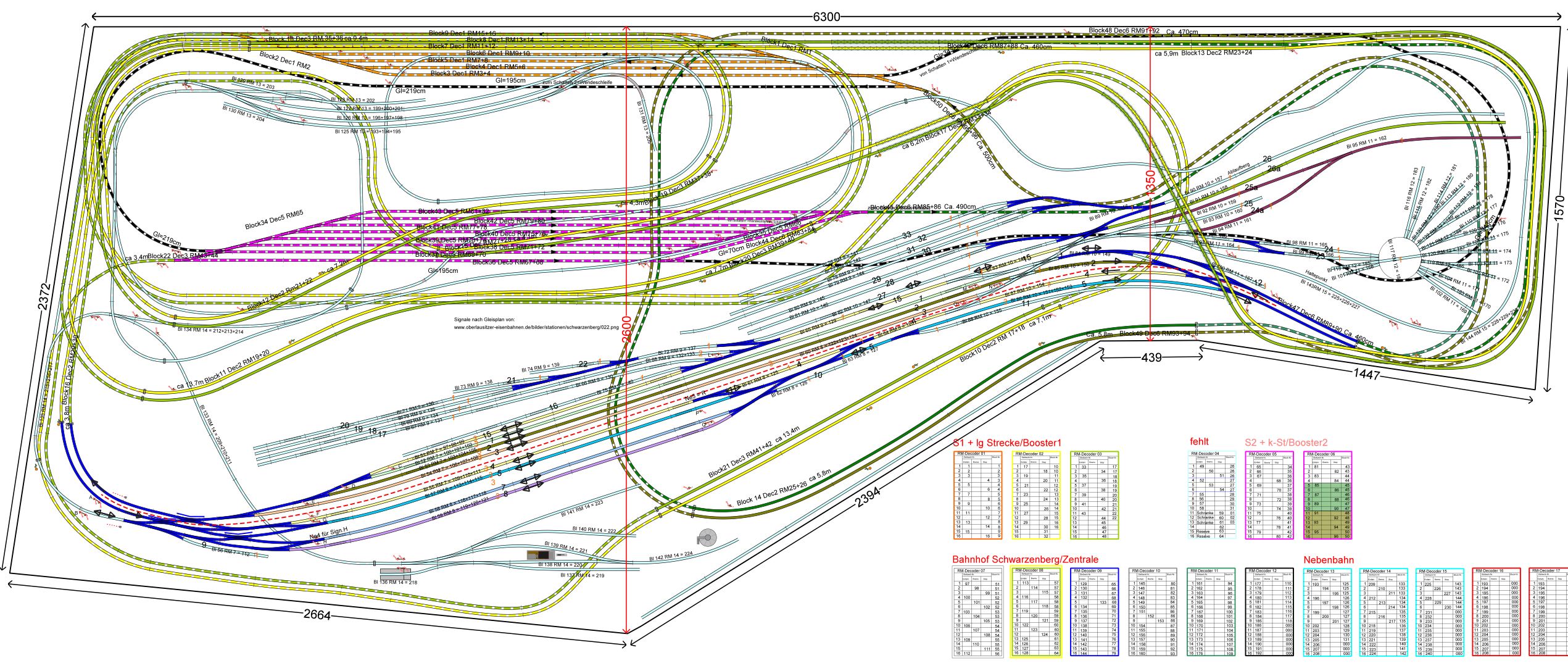

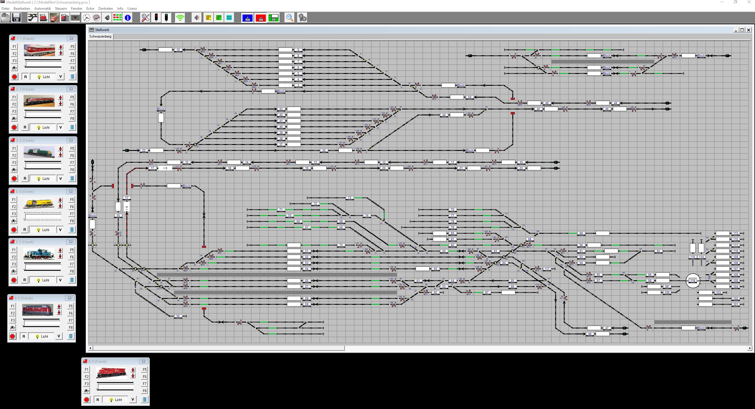

kleiner Tipp zu deinen Fotos, leider finde ich die sehr schlecht, lade dir doch mal ein Programm runter, mit dem du den Bildschirm direkt Fotografiren kannst. Ich benutze dazu das Program Greenshot....einfach mal Googeln, ist kostenlos und damit bekommt man auch große Bilder hier ins Forum rein. Das gemachte Bild als jpg abspeichern und mit neuer Bezeichnung !
- Gut wäre auch, wenn die Blocknummern erkennbar wären.
- und ich bin der Ansicht, das 2 Signale fehlen. Ein Einfahrsignal bei dem Wechsel zum 2. Bahnhof in der Mitte. und eines rechts bei der Strecke unter der Brücke durch an der nächsten Weiche.
Vieleicht liege ich da ja auch falsch, aber lieber mal daneben liegen.
Viele Grüße,
Mal schauen, ob du mit meinen Bildbeispielen klar kommst, hatte den Gleisplan auch mal so gehabt bis ich besser mit dem Programm klar kam und man mich im Forum darauf hinwieß, das es so nicht Stellwerksmäßig ist und ich das mal ändern sollte.
Nur der Vollständigkeit halber noch mein Gleisplan:

ich frage mich auch, so wie Christian, wo der Einfahrblock mit Signal zum 2. Schattenbahnhof in der Mitte (nach rechts ausfahrend)
und der Ausfahrblock vom 2. Schattenbahnhof in der Mitte (nach links ausfahrend) ist.
Das viel zu kleine Stück Strecke von oben nach unten? Ohne Signal?
Zeige uns doch mal die Konfiguration dieses Schattenbahnhofs in der Mitte.
Außerdem: Was hat das von dir markierte Signal mit einem Schattenbahnhof zu tun? Überhaupt nichts.
Wenn es im Automatikmodus nicht funktioniert ist es deine Fehlkonfiguration.
Auch fragt Christian zu Recht, wo das Signal auf der Strecke unter der Brücke ist, um die nachfolgende Weiche zu decken.
Ist doch wohl eine Fehlkonstruktion.

Ich kann nachvollziehen, dass Ihr ohne detaillierte Erklärungen die ein oder andere Situation auf meiner Anlage nicht verstehen könnt.
Zuerst möchte ich darauf hinweisen, dass ich nicht eine Darstellung des Gleisverlaufs wie im Vorbild verfolge.
Nun zu Euren Anmerkungen:
Der SBHF in der Mitte des Bildes wie auch der links auf dem Hauptbild funktioniert folgendermaßen:
Zum Beispiel Gleis 1 routet den dort stehenden Zug ausschließlich in Gleis 1a, so funktionieren auch alle andere Gleise, Gleis 2 nach Gleis 2a, etc.
Deswegen befindet sich kein Signal auf dem kurzen Gleisstück. Die Züge schließen nach diesem Prinzip in der jeweiligen Gleisnummer nur auf. Fahrten in andere Gleise sind nicht vorgesehen.
Die Ausfahrt aus dem SBHF erfolgt Richtung Signal S150. Die 7 Signale S160 bis S167 bilden gemeinsam eine Ausfahrgruppe Richtung S150.
Genauso erfolgt das Ausfahren beim dem rechten SBHF. Die Signale S58 plus die daneben und das Signal S157 bilden auch eine Ausfahrgruppe.
Die Strecke unter der Brücke hindurch ist auf der Anlagen nur 15 cm lang!! Die angesprochenen Signale liegen also direkt nebeneinander.
Auch der 3. SBHF ganz links im Bild wird nach dem gleichen Muster gesteuert.
Nun nochmal zu meinen Themen:
1. Wenn ich die Bahnhoftaste B1 oben links im Bild anklicke, so geht das entsprechende Fenster auf ( soweit okay ) aber einen Moment später fährt der Zug an Signal S257 los, obwohl dieses Signal gesperrt ist und kein Hp1 anzeigt wird. Dieses Sympthom zeigt jedoch nur an dieser einen Bahnhoftaste.
2. Wenn ein Zug am Signal S195 abgefahren ist und der zugehörige Block freigemeldet wurde, dann läuft die Fahrstrasse von S54 ein und das Signal bleibt aber auf Hp0 stehen. Die Freigabe muss nun von Hand erfolgen!! Beim Signal S195 erfolgt das automatisch.
Zur Erinnerung: Mit der gleichen Konfiguration läuft die Automatik unter MStw 10.6 B83 einwandfrei und ohne dieses Problem.
3. Dass das Signal S177 nichts mit einem SBHF zu tun hat, ist vollkommen klar.
Kommt ein Zug an dieses Signal und es befindet sich kein anderer Zug in einem der beiden Blockabschnitte in Richtung der SBHF´s, dann funktioniert alles einwandfrei. Die Fahrstrasse wird automatisch gestellt, das Signal geht auf Hp1 und der Zug fährt weiter. Das Einstellen der Fahrstrasse erfolgt sogar schon so früh, da ist der Zug noch in einer Entfernung von ca. 2,5m vor dem Signal S151 unterwegs.
Steht oder fährt ein weiterer Zug jedoch in einem der beiden Blockstrecken vor den Signalen S178 oder S60, dann wird keine Fahrstrasse mehr gestellt und das obwohl ja zumindest eine Blockstrecke dazwischen frei ist. Selbst wenn beide Blockstrecken freigefahren sind, passiert überhaupt nichts mehr.
Es wird keine Fahrstrasse von S177 aus gestellt. Zuerst habe ich dann die beiden Blöcke und auch die Weiche und das Siganl zu resettet, leider aber alles ohne Erfolg. Wenn ich dann die Zugnummer an S177 per Reset lösche und neu eingebe, wird die Fahrstrasse sofort gestellt, das Signal geht auf Hp1 und der Zug fährt ab.
Vielleicht helfen meine Erklärungen ein wenig weiter.
Schönen Sonntag und viele Grüße aus der Eifel
Fritz
