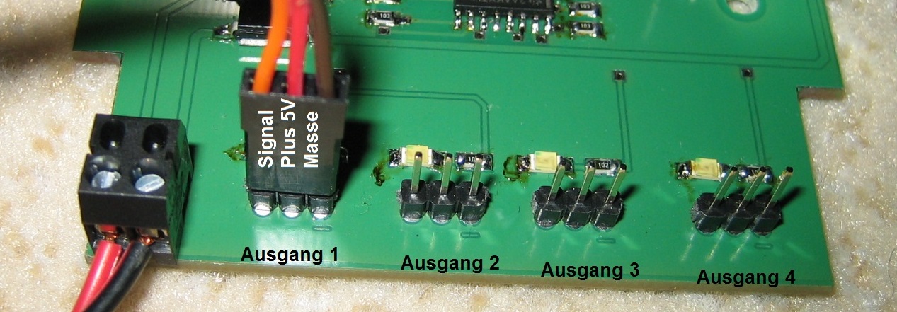

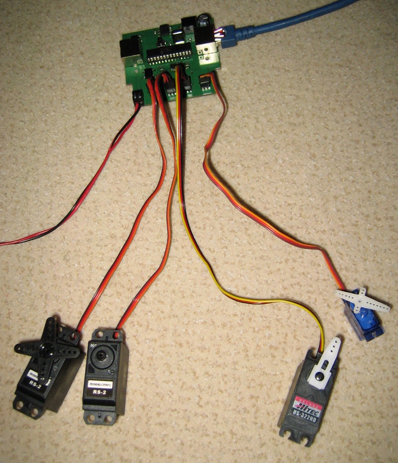

Eingetragen am 28.07.2013 20:54
Hier mal ein Foto von meinem Testaufbau mit dem WeichenChef Servo und 4 Servos.
(Size: 305.98Kb, px: 800x930)
(Size: 195.87Kb, px: 1267x441)

Autor RE: WeichenChef Servo 2013   20 # 22 top
Beiträge: 2390
Eingetragen am 29.07.2013 07:09
schöne Bilder, wie bist Du mit der Programmierung über die MS2 klar gekommen? Besonders die Dämpfung der Geschwindigkeit. Es wird ja schnell sehr viel langsamer, ist das OK?
