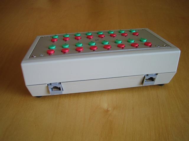

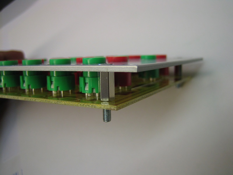

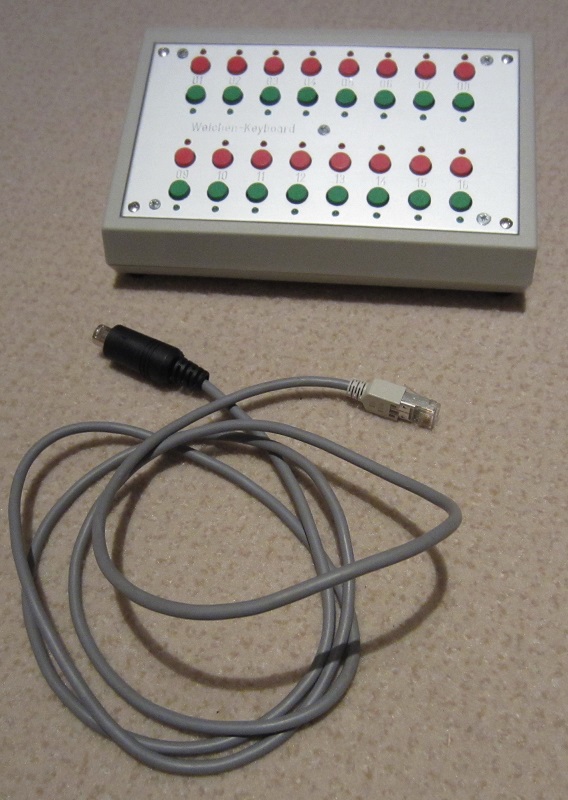

Eingetragen am 10.06.2013 20:01

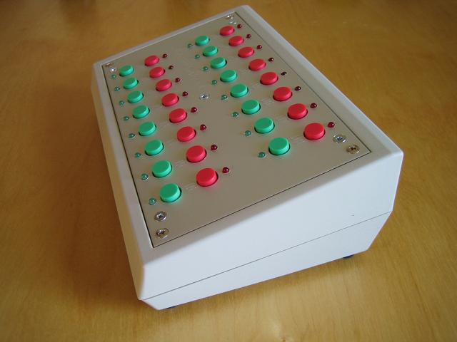

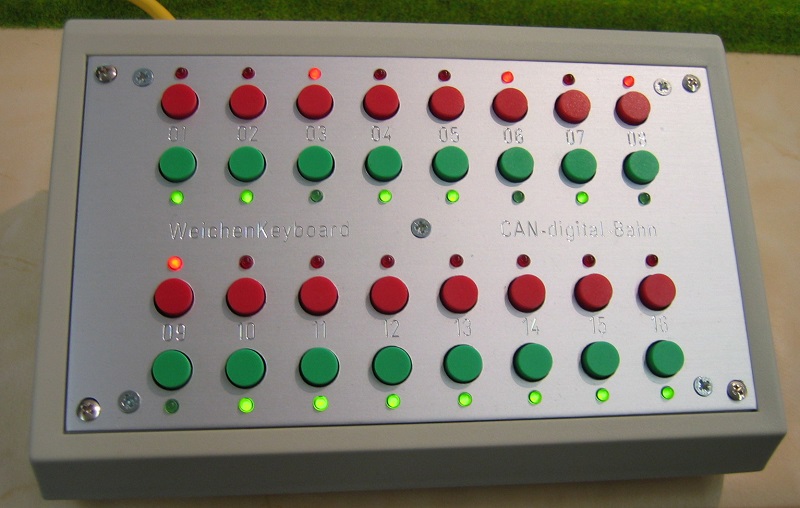

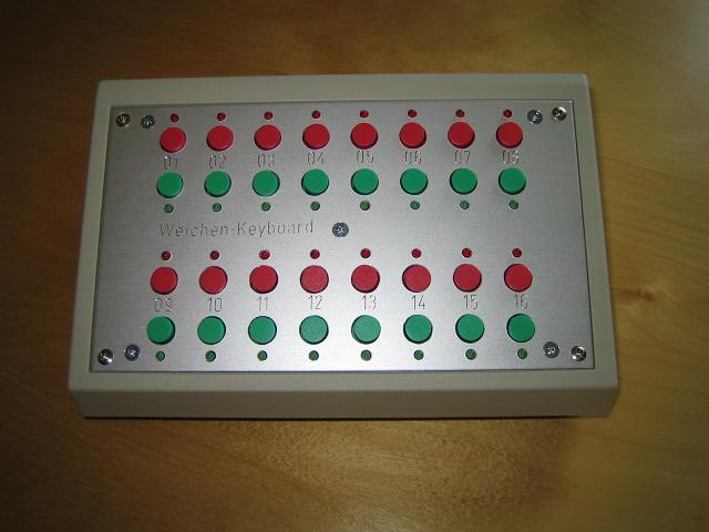

Endlich ist die Frontplatte zurück vom gravieren...
hier die Bilder vom zusammen gebauten Weichen Keyboard.

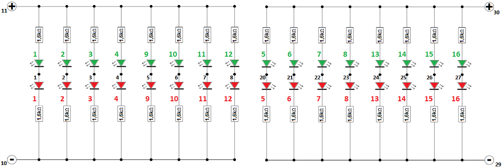

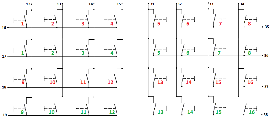

Hier die Pläne für die Tasten und LED´s am WeichenKeyboard.

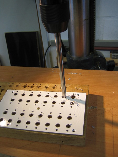

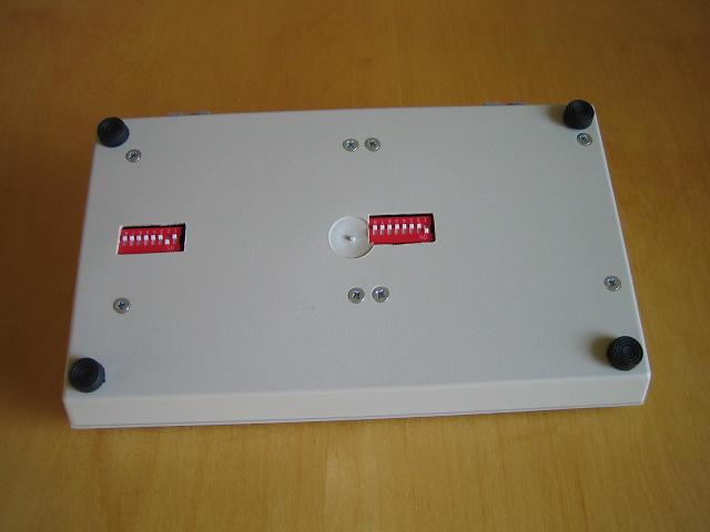

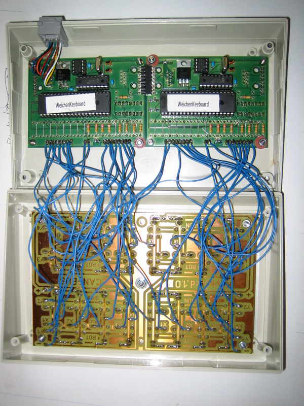

Autor RE: Bau eines WeichenKeyboard   15 # 22 top
Eingetragen am 11.07.2013 21:28
Hier noch ein paar Bilder.

Autor RE: Bau eines WeichenKeyboard   16 # 22 top
Eingetragen am 11.07.2013 21:32
Und noch ein paar.
