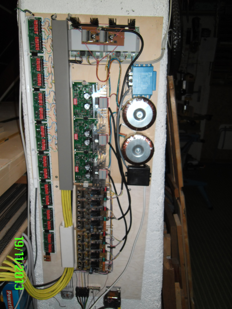

Ich habe eine "Autofuse deluxe " von Stefan Krauß ( "www.skrauss.de/modellbahn/autofuse/index.html" ) zwischen Booster und Anlage eingebaut und so erkennt man die Belastung während des Fahrstraßeneinlaufes und kann dann die Sicherung abschalten oder bei entsprechender Einstellung automatisch auslösen, lassen.
Ich habe mir die Sicherung 8fach aufgebaut, und die Boosterabschnitte auch fürs Fahren ensprechend eingeteilt, was eine zusätzliche Sicherheit für Kurzschluß und Überlast ist.
Ein Kurzschluß oder eine Überlast ist so auch schneller eingegrenzt, da es 8 Teilbereiche gibt.

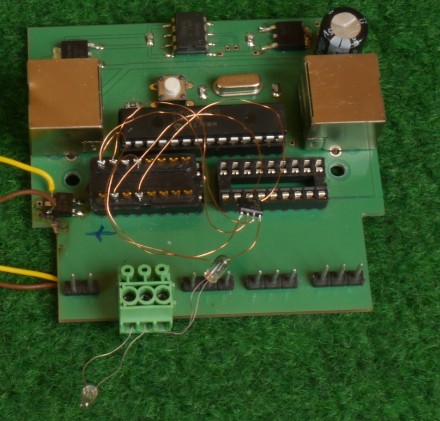

wolte ich gestern schon anhängen...
Ein Bild des fliegenden Aufbues

sieht nach einem Endstufen Tausch aus, ULN gegen Doppeltransistor.?
Es würde sich dann die Möglichkeit bieten 2 steckbare Platinen mit je 2 Doppelendstufen zu kreieren die auch für die Vorgängerversion, sowie als Ersatzteil dienen könnte. Das wäre Top!!

im Prinzip hast Du recht, es ist eine neue Endstufe, aber es sind keine Transistoren! Das sind LowSide Switches for DC Power. Da ist mehr als nur ein Transistor drin, die haben eine komplette Schutzfunktion eingebaut. Übertsrom, Übertemperatur.
Mehr wenn die Platinen da sind.

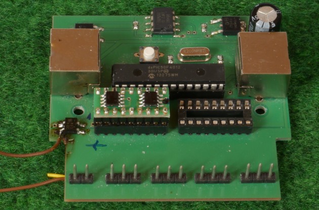

sie ist gekommen und zum Testen bestückt.
Mechanisch und elektrisch passt das kleine Platinchen in die alten Sockel. Muss jetzt nur mal testen, wie das mit dem Gleichrichter und dem Strom ist. Ich glaube ob 500mA oder 800mA ist da egal. Dioden haben eine sehr hohe Impulsstromfestigkeit, so dass das mit dem Kurzschluss kein Problem sein dürfte. Die Treiber schalten da sehr viel schneller ab.

Eingetragen am 13.06.2014 13:51
Das sieht doch mal schick aus...
