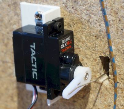

Hier ein Video von Ullis verbautem Digital Servo TACTIC TSX10
Hersteller: TACTIC
Modell: Micro Servo TSX10
ArtNr.: TACM0210
EAN: ?
Technische Daten
Getriebe: Metall
Lagerart: Kugellager
Stecksystem: Graupner / JR
Servo-Technologie: Digital-Servo
Servo-Typ: Micro-Servo
Abmessungen: ca. 23 x 12 x 27 mm
Betriebsspannung: 4,8...6 V
Gewicht: ca. 14 g
http://tacticrc.com/servos/index.html
Hier der Text von Ulli dazu:
ich habe inzwischen 2 Trix-C-Weichen auf Servoantrieb umgebaut. Der Digitalservo ist von TACTIC TSX10 mit Metallgetriebe und Kugellager. Er läuft schön rund, läßt sich gut einstellen, so dass die Zungen sauber laufen. Eingestellt habe ich die Umlaufzeit auf ca. 1 sec.
Der Einbau war etwas fummelig weil ich die Antriebsstange, die auch die Weichenlaterne ansteuern kann, bewege. Dadurch liegen die Zungen federnd an. Aber der Antrieb muss von unten blind eingebaut werden.
Im Foto noch der Einbau unter der Platte.
(Size: 21.66Kb, px: 405x356)
