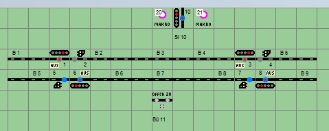

ich habe da mal was mit den Makros ausprobiert - Bü mit zwei Gleisen und wie gewünscht irgendwo in einem Streckenabschnitt. Der eigentliche Abschnitt des Bü kann kurz aber mindesten so lang sein, dass auch lange Wagen eine sichere Meldung erzeugen.
Programmiert ist das in Domino; deshalb ist das Bü-Symbol unterhalb der Strecke. Außerdem habe ich ein Signal zweckentfremdet, damit ich sehen kann, ob eine Variable zurückgestzt werden kann. Da fehlt bei den Makros noch ein Befehl. Dazu sind die Makrotasten 20/21 da.
Testanlage und Beschreibung ist im *.zip
Zum Test die Anlage starten - braucht keine Verbindung zu einer Anlage, wenn der Eintrag unter Zentrale freibleibt.
Für die Tests bediene ich die Meldeabschnitte mit dem Meldemonitor,
