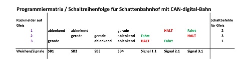

Auf unserem Projekt Opa/Enkel planen wir eine kleine Schattenbahnhofsteuerung mit den Modulen CAN-digital-Bahn.
Eine Fahrtrichtung, drei Gleise. Die Züge wechseln sich immer der Reihe nach ab. Die Automatik kann abgeschaltet werden und die Züge manuell abgerufen werden.
Ein GleisReporter DeLuxe, ein WeichenChef Magnet 2.1, ein RelaisChef, ein StartPunkt 2 und für die Programmierung eine CC-Schnitte 2.0.
Die Signale sind nur symbolisch eingezeichnet. Vielleicht kommen auch Bogobit Bremsbausteine zum Einsatz.

Der kleine dreigleisige Schattenbahnhof wird mit GleisReporter deLuxe und WeichenChef überwacht und gesteuert. Einige Weichen und Signale an neuralgischen Punkten sind mit Rückmeldeadressen der GleisReporter deLuxe gegen Falschfahrt gesichert. Das heisst, die Weichen werden auf Linksverkehr (Schweiz) geschaltet und Signale entsprechend angesteuert um Rechtsverkehr zu vermeiden.
Leider können an den WeichenChef nur pro Verbraucher nur zwei Rückmeldeadressen zugeordnet werden. Drei pro Schaltstellung wären toll um die Anlage ohne PC sicher betreiben zu können.
