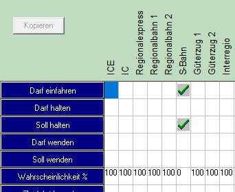

Aufgefallen in der Anlage ist mir, dass bei allen Signalen 'Stellen ohne WGT' markiert ist. Das bewirkt, dass das Signal per Klick durch alle Fahrbefehle geschaltet werden kann. Und es wird eine Fahrstraße direkt eingestellt, mit Bahnhofsblocks ohne weiße Ausleuchtung. Sollten an diesem Signal mehrere Fahrstraßen beginnen, ist keine Auswahl möglich.
Siehe Bild: In einem Block konnte ich diese Einträge finden: Halten mit 0% bringt sicher den Bahnreisenden Stress. Da sollte man schon genauer hinschauen.
