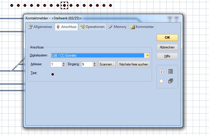

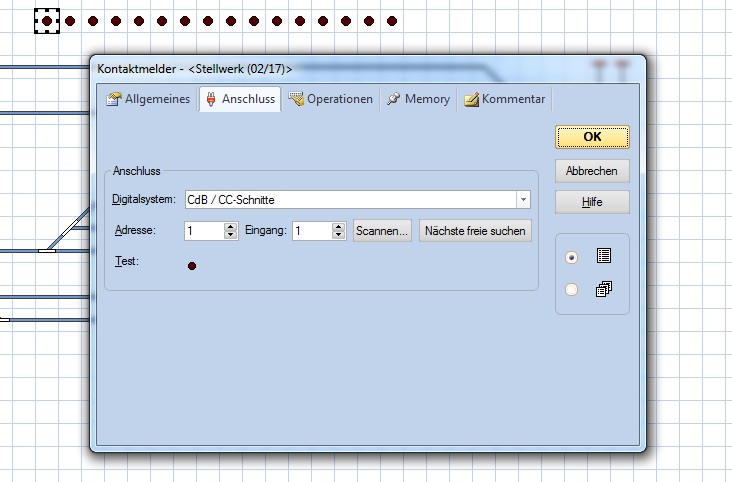

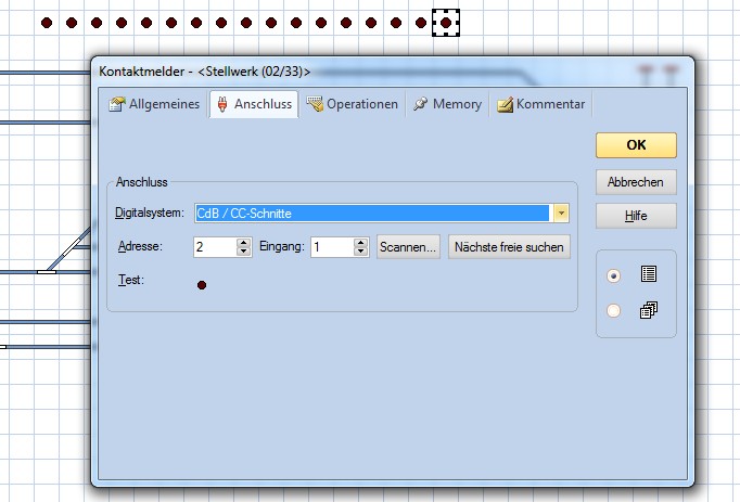

keine Idee was die Suche macht... Hier mal drei Bilder, wie man immer den ersten Eingang der ersten drei Reporter einstellen muss.
Hab es eben probiert mit der Gold Version und bei mir ging es.
Die Bilder zeigen von oben nach unten
Reporter 1 Eingang 1
Reporter 2 Eingang 1
Reporter 3 Eingang 1
(Size: 67.55Kb, px: 732x482)
(Size: 67.48Kb, px: 730x474)
(Size: 60.71Kb, px: 682x463)
Bearbeitet von Thorsten am 21.02.2016 12:48

danke Thorsten für Deine Geduld,
hab ich genauso eingestell wie im oberen Bild....(da ich nur ein GR angeschlossen habe um fehlerhafte Adressierung auszuschliesen) aber nücht...
