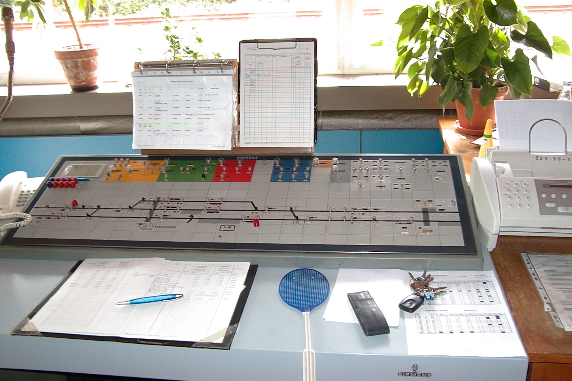

Autor RE: BÜ Technik   36 # 56 top
Eingetragen am 04.07.2019 20:24
ich möchte noch eine Ergänzung in Bezug auf Lo und Fü loswerden.
Lo = Lokführer überwacht, Bedienung beim FdL keine, aber eine Ladeanzeige der Batterie ist vorhanden und zwar wird angezeigt das das Netz (örtl) vorhanden ist, damit die Batterie für die Außenanlage geladen werden kann. Das ÜS hat auch einen Indusi installiert der im Fehlerfalle den Zug stoppt. (Nebenbahntechnik)
Dann ist eine Ladeanzeige (LFÜ) als Ladezustandsanzeige vorhanden.
Fü = Fern überwacht, LFÜ Lade und Netzkontrolle ähnlich der Lo, zusätzlich eine Fehler und Stör sowie Ordnungsanzeige mit Fehlerrückstellungstaste, welche der (FdL::: im Fehlerfalle (1Fehler in einer Teilanlage) nach einer Zugfahrt bedienen darf.
Eine Fü hat zwei identische Schalt und Schienenanlagenteile also ist eine Doppelanlage in allen Techniken außer die Schranken, wenn vorhanden, sind einfach ausgeführt.
Wenn wieder Ordnungstellung dadurch erreicht werden kann, kann man auf einen Ein- oder Ausschaltfehler oder Lampenfehler schließen, wenn nicht, könnte ein Schienenkontakt einer Teilanlage ein Problem haben. Der Techniker ist zu verständigen.
Wird eine Störung gemeldet, dann ist der BÜ nur noch mit Befehl zu Befahren!!! Da muss ein Techniker die Sache in die Hand nehmen.
links der 3 gleisige BÜ ist eine BÜS 72D und rechts ist eine signalabhängige FÜ 2H 60 mit den jeweiligen Melde und Bedieneinrichtungen
hoffentlich ist etwas erkennbar?!?
(Size: 496.8Kb, px: 2160x1440)
Bearbeitet von saar181213 am 04.07.2019 20:32
Autor RE: BÜ Technik   37 # 56 top
Beiträge: 1093
Eingetragen am 05.07.2019 08:41
Somit werde ich in meinen Stelltisch auch den nur mit Blinklicht ausgestatteten BÜ "einbauen", wie ein BÜ mit Schranken.
so habe ich es auch gemacht. Vertrauen und Kontrolle müssen streng zusammen arbeiten.
Nochmals zurück zum Vorbild. Ferdinand hat ja freundlicher Weise ein Bild eingestellt mit 2 verschiedenen BÜ Techniken. So ist es beim
Spurplanstellwerk. Auf mechanischen Stellwerken sind die Überwachungseinrichtungen (FÜ) bzw Stelleinrichtungen (BÜS 72 Z/D)
in gesonderten "Kästen" untergebracht. Der FÜ Kasten ist meist in Sichtweite am Schreibtisch, an der Wand oder anderweitig in der Nähe
des Arbeitsplatzes untergebracht. Das Stellpult für die BÜS befindet sich auf dem Schreibtisch. Das besondere an der BÜS ist bei
Vollschranken die Notwendigkeit einer Bahnübgangsfreimeldung. Die Sicht auf den BÜ wird ggf durch Kameras sicher gestellt.
Bei BÜS 72 mit Halbschranken erscheint die Bahnübergangsfreimeldung selbsttätig 15 Sekunden nach dem Schließen der Schranken.
So, gerne freue ich mich auf weitere Diskussionen zum BÜ, zumal es sich um ein breit gefächertes Thema handelt.
Die neueren Bauformen ab EBÜT 80, Rechnergesteuerten BÜs usw. sind noch nicht beschrieben.
Also, bis später
