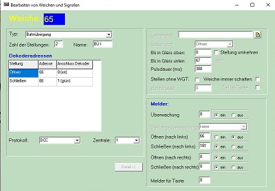

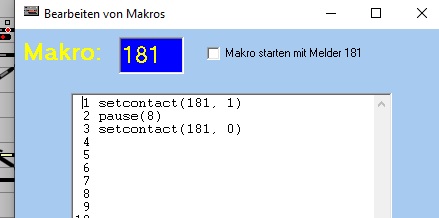

ich versuche es mal zu erklären, denn es war und ist noch heiß und ohne Regen.
Also, der BÜ ist nicht als Fahrwegelement (Magnetartikel) eingetragen, sondern die Fahrstraßen-Festlegung startet ein Makro (181 __ setcontact 181, 1 _pause 2 ___ 181, 0) dann ist der virtuelle Kontakt als EIN oder AUS Schalter im entsprechenden BÜ - Gleis eingetragen.
So ist dann zB die Einschaltung durch die Fahrstraße - Makro - virtueller RM, -- und dann löst die letzte Achse (siehe Peter) als echter RM (Nr ist als Öffner im BÜ eingetragen) den Öffnungsvorgang aus, das nenne ich gemischt gesteuert.
Das Gegengleis, >Schließen< und >Öffnen<, ist ausschließlich durch einen Fahrstraßeneintrag gelöst.
Im eingleisigen Bereich ist ausschließlich der Eintrag als >Schließen< und >Öffnen< im Fahrstraßenformular.
An der FÜ 2gleisig ist wieder die gemischte Variante mit dem virtuellen Makro am Werk.
Ich hoffe die Verwirrung ist wieder der Klarheit gewichen?!?
