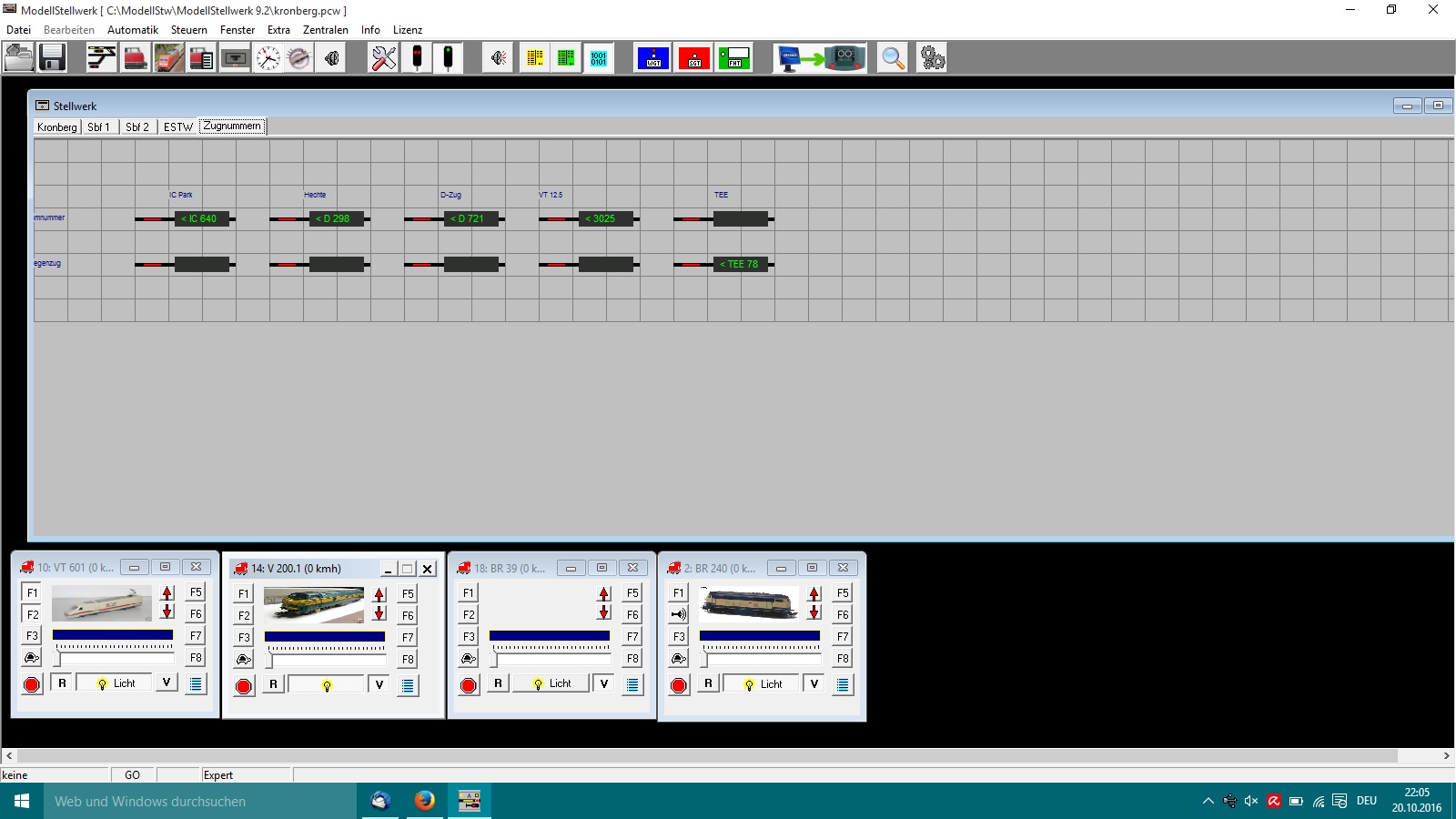

das Beispielmakro sieht so aus:
1 blockmove(201, 41)
2 blockmove(42, 201)
auszulösen mit dem Zug ind dem Block, wo sich der Zug befindet, dem die Zugnummer geändert werden soll.
Hier im Beispiel im Block 201 die ankommende Zugnummer im Block 41 ablegen und die neue Zugnummer aus dem Block 42
in den Block 201 reinschreiben.
Die Blöcke, in denen die Zugnummern abgelegt werden, sind virtuelle Blöcke und als ständig besetzt angelegt.
Screenshot dazu im Anhang.
