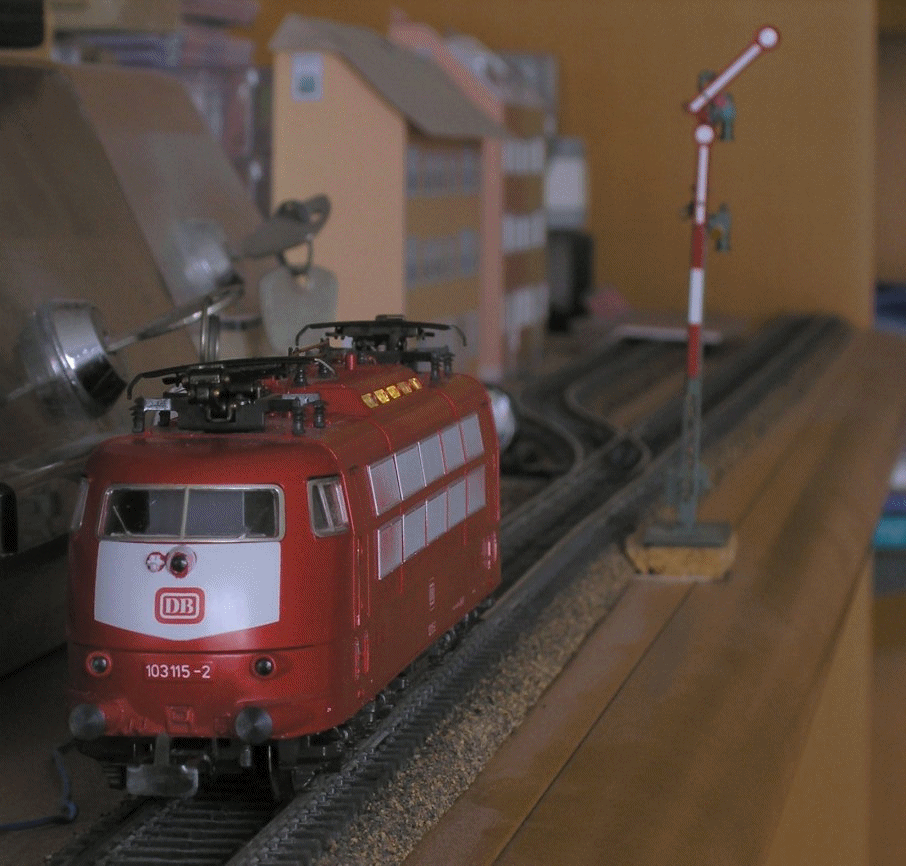

Die Innenbeleuchtung der Lok habe ich komplett neu gestaltet. Wie, ist hier in dieser Bilderserie zu sehen. Es ist auf jeden Fall Common+ angeschlossen.
