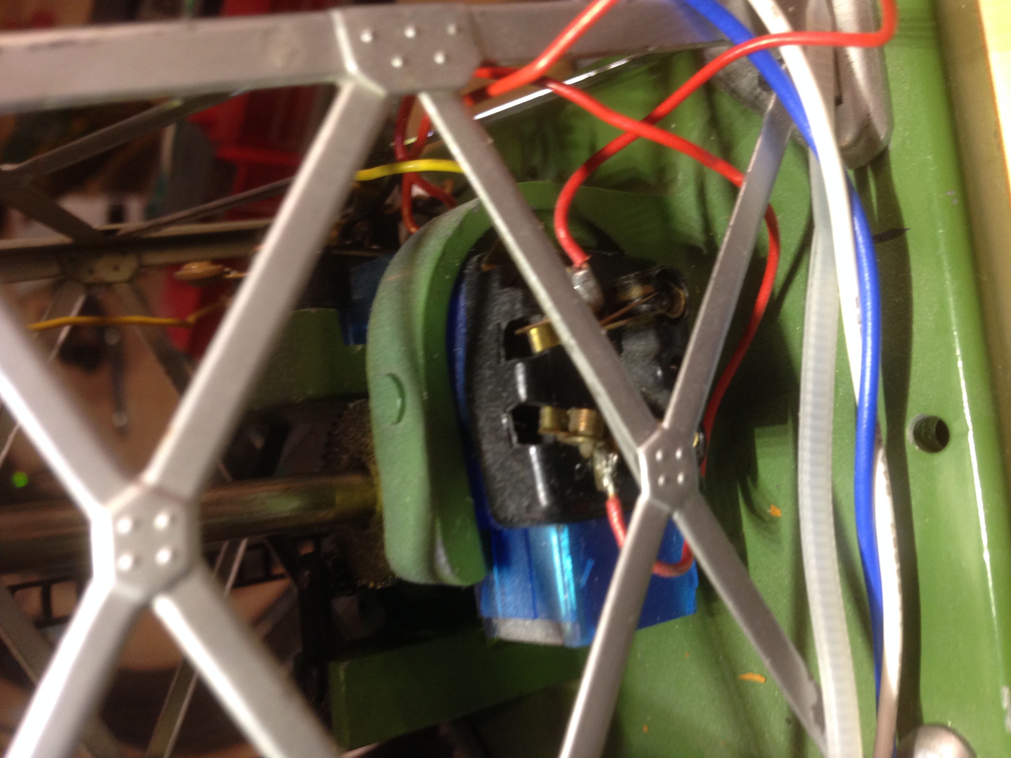

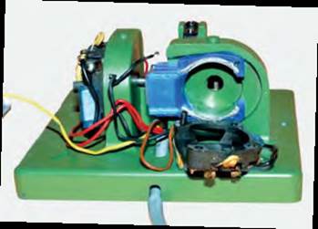

Hallo und guten Abend,
ich habe vor ca. einem Jahr den Kran auch umgebaut. Und ich kann nur sagen: der Umbau lohnt sich, der Kran lässt sich dann sehr feinfühlig steuern. Ich kann das nur empfehlen, überlege schon ob demnächst noch ein zweiter Märklin-Kran hinzukommt ...!
Zu dem Umbau mit den Permanentmagneten ist zu sagen: der Umbau erfordert Zeit und ein bischen Geduld! Zum einen die Integration von dem Permanentmagnet und zum anderen die erneute Befestigung von dem Motorschild! Ich musste es ein paar mal probieren, immer wieder hatte ich das Schild befestigt, der Anker saß aber fest. Also Schild wieder lösen, erneut probieren .... Das hat schon ein paar Versuche gebraucht, aber irgendwann war das Schild befestigt und der Anker konnte ohne Widerstand gedreht werden.
Anschließend dann die jeweiligen Motorkabel anlöten. Das war es dann auch. Ich habe bei einem Motor die Entstördrossel gelassen, bei dem anderen Motor entfernt. Kann aber keinen Unterschied erkennen. Da beide Motoren gut laufen, habe ich das auch so gelassen.
Ich habe noch drei Photos hinzugefügt: Einfügen des Permamentmagnets, montiertes Lagerschild und dann ein Photo mit dem Anschluss der Motorleitungen.
Ich hoffe die paar Zeilen helfen, den Kran wieder zum Einsatz zu bringen. Es lohnt sich!
Tschau

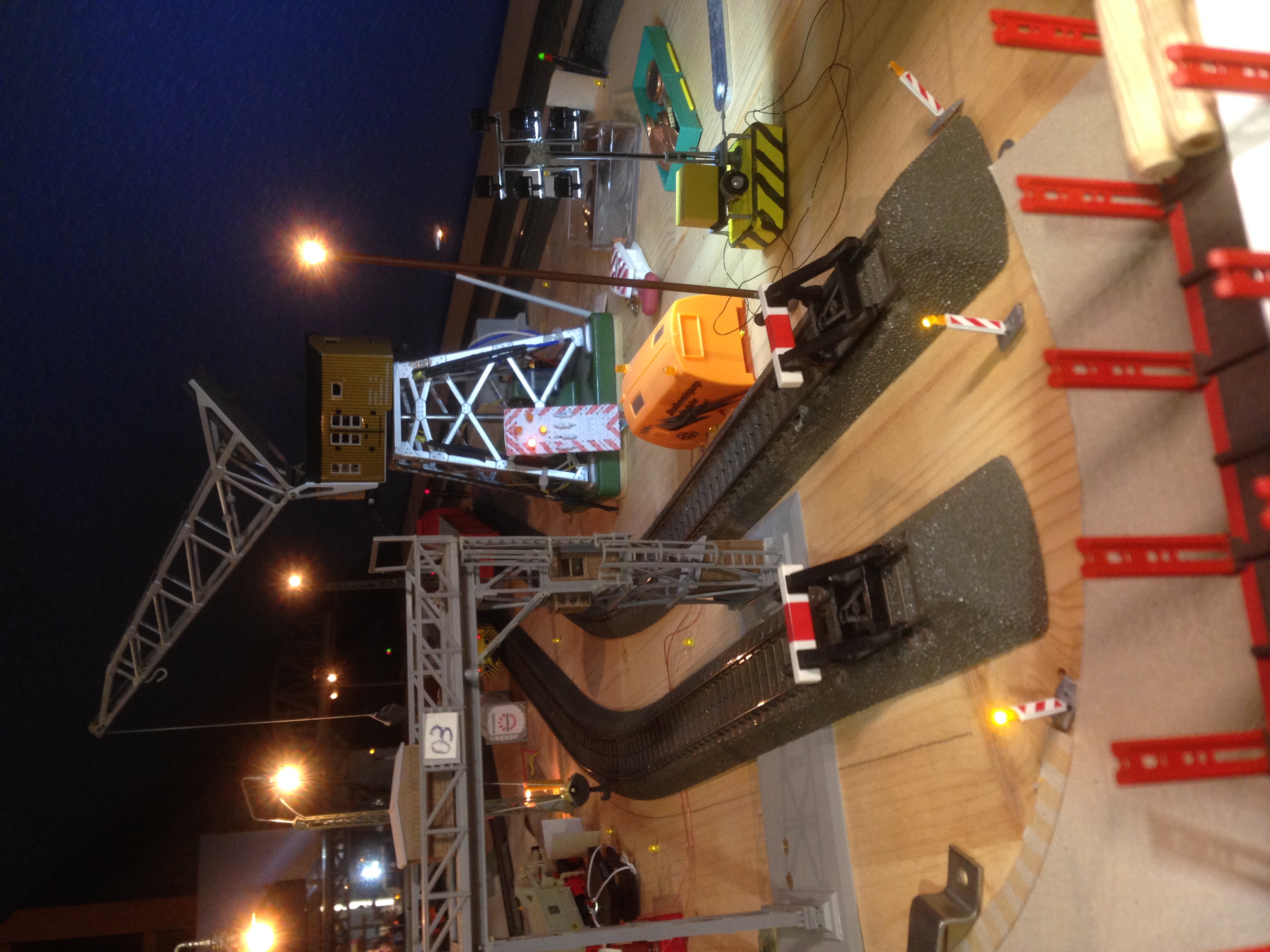

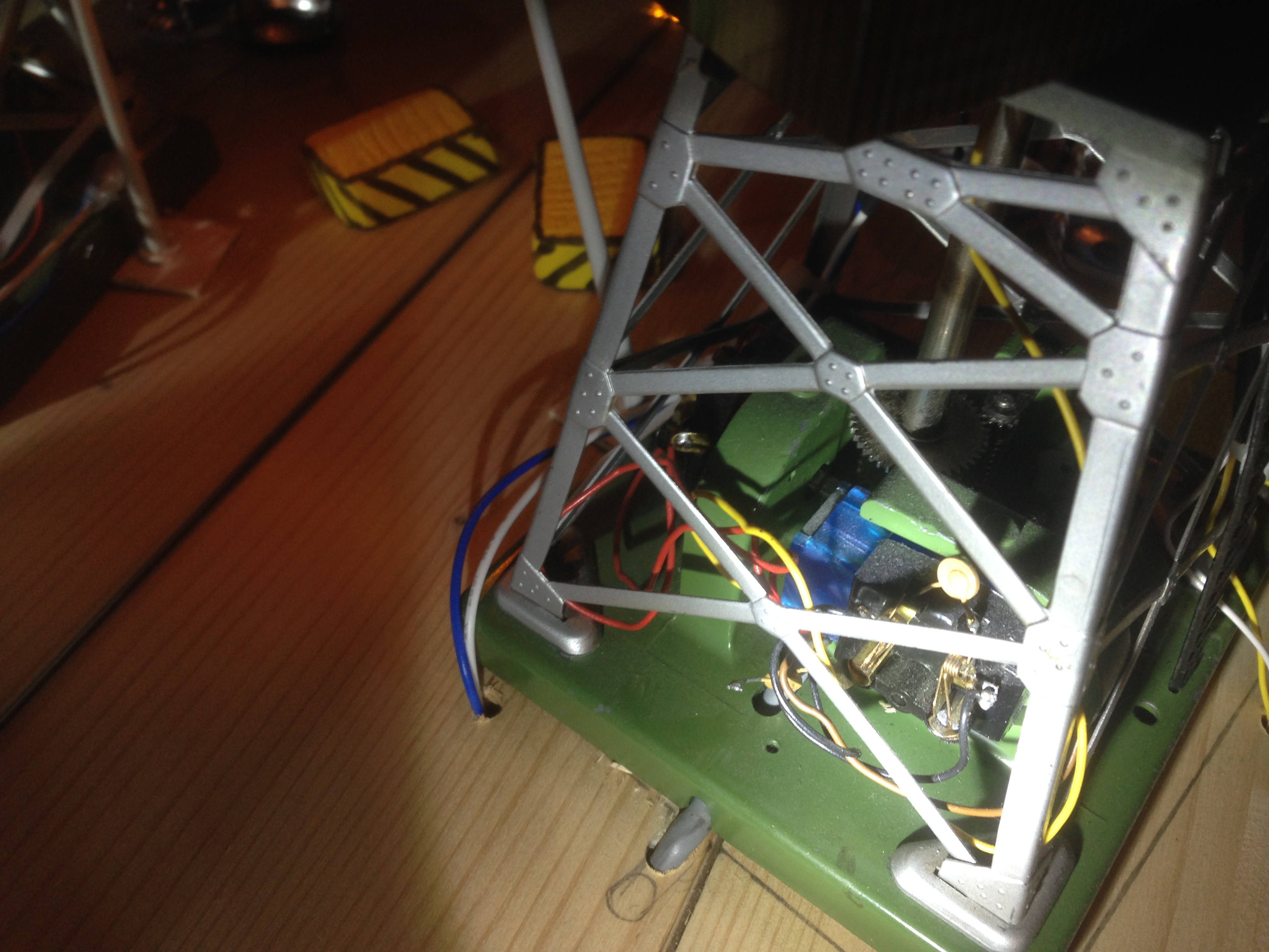

auch ich habe die Drosseln entfernt und die Motoren laufen einwandfrei. In der Zwischenzeit habe ich mir noch ein zweites Modul "KranChef" gekauft, so daß ich jetzt das Heben/ Senken und Linksdrehen/ Rechtsdrehen von einander separat ansteuern kann. Somit ist eine (sehr feinfühlige) Ansteuerung wie in der Realität möglich.
Die Ansteuerung erfolgt über einen handelsüblichen Joystick, der über einen USB Port an einen PC angeschlossen ist. Die Werte von dem Joystick werte ich über ein Programm aus, welches ich mit VB 2010 erstellt habe. Wiederum über eine USB Schnittstelle erfolgt die Kommunikation zur PC-Schnitte und dann in die CAN-Welt.
Geht über die Beantwortung dieser Frage hinaus, aber die Möglichkeiten der beiden Kranchefs in Kombination mit dem PC sind fantastisch. Ich kann diese feinfühlige Ansteuerung nur empfehlen.
Was jetzt noch fehlt sind zwei Dinge:
a) die Rückkopplung der Bewegungen des Kranes (Abschaltung Heben/ Senken oder Erfassung von dem Drehwinkel) über digitale Eingänge und
b) die elektrische Verstellung des Auslegers. Hier könnte ich ja noch einen weiteren Ausgang von dem KranChef nutzen. Ausleger heben und senken muss ja nicht parallel zum Heben/ Senken und Drehen funktionieren.
Hier suche ich noch nach Lösungen!
Wenn es schon Lösungsvorschläge gibt, ich würde mich über eine Antwort freuen ...
Ein schönen Abend noch ... oder guten Morgen ...
Tschau

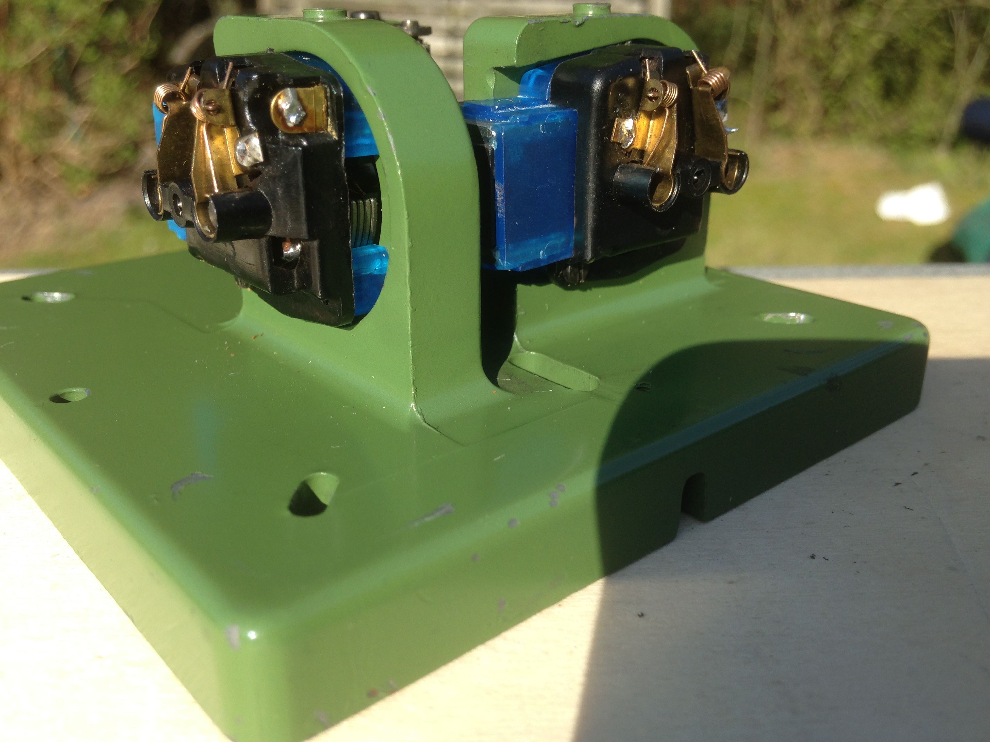

Ich habe 2 Permanentmagnet an beiden Motor eingebaut und es gibt ein Schwierigkeit!
ich muss mit Feinfeile nehmen, 2 Premanentmagnet passt nach Gehäuse.. es ist sehr gut und ohne Widerstand..wunderbar..
2 rote Kabeln an erste Motor anlöten und 2 schwarze Kabeln an zweite Motor anlöten. aber braune Kabel ? wohin? an Gehäuse z.B. Lötfahne mit Schraube an Motorschild anlöten?
noch 1 Keramik-Kondensatoren an Motorschild (oben) anlöten?
ich warte aud Antwort bekommen, ich bekomme viel Freude..
