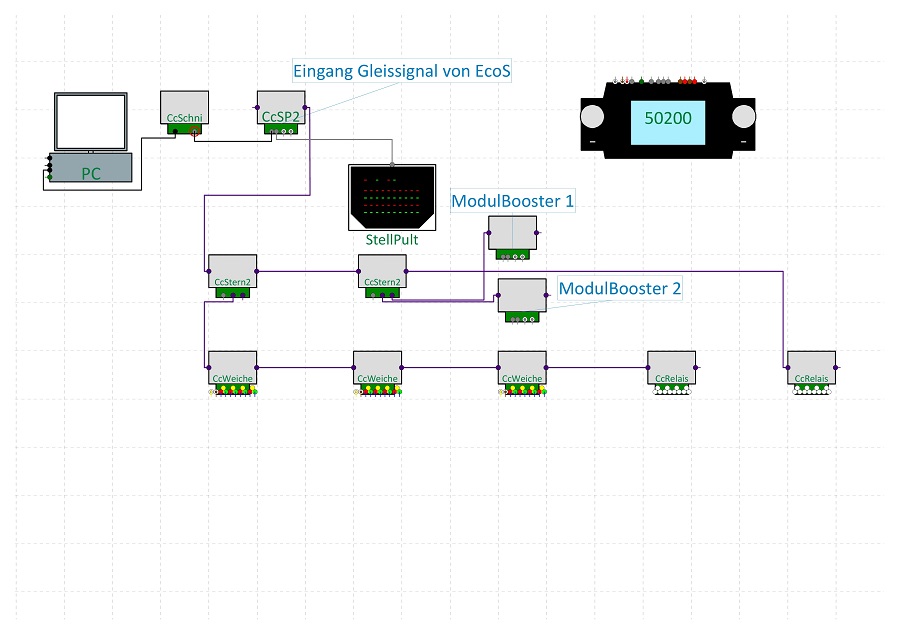

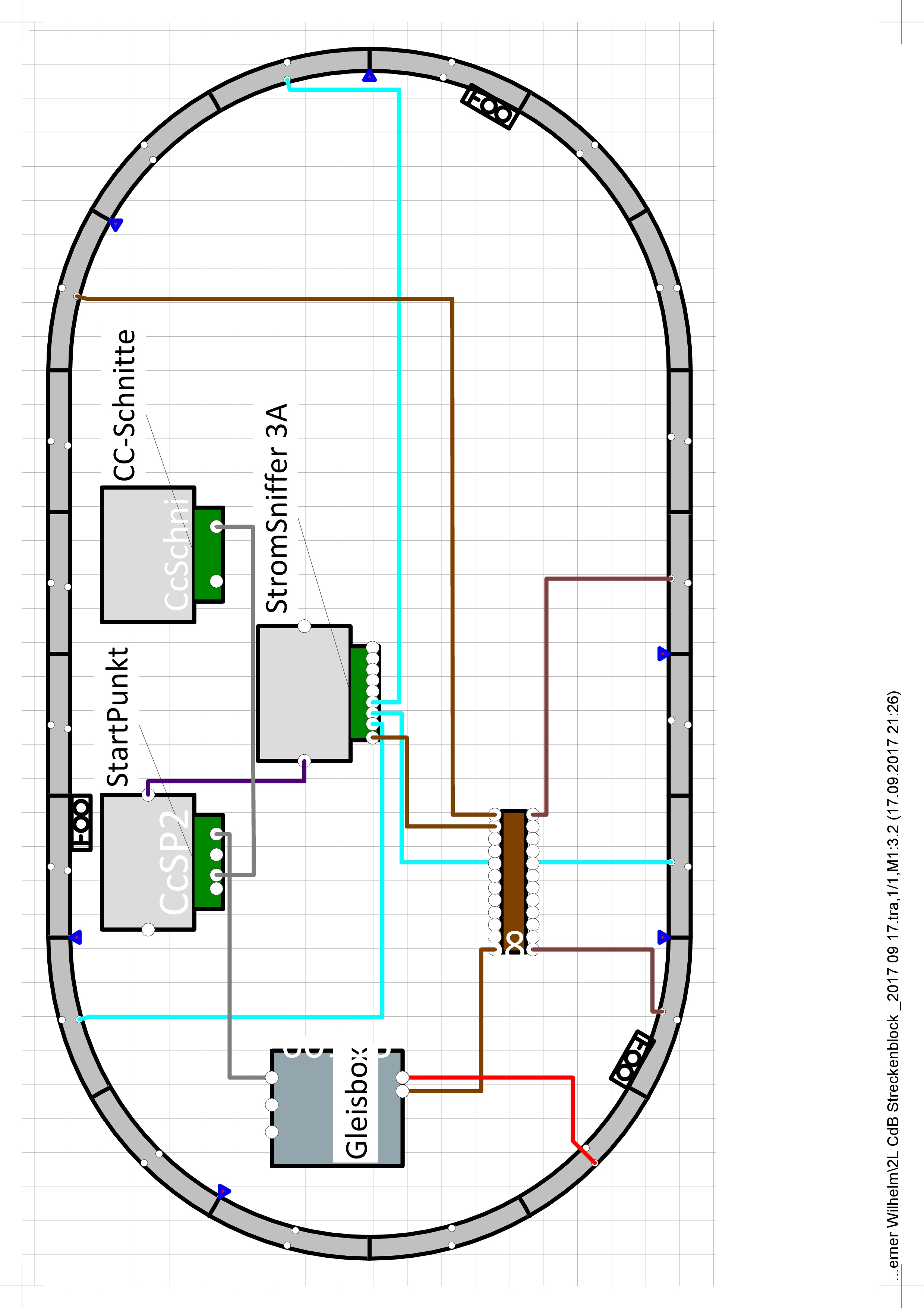

Autor RE: CdB Schema   6 # 14 top
Beiträge: 124
Eingetragen am 18.09.2017 18:09
Moin
hier sind ein paar Schema.
Ich zeichne mir die Ideen meist auf.
Vielleicht hilft ja etwas davon weiter.
Viel Spass
Szefan
(Size: 102.13Kb, px: 900x636)
(Size: 832.1Kb, px: 2479x3508)
Bearbeitet von LRZ 08 am 18.09.2017 18:10
Autor RE: Start mit digital   7 # 14 top
Eingetragen am 18.09.2017 21:34
Hallo Stefan.
Deine Aufzeichnungen sind sehr professionell.
Ich mache es mit Bleistift und Papier nur als Notiz, und muss später wieder Mansches enträtseln.
