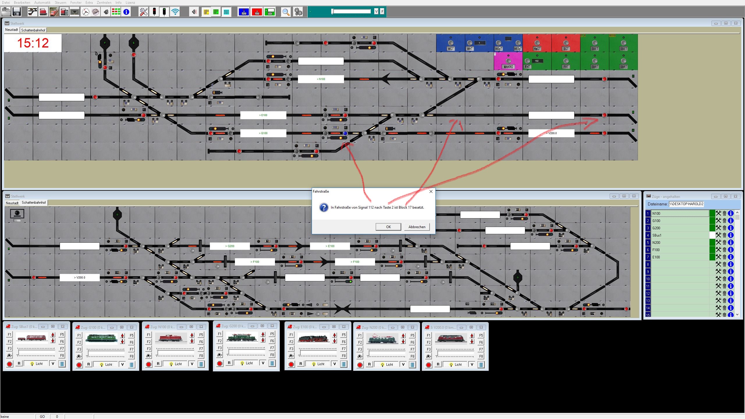

in bin dabei von TrainController auf ModellStellwerk umzusteigen. Ich habe jetzt alles wieder einigermassen am Laufen. Bin aber auch auf einige Probleme gestossen, bei denen Ihr mir vielleicht helfen könnt.
Das 1. Problem:
Beim Einstellen einer bestimten Fahrstrasse bei der Ausfahrt aus dem Bahnhof kommt die Fehlermeldung, dass der Zielblock belegt sei, obwohl er frei ist (in der Anzeige und auf er Strecke). (siehe Screenshot)
Wenn ich danach eine Fahrstrasse von einem anderen Bahnhofsgleis auf denselben Block starte, gibt es keine Fehlermeldung.
Ich finde keinen Fehler in den Angaben, durch dei der Effekt ausgelöst werden kann.
Ich habe meine Anlagendaten angehängt. Der Effekt triit auch in der Simulation ohne Anlage auf.

Hallo Harold,
Willkommen bei ModellStw.
zu 1. Schau dir Deinen Fahrstraßeneintrag genau an (den Wizzard zum Testen und einstellen), dann im Formular die Einträge kontrollieren, es ist wahrscheinlich ein Abschnitt vorhanden der da so nicht hingehört, eventuell durch eine Änderung verursacht und nicht vollständig gelöscht.

Eingetragen am 17.09.2017 11:32
danke für Deine schnelle Antwort.
zu 1. Es sind dynamische Fahrstrassen. Der Block 17, der als besetzt gemeldet wird ist der End-Block der Fahrstrasse.
Ich werde mal eine Fahrstrasse erstellen. Vielleicht geht es dann.

ich habe einige tests durchgeführt:
zu 1.) Wenn der Block Nr 4, in dem sich das Abfahrtsignal befindet, besetzt ist, kommt immer die Fehlermeldung: Block 17, der Zielblock, ist bestzt, obwohl er frei ist. Ich habe alle BlÖcke der fahrstrasse gelöscht und neu eingerichtet. Keine Verbesserung. es ist egal ob man dynamische Fahrstrassen verwendet oder die Fahrstrasse vorgibt. In der Fahrstrasse sind nur Block4 und Block 17. Block 4 ist besetzt und Block 17 ist frei. Eventuell sollte ich das gesamte nochmal neu aufbauen.

zu 1. wenn es sich aus einem anderen Block zum gleichen Zielpunkt (Zieltaste) ohne Fehlermeldung, starten lässt, sollte es nicht am Zielblock liegen. Der Fehler kann durch eine Änderung erfolgt sein, wo irgend ein Gleisfeld nicht richtig gelöscht oder benummert ist, lass dir die Blocknummern mal anzeigen. (Bearbeiten Menü -> rechtes Blocksymbol (gelbes Gleis) dann Eingabe mit irgend einer Nummer) Die eingegebene Nummer erscheint im Gleisbild rot, dann mal die Fahrstraße unter die Lupe nehmen.
Manchmal hilft auch ein >Reset< von allen beteiligten Symbolen (Gleise, Weichen, Signale usw.)
Zum Schluss wenn es nicht weiter hilft, stelle deine .....Anlagen.pcw hier gezippt ein, oder lösche die komplette Fahrstraße und erstelle sie neu.

Eingetragen am 18.09.2017 19:45
ich nehme an, dass das Problem durch das Hin und her Verschieben und Löschen entstanden ist.
Ich werde wohl erstmal mit dem Problem leben, bis das Gleisbild komplett fertig ist (es gibt noch einige Dinge, die ich testen möchte) und dann werde ich ein komplett neues erstellen.
In der Anlage findest Du die Anlagendaten. (Sie waren schon beim erstenmal angehängt, sind aber wahrscheinlich neben dem Bild nicht aufgefallen.)

Hallo Harold,
sorry, ich habe die zip übersehen.
1. Du brauchst nicht neu zu zeichnen, wenngleich noch einige kleinere Änderungen gemacht werden sollten.
Die Option > Einfarben< ist irreführend, weil im Normalfall der Startabschnitt durch das Fahrzeug besetzt (rot) anzeigt, ansonsten ist bei der Einfahrt der Abschnitt in der Einfahrzugstraße und dann ist er gelb.
2. Im Block 9 ist der gleiche Belegtmelder 43 wie in den Weichen 111, 45, 81, 80 und 79 , dass wird Probleme geben.

Eingetragen am 25.09.2017 19:56
danke für deine Hilfe.
Die Antworten auf deine 4 Punkte :
Antwort: verstehe ich nicht ganz. Das Problem mit der fehlermeldung wird dadurch nicht behoben.

Autor RE: Fehlermeldung Block besetzt (Fahrstrasse)   9 # 11 top
Eingetragen am 26.09.2017 01:15
Hallo Harold,
Du brauchst nicht Neuzeichnen.!!!
Wenn in der Fahrstraße der Startblock 4 eingetragen ist, dann ist es auch richtig dass die Fahrstraße sich weigert, da der Block 4 besetzt ist. Also lösche Block 4 in der Fahrstraße.
Der Startblock wird nicht in der Block (Gleisabschnittsliste) aufgeführt, sondern nur etwas drüber als Startblock deklariert.
Damit ist zu 1. erledigt und 3 ist Geschmacksache....

Eingetragen am 26.09.2017 21:51
Hallo Harold,
die Fehlermeldung Block 17 ist besetzt ist so nicht richtig und irreführend, es sollte heißen: >von Block 4 nach Block 17 ist ein Block besetzt gemeldet< , also irgendeiner aus der Blockliste.
und deshalb weil natürlich der Startblock im Fahrstraßenformular in der Blockliste eingetragen ist, wird er auch abgefragt und da ist >Besetzt< gemeldet.
Bei freiem Block 4 kannst Du die Fahrstraße ,wenn sie eingerichtet ist, auch stellen.
