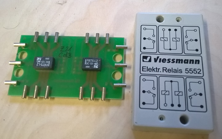

Heute habe ich an der z21 N-Testanlage verdrahtet.
Um mit den Roco Weichendecodern 10775 weitere Schaltungen machen zu können, wollte ich herumliegende Viessmann Relais 5552 einsetzen.
Anschluss und Programmierung der Vi5552 an den Ro10775 ist kein Problem. Oder doch???
Da Viessmann die Polarität der Betätigungsspulen an vielen Modulen genau entgegengesetzt zu vielen anderen Fabrikaten hat, musste ich die vorhandenen Sperrdioden auslöten und umdrehen.
Nach der Installation der "umgedrehten" 5552 schalten die bistabilen Relais wunderbar.
Gruss aus der Werkstatt
(Size: 146.6Kb, px: 720x450)
Bearbeitet von LRZ 08 am 16.10.2017 18:39
