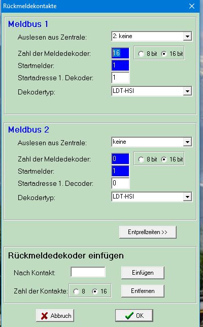

Für meine Gleisbelegtmeldungen verwende ich LDT-Module RM-GB-8-N-G, die über ein HSI-88-USB-Interface direkt in den PC melden. Nun erfordern meine Ausbauten (Bergstrecke und Schattenbahnhof) weitere Module, die örtlich eigentlich am Strang 2 noch angehängt werden könnten. Dann verschiebt es mir aber alle Rückmeldenummern im Strang 3 und das alles wieder im Mstw richtig zu stellen, ist mir etwas zuwider. So kommt die Idee auf, ein 2. HSI-88-USB-Interface einzusetzen.
Geht das? Das Mstw-Feld "Rückmeldekontakte" lässt jedenfalls 2 x Decodertyp LDT-HSI zu. Vielleicht ist das aber auch nur entweder / oder (Meldbus 1 oder und nicht UND Meldbus 2)?
Und weiss jemand, ob der PC die Rückmeldungen von 2 Interfaces dann richtig ans Modellstellwerk weiter gibt? Erfahrungen damit?

Hallo Markus,
warum sollte das nicht gehen?
Kannst Du das nicht mal mit einem Modul testen -separate Verbindung zum PC und für dieses Modul eine höher Adresse eingeben.
Wie sieht denn die Verbindung bei Dir zum PC aus?

Autor RE: 2 x LDT HSI-88-USB?   5 # 6 top
Beiträge: 1009
Eingetragen am 20.04.2019 19:20
Hallo Markus,
Du hast doch eine Ecos als Zentrale und die ist als Zentrale 1 bei Modellstellwerk angemeldet. Über diese werden die
bisher eingerichteten Melder gelesen und an Modellstellwerk weitergeleitet.
Wenn Du eine 2. Zentrale einrichtest - über das High Speed Interface kannst Du auch über diese Melder einrichten.
Und soweit ich das gelesen habe bist Du frei in der Wahl der Adressblöcke für - li-mi-re -.
Gruss Ulli
Autor RE: Erledigt: 2 x USB-HSI   6 # 6 top
Eingetragen am 26.04.2019 09:05
also: die Frage ist geklärt. LDT hat auf meine Frage geantwortet, das "... hängt von der verwendeten Steuerungssoftware ab. ..."
Ronald hat daraufhin geantwortet: "Man kann 2 HSI USB anschließen. Jeder wird als eigene Zentrale angelegt, ein mit UBS A und ein mit USB B. Diese Zentralen werden dann bei den Einstellungen für Melder angegeben."
Nun ist alles klar und die Direktion Infrastruktur kann weiter machen
