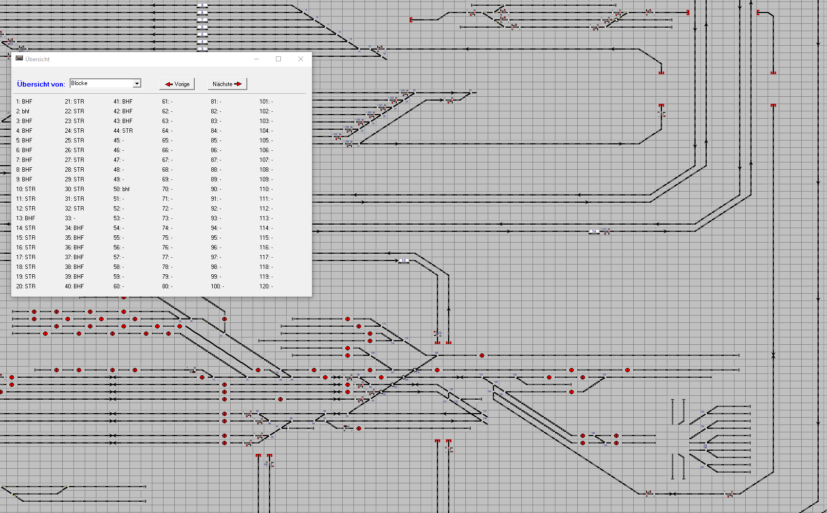

Ich habe folgendes Problem:
Bin bei der Blockaufteilung und habe einige Blöcke, die ich löschen möchte. klappt nur nicht richtig.
Block 2 erscheint immer noch in der Übersichtenliste - bhf kleingeschrieben. Dort sollte eigentlich kein Block mehr angezeigt werden.
Die Blöcke 48 - 49 - 50 hatte ich anstelle des Blocks 2 eingerichtet. Diese 3 Blocks wurden auch richtig angezeigt -mit STB. Habe diese
dann gelöscht und die Gleiselemente ebnso. trotzdem erscheinen diese auch in der Übersichtliste mit bhf.
Wie bekomme ich es hin, das die Blöcke weg sind??
(Size: 115.5Kb, px: 652x531)
Bearbeitet von Wuffychris am 28.07.2019 20:21

bhf = Block eingetragen ohne Melder
BHF = Block mit Melder
Um den Block aus der Liste zu entfernen - eine Blocknummer auswählen und ein Mal anklicken;
erst beim zweiten Klick wird die Blocknummer in die Liste übernommen.

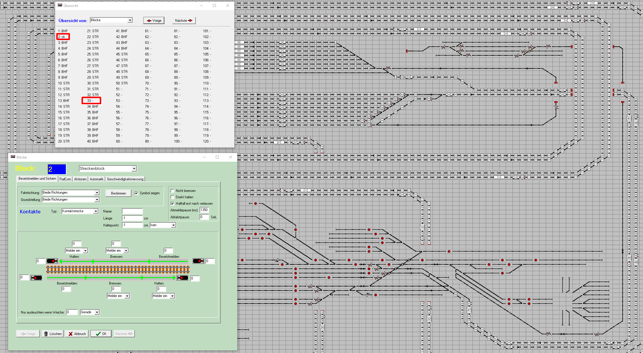

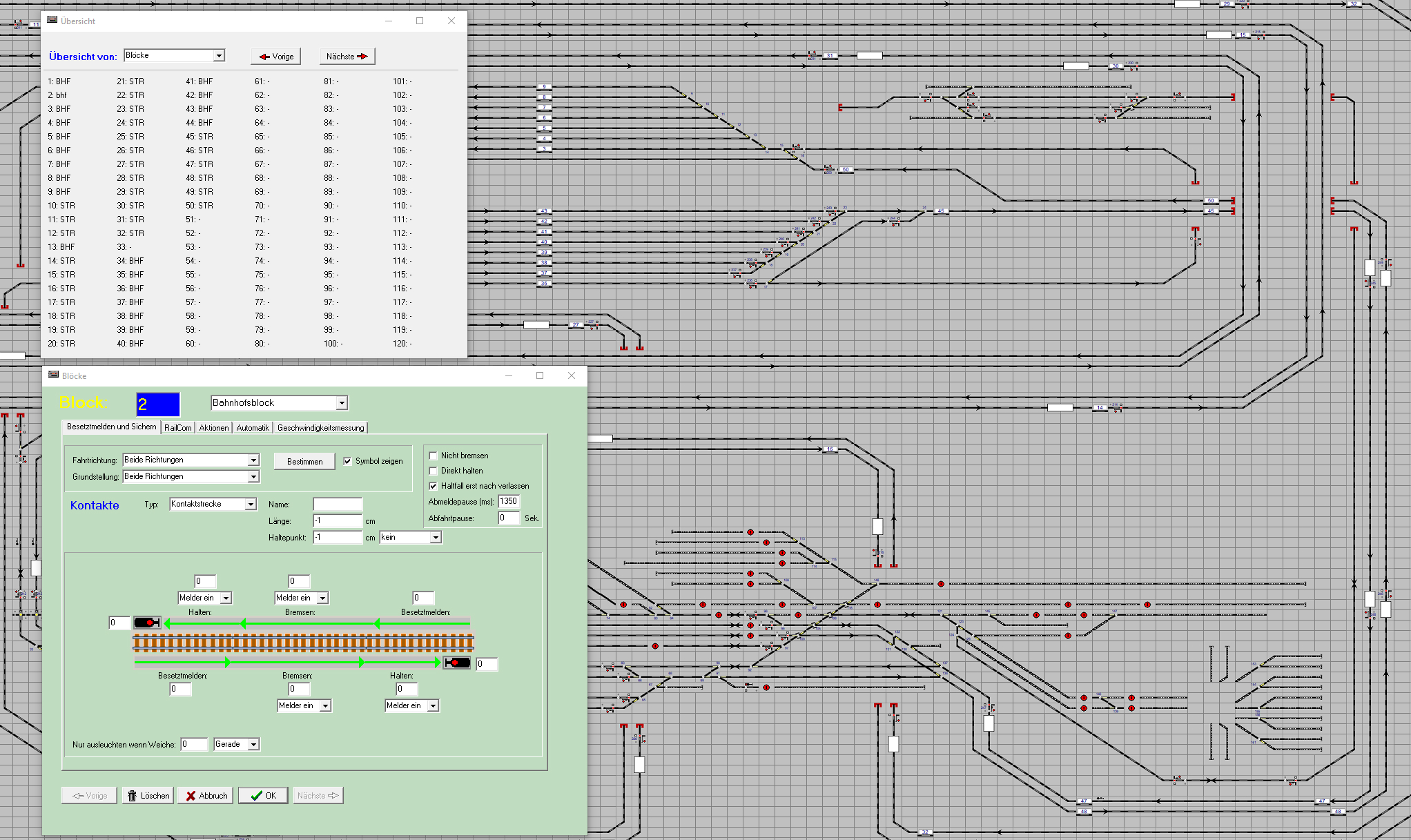

Der Block 2 ist jetzt Block 50. Block 2 gibts nicht mehr, taucht aber in der Liste mit -2str auf. Hab schon rumprobiert und Block 50 aus dem Gleisplan gelöscht und wieder als Block 2 definiert. Dann zeigt dieser auch 2STR an und der Block 50 lässt sich dann auch nicht löschen und zeigt dann 50 str an.
Ich finde auch kein Gleisymbol oder dergleichen was nicht dahingehört. Habe auch schon die ganzen blöcke, die ich neu angelegt habe (45-46-47-48-49-50) komplett im Gleisplan gelöscht und neu angelegt. Da konnte ich die Blöcke auch in der Liste löschen bis auf Block 50, der hatte wieder das kleine str.
derzeit siehts so aus:
egal ob ih den Block als STR oder BHF anlege. Bild 2.
Bild 1 : Wie bei 33 sollte es auch bei 2 sein. Einfach -

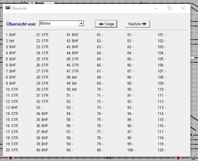

Ich habe auch die aktuellste Version von Mstw. Da ich meinen PC kompl. neu eingerichtet habe und ich nicht aufgepssat hatte die letzten Gleisplanänderungen abzuspeichern, mußte ich sowieso alles neu eingeben.
Alle Blöcke der -langen Strecke- und im Schatten1 haben keine Probleme bereitet. Erst als ich die Blöcke für Schatten 2 und -der kurzen Strecke- anlegte. Dafür sollte Block2 gelöscht werden und als Block 50 eigerichtet werden.
Jetzt habe ich die gesamte -kurze Strecke- gelöscht. Block 45-46-47 von Schatten 2 zum Bahnhof und Blöcke 48-49-50 vom Bahnhof zum Schatten 1.
Blöcke 45-46-47-48-49 ließen sich Problemlos löschen, nur Bolck 50 erscheint wie auch Block 2 mit kleingeschrieben Anhang.
Alle Löschversuche bleiben erfolglos.
Habe auch benachbarte Blöcke nach Felern abgesucht, finde jedoch keine. Dachte, vieleicht hat sich ein Symbol überschrieben.
