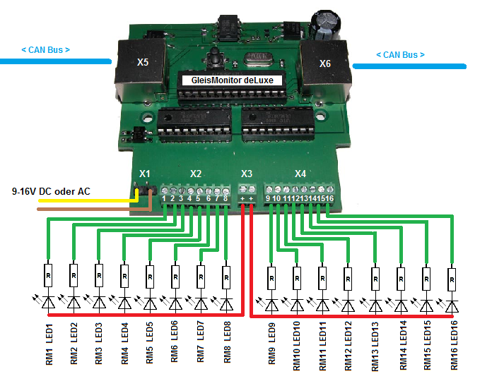

Hier mal ein Anschlussbild:
(Size: 174.89Kb, px: 713x540)

Ich hoffe hier darf ich meine Frage zu diesem Modul stellen denn ich habe nirgends die Antwort gefunden.
Ich habe Alt 3 Gleismonitore für die CS1 Reloaded und jetzt auf CS2 umgestellt. Die Powerbox hat 8 Ausgänge mit Stiftleiste die neuen Module nur 6 Ausgänge mit Stiftleiste. wo lasse ich die Stifte frei ?.
Oben zwei unten zwei oder auf jeder Seite einen.
Unten bezeichne ich die Seite mit den Anschlüssen.
Autor RE: GleisMonitor deLuxe   5 # 5 top
Eingetragen am 26.02.2016 08:56
Hallo Pepe,
lass die unteren zwei frei, d.h. die Module schließen oben bündig ab.
