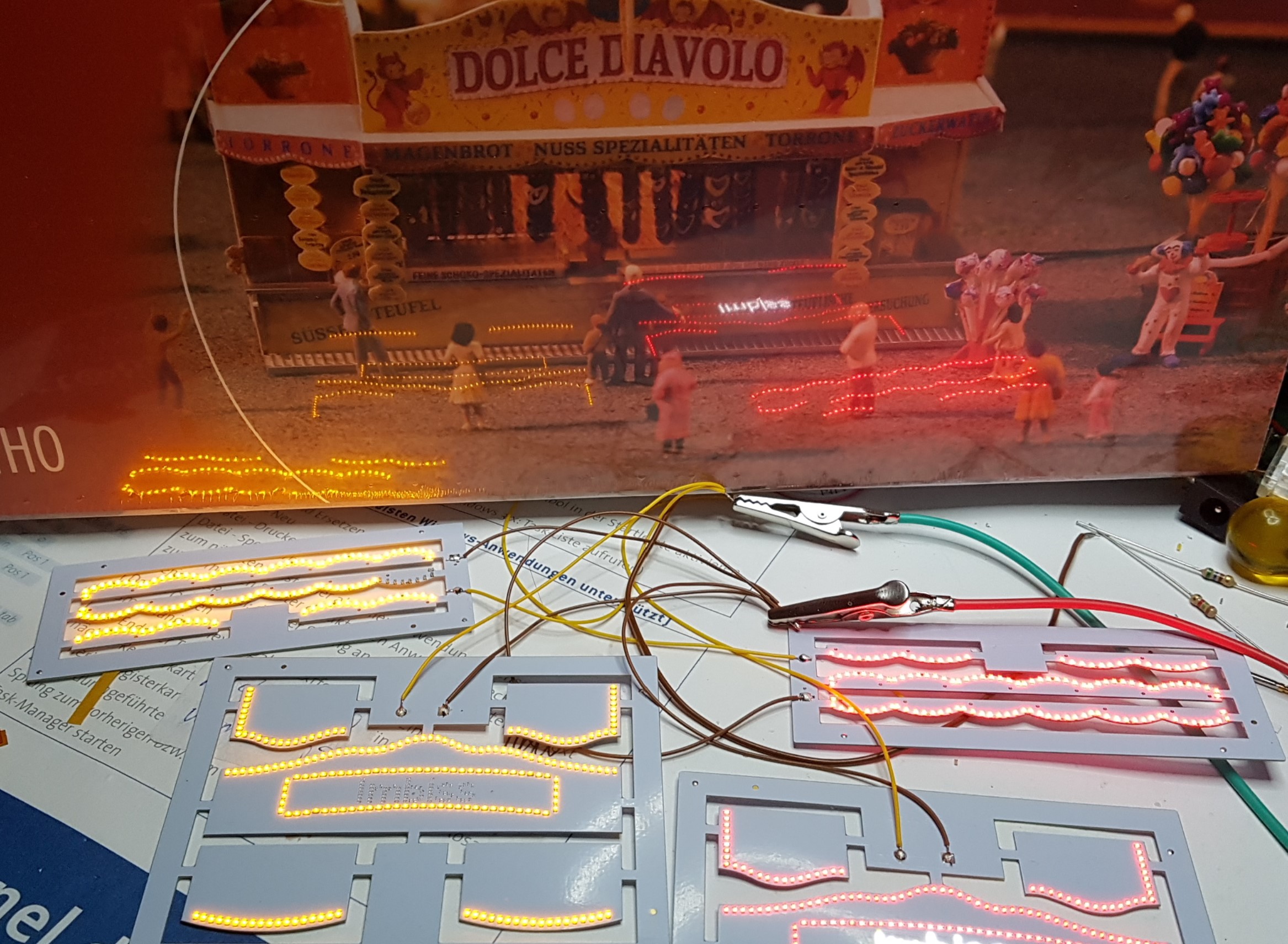

ich kann zur Zeit ja noch nicht wieder alles machen also bastel ich mal wo es geht...

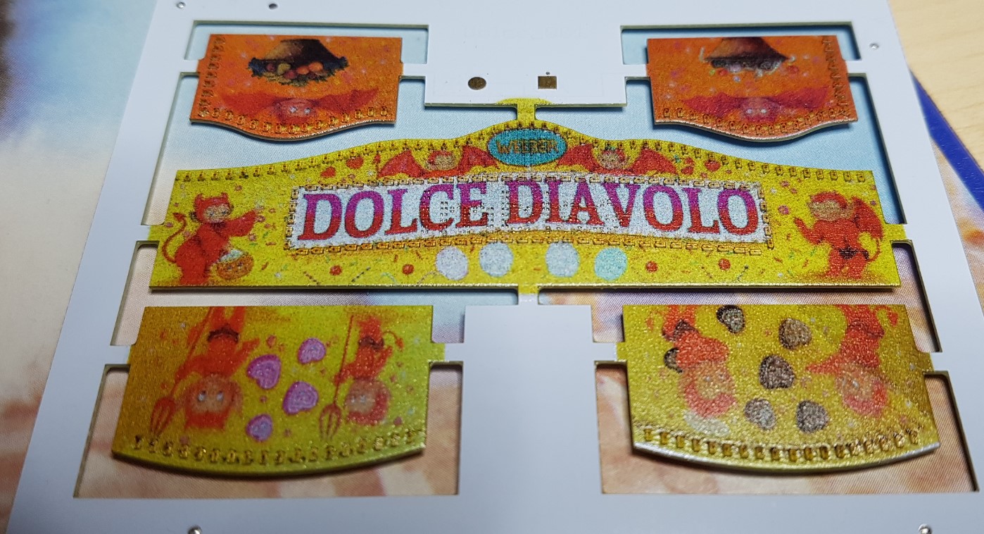

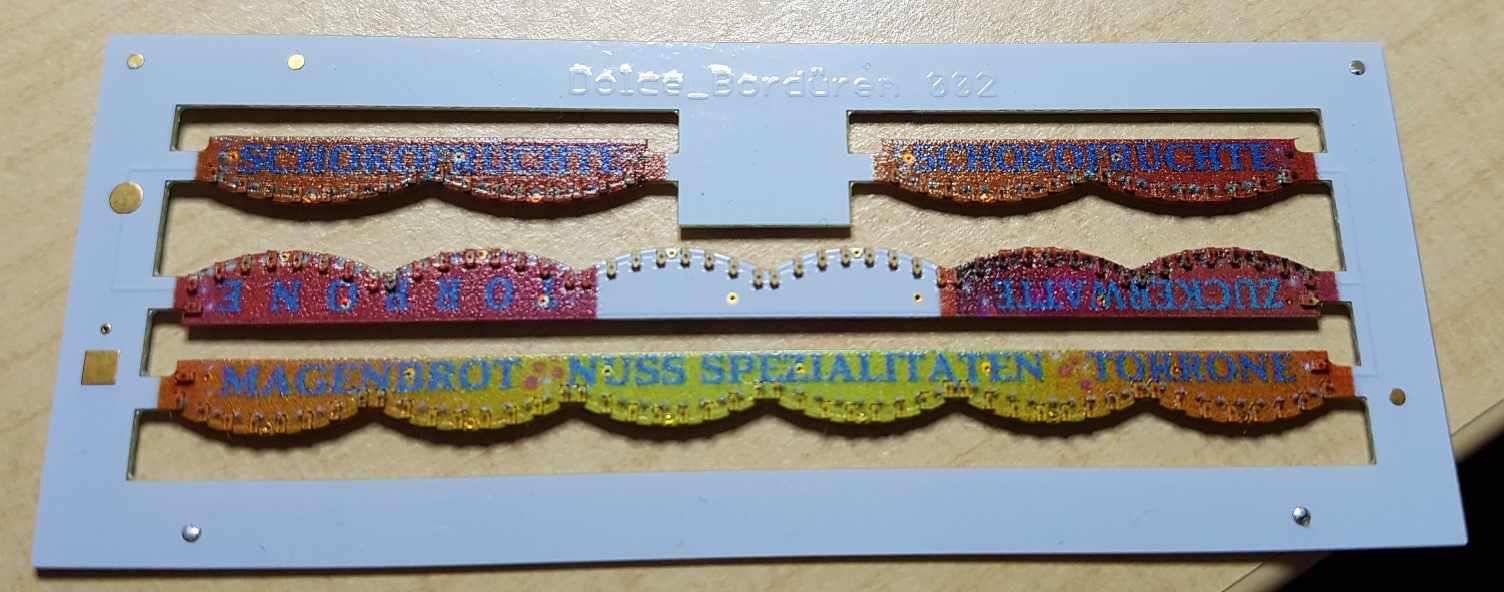

So ist die nächste Bude fertig geworden.. Auch mal mit Bildern, wie das als Bausatz aussieht. Man muss die Platinen eigentlich nur wie Plastikteile aus der Fertigungshalterung knipsen und dann anstatt der Plastikteile ankleben...

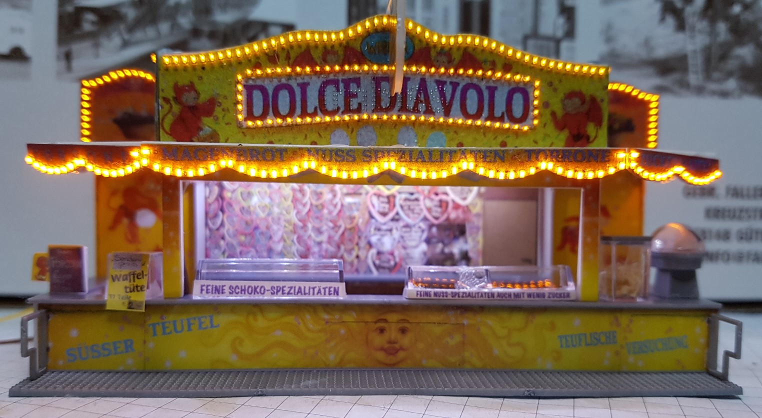

5 Volt dran fertig..
Für die, die versuchen die LEDs zu zählen... die Front des Daches hat 204 LEDs und die Bordüre sind weitere 132 LEDs in der Größe 0402.
In die Platinen habe ich auch eine Variante eingebaut.... so das man die Bude auch neben den Bahnhof als Imbis stellen kann. Dann sind noch mal 99 LEDs mehr auf der Dachfront mit dem Wort "Imbiss". Das sieht man noch auf der unbedruckten Version, dazu muss ich mir aber noch mal eine Gestaltung einfallen lassen. Pommestüte Würstchen etc.
