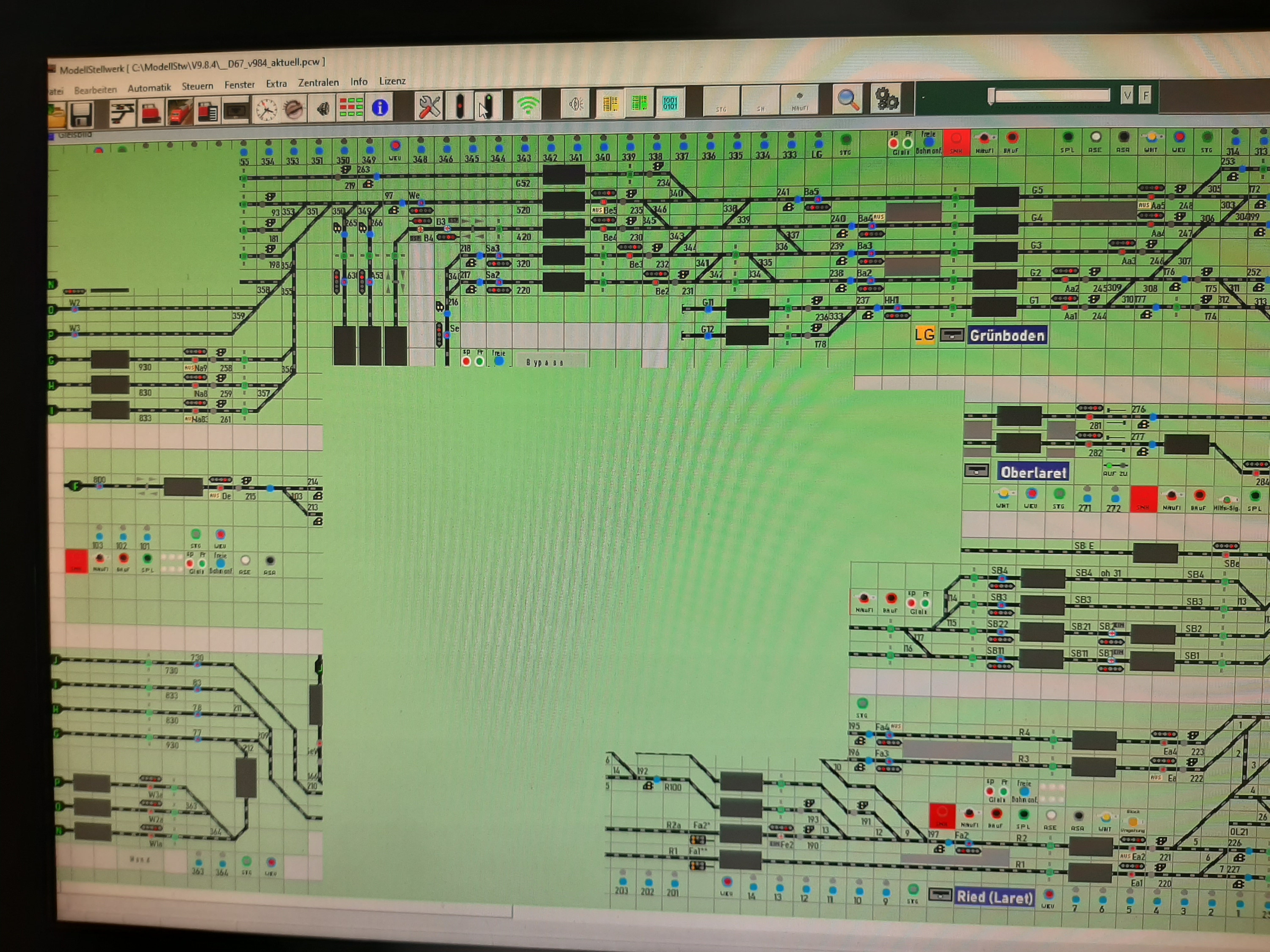

der heutige Regentag bringt mich dazu, in die Runde zu fragen, ob Folgendes sonst noch jemand kennt. Beim Aufstarten von Mstw wird die Darstellung des Gleisbilds zunächst von so eigenartigen leeren Fenstern (ohne Rahmen und Inhalt) gestört. Es sieht aus, als wenn irgendwelche alten Fenster noch teilweise vorhanden wären. Es sind immer wieder andere und manchmal in Folge hintereinander. Nach einer gewissen Zeit ist dann das Bild richtig und vollständig aufgebaut. Siehe Anlage.
Ich habe Kenntnis von einem Mstw-Freund, der das auch mal hatte, bei dem es aber wieder verschwunden ist.
Das Phänomen tritt bei keinem anderen Programm auf meinem PC auf, es kann sich also kaum um ein Grafikkartenproblem (Nvidia GTX 680) handeln.
Frage 1: Kennt das sonst noch jemand?
Frage 2: Was kann man dagegen tun? Muss man irgendeine Datei neu erstellen (lassen)?
Danke für einen gelegentlichen Tip, auch wenn ich weiss, dass es eigentlich kein "Problem" darstellt und reine Kosmetik ist.

Ich habe das Phänomen noch nie gesehen, es kann sein dass es noch alte Fenster gibt die hier gezeigt werden, wie die Fenster dann gezeigt werden ist ein Windwos Geheimnis. Du kannst mal probieren die Datei <Anlage>.spl zu löschen. In dieser Datei werden alle sichtbare Fenster gespeichert. Aber Achtung, in dieser Datei stehen auch die Lokpositionen, die dann auch verschwunden sind....

Ich hatte vor einigen Tagen nach sehr vielen Änderungen in ModellStw das Problem, dass im Go-Modus die Digitalspannung sehr schnell aus- und eingeschaltet wurde, am Loksound deutlich zu hören. Windows meldete "keine Rückmeldung" von Programm ModellStw. Es war nicht mehr bedienbar. Nach Neustart und sogar kompletten Ausschaltens von PC und Zentrale immer das gleiche Problem.
Erst beim Start ohne spl-Datei funktionierte es wieder.
Interessant wäre von Markus zu hören, wie der Start ohne -spl-Datei verläuft. Man kann dies durch Umbenennen der alten spl-Datei vor dem Start von ModellStw bewirken.

Einfachste Maßnahme zur Fehlereinkreisung ist die auch von Ronald vorgeschlagene Neuanlage der spl-Datei.
Bei ausgeschaltetem ModellStw kann man die Datei Anlage.spl umbenennen und danach ModellStw neu starten. Dann wird eine neue spl-Datei erzeugt.
Natürlich sind die Spielstände (Lokpositionen, Blockbelegungen usw.) alle weg.
Dann gibt es 2 Möglichkeiten.
1. Das Phänomen ist weg, Problem beseitigt (nicht gelöst, aber die Lösung ist für Ronald sehr schwierig). Dann muß man nur mühsam die Spielstände manuell wiederherstellen.
2. Das Problem existiert weiterhin. Dann kann man ModellStw beenden, die nun angelegte Datei Anlage.spl löschen und die alte (vorher umbenannte) Datei Anlage.spl wiederherstellen.

1. Schritt: Die .spl gesichert und dann gelöscht. Ergebnis: viel besser, nur noch 1 Fenster verblieben.
2. Schritt: Die neue .spl nochmals gesichert und gelöscht. Ergebnis: keine Veränderung.
3. Schritt: Festplatte (keine SSD, eine solche habe ich nur im Bürocomputer) defragmentiert mit Dateiensortierung. Ergebnis: auch das letzte verbliebene sichtbare Fenster (Umrisse) ist weg.
So hat vermutlich jede Massnahme einen Teil dazu beigetragen, dass der Bildaufbau jetzt störungsfrei funktioniert. Hoffentlich bleibt es so und sonst weiss ich ja jetzt, wie ...
