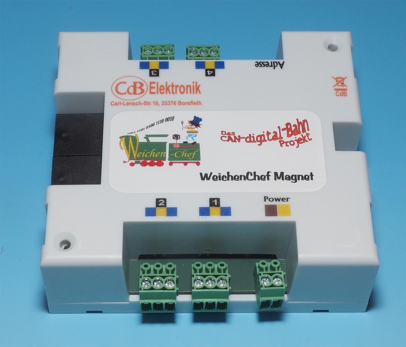

Den Anfang macht der der WeichenChef Magnet. Den gab es ja bis jetzt so nur für den MCAN. Das Modul ist auf eine neue Platine gekommen und dabei gleichzeitig in das nun erst einmal hauptsächlich verwendetet Gehäuse gekommen.
Das bedeutet der WeichenChef Magnet, so wie er zur Zeit auf der Homepage zu sehen ist wird auslaufen. Wir haben noch einen kleinen Rest aber ab vermutlich Dezember wird es nur noch die neue Bauform geben.
Der Funktionsumfang ist 100% identisch mit dem alten. Denn außer einer ZCAN Variante hat sich hier nichts geändert.

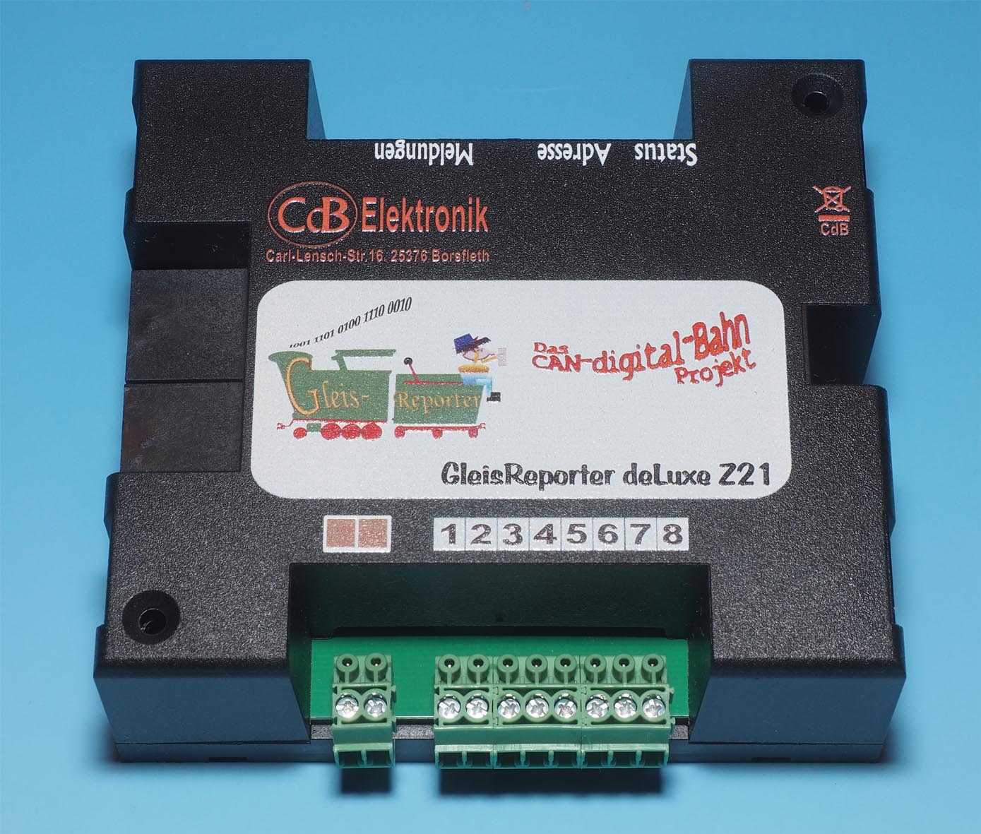

Das zweite aber noch in der Überarbeitung befindliche Modul ist der GleisReporter deLuxe. Auch wenn ich von dem Modul bis jetzt ausgegangen bin, da kann man nichts mehr verbessern, denke ich bekommt er ein paar neue interessante Funktionen.
So hat er nun 10 LEDs, wie der StromSniffer 3A und der Funktionsumfang entspricht auch dieser Beschreibung aber eben als Massemelder. Er hat natürlich keine FreezFunktion.
Das Modul kommt auch in dem neuen Gehäuse, sowohl für den MCAN als auch für den ZCAN. Erste ZCAN Module sind bereits fertig, die MCAN Version wird noch bis Ende November wohl brauchen.
Auch hier gilt, es gibt noch einen Restbestand der alten Bauform, aber wir werden die nicht mehr nachproduzieren.

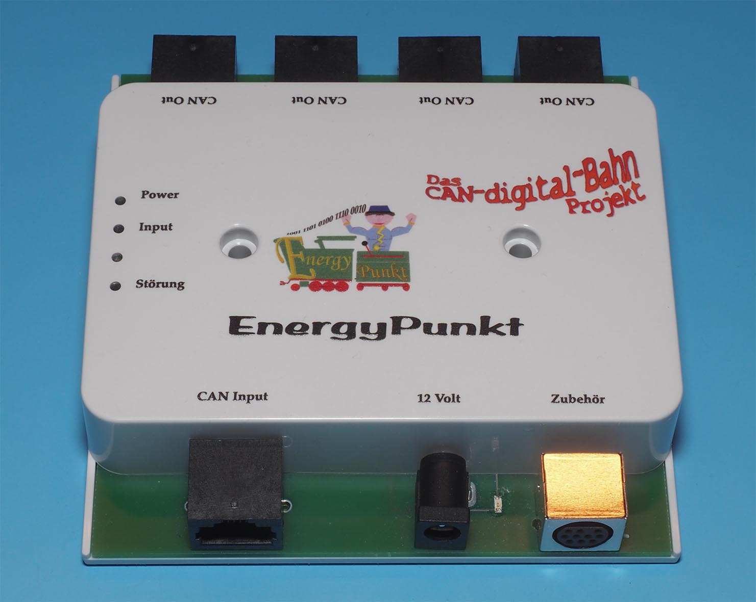

Ganz neu ist der ErnergyPunkt:
Den braucht man für größere Aufbauten, wenn ein Steckernetzteil nicht mehr reicht für die Versorgung des CAN-Busses auf der Anlage. Das musste man bis jetzt mit einem SternPunkt, Anschlusskabel und einem StartPunkt lösen. Dies vereinfacht nun der EnergyPunkt. Dort steckt man den CAN einfach in die "CAN Input" Buchse fertig. Das Modul trennt die Spannungsversorgung auf und man hat ab diesem Punkt eine neue Versorgung mit einem weiteren 12Volt Netzteil. Zusätslich kann man auch einmal Zubehör in Art eines CAN-Stellpultes oder so anschließen.
Das Modul kommt in einem ganz neuen Gehäuse, was auch in Zukunft für alle ganz neue CAN Module anwendung finden wird. Es ist bei uns auf Anfrage ab sofort lieferbar, bis es in den Shops der zwei Händler auftaucht, wird es noch etwas dauern.

Autor RE: Neuheiten Winter 2020   2 # 10 top
Beiträge: 124
Eingetragen am 01.11.2020 20:45
Moin aus der Schweiz
Die Neuheiten sehen toll aus.
Wir sind besonders gespannt auf den EnergyPunkt.

Autor RE: Neuheiten Winter 2020   3 # 10 top
belue
Beiträge: 136
Ort: Bei Hamburg
Eingetreten: 10.07.19
Eingetragen am 02.11.2020 10:42
Gibt es den da so eine Art "Hausnummer" ab wann man den EnergyPunkt einsetzen sollte ?
Durch die 4 Ausgänge kann man ihn auch sehr gut zur Aufteilung des CAN-Busses verwenden !
Gruß Bernd
Testanlage mit Märklin M-Gleis. Getrennt Fahren ( CS1R V 4.2.8 ) und Schalten/Rückmelden mit CC-Schnitte spezial, Weichenchef Magnet, Stromsniffer 3A. CC-Schnitte + MS2 zur Decoderprogrammierung. Win 8.1 Pro 32bit. Athlon DualCore 4000+, 2,10 GHz, 1,00 GB Ram, IPad 2 für WDP Mobile .
Testanlage dient auch zur Einarbeitung in WDP 2018.2d Premium.
Autor RE: Neuheiten Winter 2020   4 # 10 top
Beiträge: 2359
Eingetragen am 02.11.2020 12:33
Hallo Bernd,
nein, eine Hausnummer für den Einsatz des EnergyPunktes gibt es nicht.
Das liegt einfach daran, das es sehr viele Einflüsse gibt. Zu einem ist es die Art des Moduls. Ein WeichenChef braucht am Bus deutlich weniger Energi als ein StromSniffer oder GleisReporter deLuxe.
Das zweite ist die Anzahl der Steckverbindungen. Manche habe eine sehr lange Kette, andere haben viele kleine Strecken.
Es ist eigentlich bis jetzt noch nie das Netzteil gewesen, was zu klein war. Es war immer der Spannungsabfall auf den Steckernverbindungen.
Gaaaaaaaaanz grob kann man bei großen Aufbauten von etwa 0,2V Spannungsabfall je Steckverbindung rechnen.
Das ist aber auch sehr unterschiedlich. Hat man am Anfang die Module die den Strom verbrauchen, ist der Spannungsabfall weiter hinten kleiner und es gehen mehr Module.
Dreht man es sinkt durch dne "hohen" Strom die Spannung schneller ab.
Ich werde versuchen das etws mit auf der Seite zu dem Modul zu erklären.
Sehr viel einfacher wird es mit den neuen Modulen die gleich eine Spannungsüberwachung mit bringen. Das haben ja nun schon ein paar wenige aber der neue GleisReporter deLuxe bekommt es jetzt auch. Blinkt das Modul fehlt im Saft
Autor RE: Neuheiten Winter 2020   5 # 10 top
Beiträge: 2359
Eingetragen am 09.11.2020 21:37
so, ich habe die Beschreibuns der WeichenChefs Magnet erweitert. Da sich eigentlich nichts wirklich geändert hat, habe ich keine neue Seite gemacht.
Beim ZCAN habe ich den WeichenChef auch zusammen gefasst. Neu ist die Beschreibung zum GleisReporter deLuxe ZCAN.
Die Beschreibung für den EnergyPunkt folgt in den nächsten Wochen, sobald die ersten Platinen da sind.
Autor RE: Gleisreporte deluxe   6 # 10 top
3rd
Beiträge: 20
Ort: im Süden
Eingetreten: 08.05.11
Eingetragen am 16.11.2020 15:37
Danke für die Info, dass es überarbeitete Module geben wird. Ich wollte gerade Nägel mit Köpfen machen und bei Meiners weitere Gleisreporter bestellen. Ab wann werden denn die neuen Module in der Auslieferung sein bzw. frage ich mich, ob es Sinn macht, auf die Neuen zu warten?
Grüße,
Autor RE: Neuheiten Winter 2020   7 # 10 top
Beiträge: 2359
Eingetragen am 16.11.2020 20:23
ob das warten lohnt???
Ich weiß noch nicht mal wann die fertig werden. Ich denke nicht vor dem nächsten Jahr. Platinen sind noch keine da. Das ist eine nicht geplante Geschichte. Die alten Controller wurden schlagartig so extrem teuer, das ich mir was einfallen lassen musste. Die neuen werden vermutlich dennoch auch etwas teurer werden...
Richtig neue GleisReporter deLuxe wird es aber auch mal geben, also Warten kann man immer...
Autor RE: Neuheiten Winter 2020   8 # 10 top
3rd
Beiträge: 20
Ort: im Süden
Eingetragen am 16.11.2020 21:33
Den
schöne Grüße
Danke für die rasche Antwort. Das las sich im ersten Beitrag für mich anders. Also bleibt es erst mal beim derzeitigen Gleisreporter deluxe.
Beste Grüße,
Autor RE: Neuheiten Winter 2020   9 # 10 top
Beiträge: 2359
Eingetragen am 17.11.2020 00:21
ja ja meine Zeitplanung, klappt so gut wie überhaupt nicht...
Der GleisReporter deLuxe wird sich ändern, wie da beschrieben... die ersten Module denke ich werden aber erst nächstes Jahr fertig werden. Aus meiner sicht ist da nichts großes neues. Eben nun mit LEDs, wie es der Sniffer schon länger hat. Der Controller ist ein anderer, wodurch der Sniffer und der Reporter nun wieder den geleichen haben.
Ach ja und die Straßen Funktion fällt sogar weg! Er wird aussehen wie der ZCAN nur alles in grau.

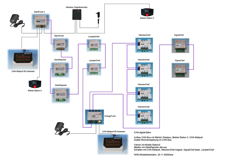

Autor RE: EnergyPunkt   10 # 10 top
Beiträge: 124
Eingetragen am 22.11.2020 17:36
Sali zämä
Hier ein Beispiel wie der EnergyPunkt eingesetzt werden könnte.
