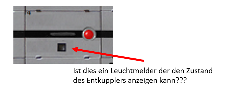

Moin zusammen,
hier nochmal eine kleine Anfängerfrage, diesmal zum Einsatz eines Entkupplers im SpDRS60 (Fotoversion).
Ich betreibe meine Entkuppler mit Servos, da dies betrieblich notwendig ist. Nun habe ich den Entkuppler ordnungsgemäß im Gleisplan eingezeichnet und mit der Decoder-Adresse des zuständigen DR 4024 angegeben und eingerichtet. Beim Einrichten musste ich allerdings von Typ Entkupplungsgleis auf Magnetartikel wechseln, damit ich die Decoder-Adresse (EIN/AUS) angeben konnte.
Nun kann ich den Entkuppler mit der WGT umschalten. Schön und gut, aber es wäre schöner, wenn ich die Stellung des Entkupplers auf dem Monitor erfahren könnte. Neben dem Entkuppler-Symbol ist offensichtlich ein Leuchtmelder eingebaut, kann man den nicht nutzen, ggf. über einen Melder, was ich auch schon probiert habe, was allerdings nicht geklappt hat?
Nötigenfalls muss ich es über einen extra Melder machen, würde nur wieder unnötig Platz wegnehmen.
Schon mal vielen Dank an die Spezialisten
Grüße Stefan

ich hatte erst einmal das Tischfeld suchen müssen. Es befindet sich natürlich in den Tischfeldern, erscheint aber in der von dir gezeigten
Form nur im Foto Modus.
Ich hab mal rum probiert (also keinen Rum probiert), was machbar ist.
Das Ergebnis sieht folgendermaßen aus. Eingerichtet als Sperrsignal erreiche ich bei den Stellungen eine Farbänderung (blau/rot)
an der Bedienungstaste. Ob es mit der Wirksamkeit des Entkupplers überein stimmt, kannst du ja probieren.
Bei Einrichtung ohne WGT ist es schaltbar mit dem einen Tischfeld, bei Schaltung mit WGT ist statt der WGT die SGT zu bedienen.
Wie das verhalten bei Einrichtung als Sperrsignal erfolgt, wenn über das Entkupplungsgleis Fahrstrassen laufen, weiß ich nicht.
Nachtrag:
Wenn du das Tischfeld auch als Sperrsignal einrichtest, hast du auch die Stellungsanzeige
Gruß und angenehmen Tag
Edited by Der Eilige on 25.02.2021 08:27

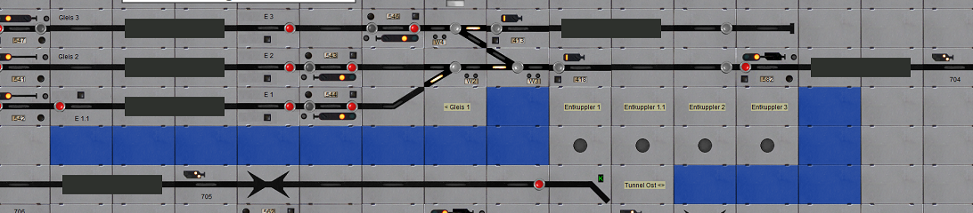

ich habe das mal so eingegeben wie du beschrieben hast, komme leider damit nicht zu dem gewünschten Ergebnis.
Vielleicht noch als Hinweis, ich betreibe das Gleisbild mit einem Multitouchscreen-Monitor und im Experten-Modus.
Wenn es mit dem Anzeiger direkt am Entkupplungstaster nicht funktioniert, werde ich es mit einem Rückmelder (Leuchtmelder) realisieren. Dazu werde ich einen Multiswitch-Schalter am Servo installieren, der mir die Stellung "Kuppeln ein" dann über einen Rückmelder meldet, so dass ich weiß wann die Stellung "Kuppeln ein" geschaltet ist. (Diese Entkuppler befinden sich in einem Schattenrangierbahnhof, deswegen benötige ich auf jeden Fall die Anzeige der richtigen Stellung)
Was mich halt wundert ist, dass an dem Tischfeld ein Leuchtmelder installiert ist, der aber offenbar keine wirkliche Funktion hat. Ich habe es auch mit der Stellungsüberwachung in den Melderoptionen versucht, aber da reagiert der Leuchtmelder gar nicht drauf, schade eigentlich.
Grüße Stefan

Egal, ich habe das jetzt mal mit Meldern umgesetzt, sieht zwar etwas durcheinander aus, aber wenn man damit täglich arbeitet, kann man sich daran bestimmt auch gewöhnen
Grüße Stefan
- Und falls sich noch jemanden was einfällt, bitte bescheid geben ;-)
