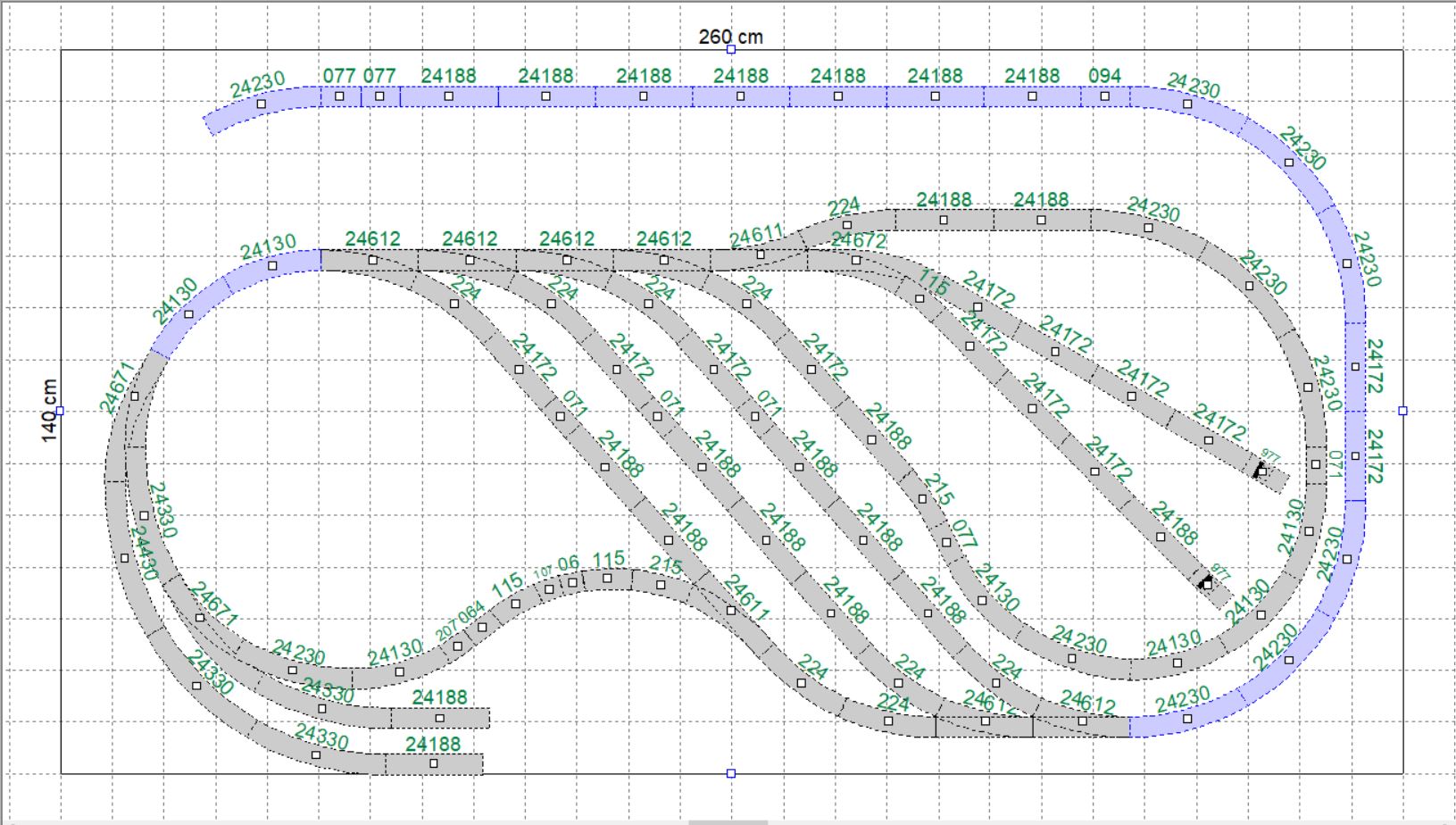

Servus miteinander und vielen Dank für die Aufnahme.
30 Jahre nach meiner letzten Moba-Erfahrung (Märklin M-Gleisoval mit Abstellgleis) und nach intensiver Bearbeitung durch meine Söhne, bin ich wieder mit dem MoBa-Virus infiziert.
Derzeit befinden wir uns nach dem hölzernen Rohbau und der Streckenführung an dem Punkt, an dem ich nicht mehr weiter weiß --> die digitale Steuerung.
Nach Recherche meines Bruders bin ich auf CAN-Digital gestoßen, aber was ich alles benötige - das erschließt sich mir noch nicht.
Bisher sind die in meiner Signatur genannten HW-Komponenten vorhanden, die ich möglichst betreiben bzw. einbinden will:
Hardware: Märklin C-Gleis mit MS2, ein Digikejs DR4018 Decoder (den mir ein Bekannter für die Weichensteuerung mit dazu gegeben hat)
Fahrendes Material: v.a. ältere Märklin Loks (3374, 3375, 33743, 29523), Märklin 29320, Märklin 35704, Roco 69007, Roco 69050,
Da ich die Kosten für eine CS3 von Märklin (oder eine ESU) sparen will, suche ich nach einer Lösung für programmierten PC-Betrieb, den ich mittels der MS2 manuell ergänzen kann.

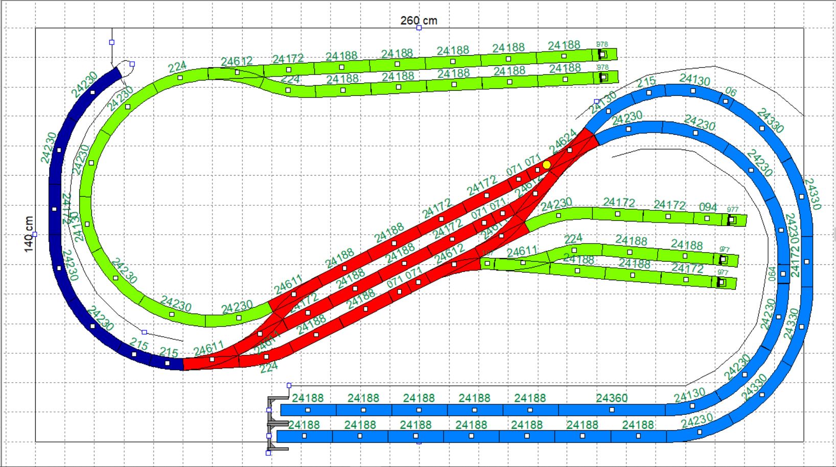

Anbei die Gleispläne, die wir im SBhf und der Sichtebene haben.
Wo setze ich Signale, wo mache ich Rückmelder (Zuglänge max. 100 cm geplant bzw. vorhanden mit Wagen) - und vor allem - welche Bauteile brauche ich für die Steuerung.
Vielen Dank vorab für Eure Unterstützung und das Verständnis, dass ich noch total blank bin.
Gruß aus München
edit: jetzt mit Bildern
Einsteiger-Anlage
Fahrendes Material: alte Märklin Loks (3374, 3375, 33743, 29523), Märklin 29320, Märklin 35704, Roco 69007, Roco 69050,
geplante Steuerung: CAN Digital - entweder mit RocRail oder Win Digipet
(Size: 270.57Kb, px: 1631x924)
(Size: 293.55Kb, px: 1636x915)
Bearbeitet von ThomasMUC am 21.03.2021 08:49

Leider sehe ich keinen Plan an deinem Post, daher kann ich dir nicht sagen wieviel du von welcher Komponente brauchst.
MS2 + CC Schnitte + RocRail + Startpunkt + 8 Weichchef Magnet + 6 Stromsniffer + 5 Signalchef

Schon mal danke für die ersten Infos speedy.
Ja - leider ließ sich der Plan (JPG) mehrfach nicht hochladen... Ich versuche es hier nochmal.
1. und 2. waren mir soweit bereits klar - also
Zu den Weichen: Ich habe 11 Weichen im Schatten-Bhf, 8 auf der Sichtebene.
Beim Digikejs bring ich 8 Weichen unter, deshalb wäre mir der etwas sympathischer - wenn er denn mit CAN kompatibel ist...

jaa, ich verwende nur C-Gleise - nichts anderes.
Die Rückmelder werden wir mit der Trennug vornehmen - bisher sind wir gedanklich bei rund 25 Gleisabschnitten, die ja zum größten Teil in beiden Richtungen befahren werden sollen.

Moin Thomas, die Anzahl der Rückmelder ist auch von der gewählten Steuerungssoftware abhängig !
Ich kann nur für Windigipet sprechen, hier sind 3 Rückmelder pro Abschnitt das Optimale. Du hast sehr kurze Gleislängen bei deinen Abstellgleisen und im Bahnhof, d. h. du musst dort sehr genau auf den Zentimeter halten können ! Auch auf deinen Verbindunden von Ebene zu Ebene würde ich 3 Rückmelder jeweils vorsehen.

Hallo Bernd,
Danke für Deine Erklärung. Ich hatte bisher gedanklich mit 2 Rückmeldern pro Abschnitt gerechnet - also IN and OUT.

rechne bei Rocrail eher mit mehr Meldern, abhängig, wie deine Planung befahren werden soll. Auf jeden Fall empfiehlt sich ein ausgedehnter Probeaufbau, der deine späteren Meldungswünsche möglichst genau abbildet.
Ich habe nach zwei Monaten mit einem ersten kleinen Testaufbau das ganze jetzt in den größeren, stationären Testaufbau portiert und stelle gerade fest, dass die Melder an einigen Stellen nicht wirklich sinnvoll sitzen. Das waren zwei Wochen Arbeit, ordentlich verkabelt, die ich jetzt teilweise wieder zerpflücken muß um nachzubessern.
